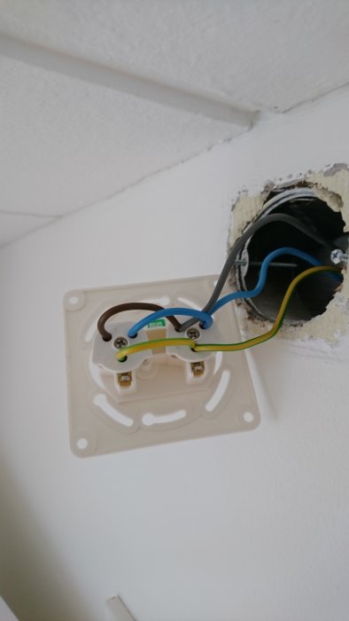

Ska ha två lampor över matbordet istället för en, så jag bytar uttaget till ett 2-vägs, så båda lamporna styrs av samma dimmer.
Det är väl samma princip som när man seriekopplar vanliga vägguttag? Som jag gjort på bilden.
Öppet elektriskt uttag på vägg med anslutna bruna och blå kablar samt jordkabel, redo för seriekoppling.
Du har kopplat rätt, men det heter parallellkoppling.

Det är inte seriekoppling utan parallellkoppling. Ser Ok ut.
Ett tips när man kopplar in uttag med jord, är att när uttaget är på plats och spänningssatt, är att med ett mätinstrument mäta mellan jord och de två uttagshålen. 230 V ska då kunna uppmätas mellan jord och ett av uttagshålen.

Kanon, tack. Lamporna lyser fint nu.
Av intresse, det hade gått lika bra att förgrena ledarna innan uttaget med kopplingsklämmor? Så att de två brunnarna hade fått vars en uppsättning ledare från dosan.
Ja, det är elektriskt ekvivalent. Möjligen hade det till och med varit lite bättre eftersom de där anslutningarna kan vara svåra att få ner två ledare i på ett bra sätt.
Ja , det lamputtaget är inte avsett för överkopling. Dom lite "dyrare" har dubbla anslutningar och dom är avsedda för överkoppling (om man nu skulle önska det.
