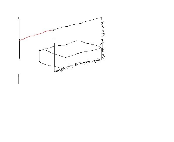

Jag vill helst slippa fixera mer än i golv samt i en vägg, som enligt min väldigt fina bild här nedan där kryssen är fästpunkterna jag tänkt. Det röda strecket är en regel som skulle kunna motverka vridningarna som blir i ramen men jag vill helst slippa den.
