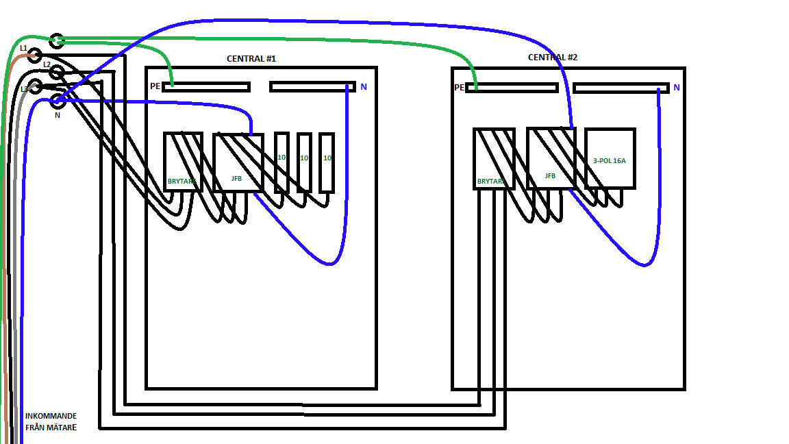

Har funderat på om man kan koppla in en extra central med en JFB i ett förråd som jag då vill mata från mitt fasadmätarskåp där det idag är en fördelningsplint med 3 x fas, N, PE. (TN-S)
Central #1 finns redan idag i mitt befintliga hus och jag vill jacka på Central #2 som på bilden i förrådet. Är det rätt att koppla som på min dåligt gjorda paint skiss?
Kvadrat på kabel är 6mm2 vilket jag aldrig skrev in på skissen...
  • Enkel Paint-skiss av elschema med anslutning mellan två centraler med JFB och kabling.
Principiellt är skissen rätt, det är så man fördelar ledningen och ansluten N och PE.
Du får dock mata normkomponenterna från rätt håll för att JFBn rent praktiskt ska fungera ;)
Om 6 mm² är tillräckligt vet vi dock inte, men det räcker långt i de flesta fall.
Är det inte krav på minst 10mm² som pen vid nyinstallation?
Endast om man har en PEN-ledare i ledningen. I detta fall är det TN-S med separata N och PE-ledare.

Stämmer, men här är det TN-S, separata ledare för N och PE, då räcker 6mm² som huvudledning
Ah korrekt , läste inte ordentligt :oops:

Skall jag alltså mata JFB underifrån och gå vidare till säkringarna

Menar du att jag alltså skall mata JFB ovanifrån och gå ut till säkringar på undersidan för att det skall bli rätt?
I regel matar man dylika komponenter från ovansidan medan undersidan är "UT". Detta tillämpas på HB och JFB i elcentraler men inte på dvärgar av praktiska skäl. Så ledningar ska gå in på ovansida HB, byglas från dess undersida till ovansidan av JFB och från dess undersida till undersida på dvärgarna.

Angående JFB så måste faser och nolla matas från samma håll, annars löser den - det är vad som är fel i din skiss. Vissa JFBer krävs också att man matar dem från ovansidan medan andra inte bryr sig.

Det som kan hända om man matar dem från fel håll är att testknappen inte funkar. Jordfelsbrytaren funkar ändå.
Förklara gärna varför inte testknappen inte funkar
Det är något som jag gärna vill veta
Har inte testat det men ska testa så fort jag kan
Testknappen inför en felström. Om felströmen införs innan jordfelsbrytaren så kommer den inte att lösa ut.
Ska testa under nästa vecka när jag har möjlighet
Så klart att testknappen skapar en felström men ser inte att det skulle vara beroende av från vilken sida matningen kommer från
