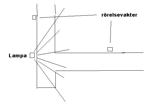

Behöver sätta upp en LED-strålkastare men det behövs två rörelsevakter. Har läst på forumet att det går men inte riktigt förstår hur för det verkar vara många olika sätt att fixa det. Vilka rörelsevakter rekommenderas och hur skall de kopplas? Lampan kommer att få ström från ett uttag i väggen längre bort och då behövs det väl inte elektriker. Byta elluttag etc har jag gjort men när det gäller att skapa nytt kan jag bli osäker när det inte finns en tidigare trådanslutning att härma.
Eventuellt skulle tre rörelsevakter användas om det inte blir för krångligt och då skulle det vara med lampans eget eller kanske en separat och då med den första varianten av lampan?
En enskild lampa, med eller utan inbyggd rörelsevakt kan du ansluta med stickpropp och en gummikabel till ett närliggande uttag. Men ska du ha separata rörelsevakter så krävs en fast installation.
I vilket fall så är det oftast tekniskt möjligt att koppla in så många parallella rörelsevakter du vill, även i kombination med inbyggda rörelsevakter i en eller flera lampor. Det flesta rörelsevakter har ett relä på utgången som gör denna sammankoppling möjlig. Handlar det om LED finns i praktiken heller inga begränsningar i antalet lampor (den sammanlagda strömmen).
Rörelsevakterna har ofta tre anslutningar, inkommande fas, nolla och utgående tändtråd. Ibland har de fyra om reläet är helt potentialfritt. Genom att helt enkelt koppla samman tändtråden från alla rörelsevakter, och koppla denna tändtråd till alla lampor, så kommer varje enskild rörelsevakt att tända lampan.
