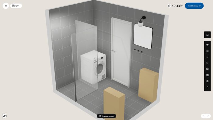

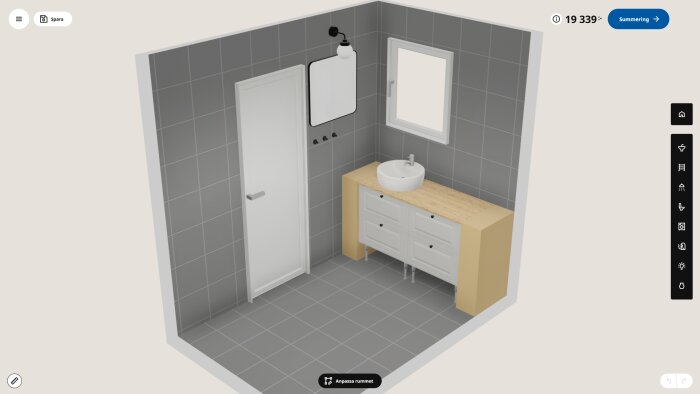

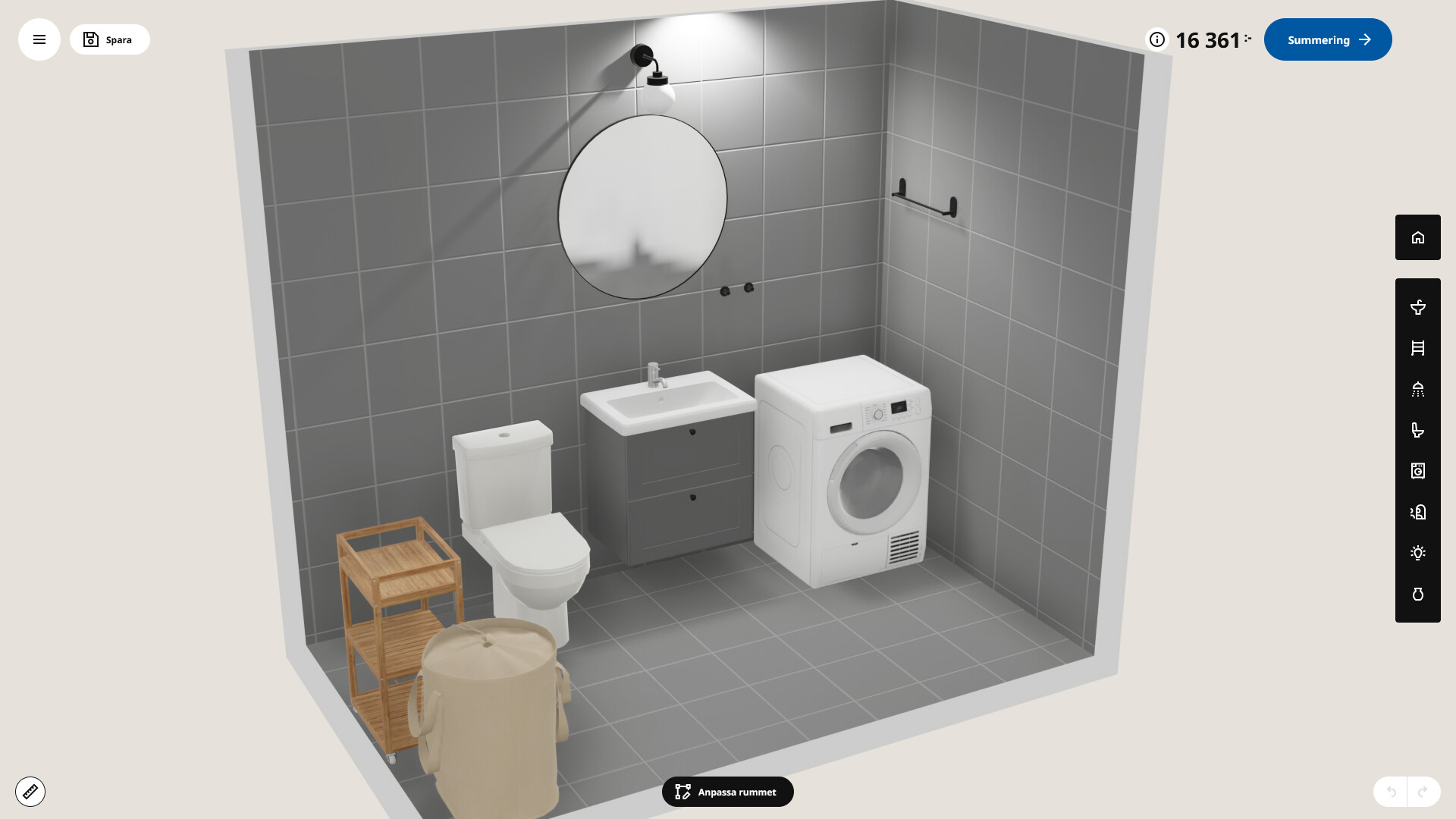

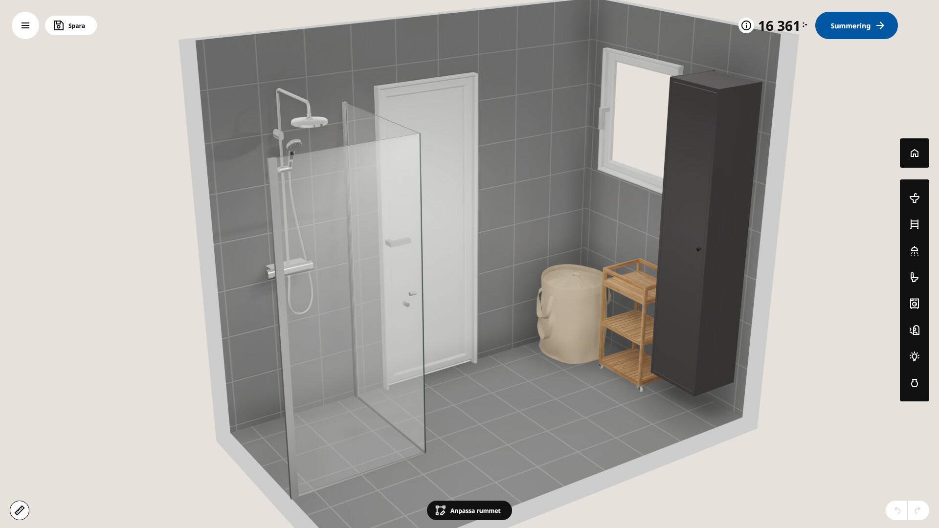

Hej. Jag ska totalrenovera ett badrum med lite jobbig layout. Vilket av dessa två alternativen föredrar ni?
Förslag 1:
Vask flyttas framför fönstret. Två kommoder med öppna hyllor i hörnen, ek bänkskiva ovanpå, allt från vägg till vägg.
Spegeln får på grund av fönstret sitta på sidoväggen istället. Men man kan ju annars ha hängande spegel, spegel på arm, osv. Ovanlig lösning med vask framför fönster, men då kommer denna väggen till användning.
Duschdörrarna ska vara vikbara så de kan fällas in helt.

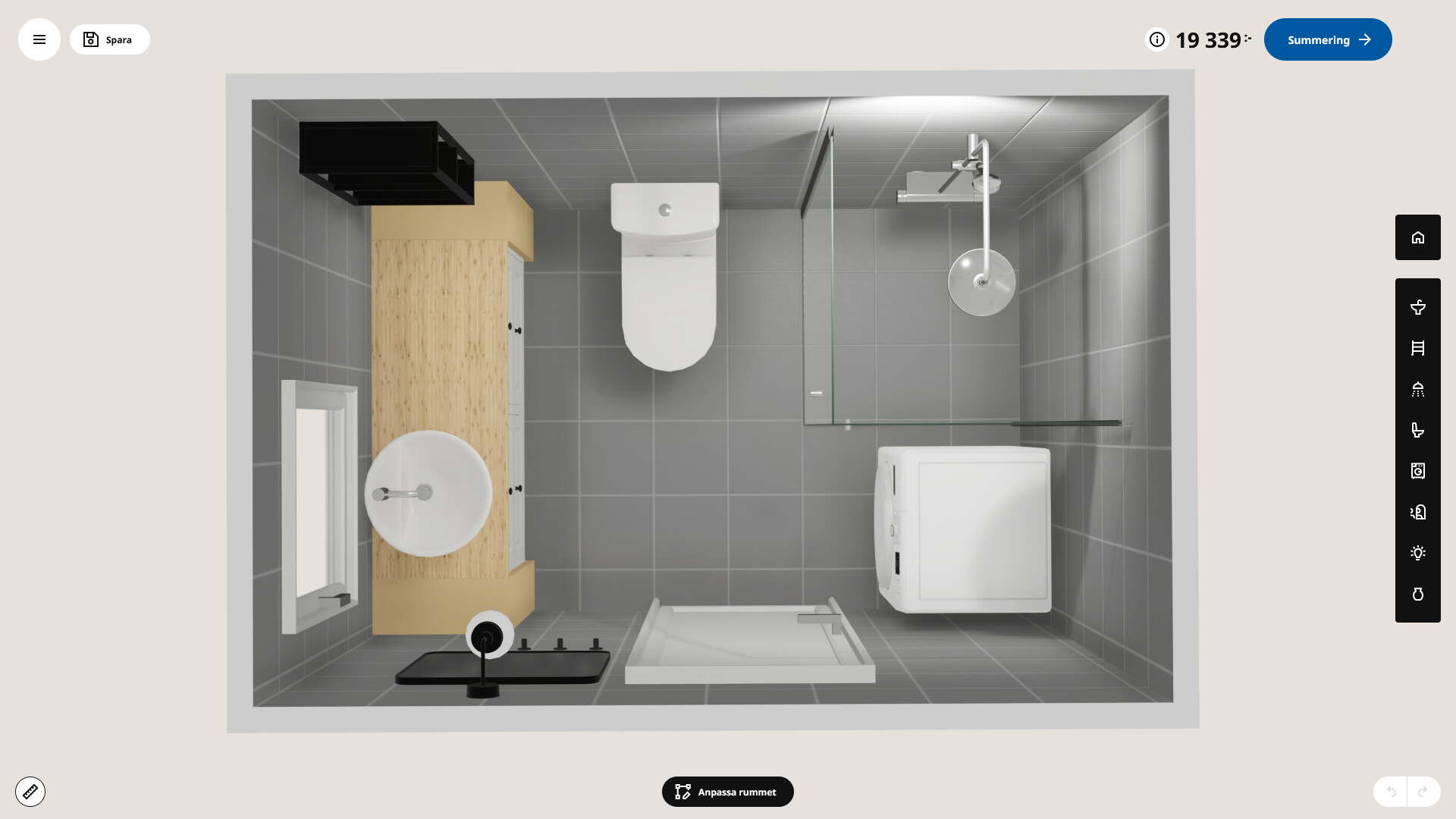

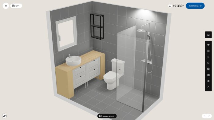

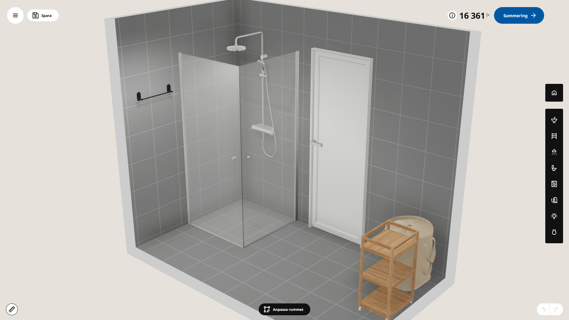

Förslag 2:
Väggen mittemot fönstret flyttas 30 cm för att göra rummet längre.
Väggskåp och öppna hyllor framför elementet under fönstret
Förslag 1:
Förslag 2:

Vi hade något som liknar alternativ 1:s högra halva förut och numera något som liknar alternativ 2:s högra halva. De har sina för- och nackdelar.
Alternativ 2 känns luftigare eftersom duschutrymmet verkligen blir fri golvyta när inte duschen används, till skillnad från i alternativ 1. Det är också lättare att gå in/ur duschen i alternativ 2. Men inte alltid så trevligt att behöva stå i en blöt dusch när man fyller tvättmaskinen.
Går det att helt dra ut och lossa de högra kommodlådorna med det avståndet till toaletten i alternativ 1?
Det ser lite trångt ut att komma åt högskåpets innehåll i alternativ 2.
Glöm inte att planera in plats för handdukstork/stång/krokar där det går att komma åt dem enkelt.
Tänk på att avloppsröret för tvättmaskinen tar lite plats och det ska gå att komma åt att rensa dess vattenlås. Torkställning tar också plats, om det ska finnas en sån. Sophink, toaborste.
Kommoderna i alternativ 1 är egentligen bara 42 cm med element och luft bakom. 37 cm till kommoden närmast toaletten. Möjligt den inte går öppna helt, men huvudförvaringen är kommoden under vasken tänker jag. Du har dock rätt de kommer inte gå att lossa lådorna.
Högskåpet i alternativ 2 kan bli på gränsen att öppnas helt. Toaletten kan flyttas några cm ifrån så det går.
Jag är personligen inte intresserad av en handdukstork, är det ett dumt beslut tror du? Säljningsvärde och så. Småhanddukar bredvid vask i båda alternativ. Duschhandduk på duschväggarnas ytterkant. fler småsaker som inte kan läggas in i programmet bara.

När det gäller försäljningsvärde så beror det på vad för bostad det är. Man har olika krav på en stor lägenhet för en familj än på en liten lägenhet för 1 person.
Den där handduksstången i alternativ 2 ovanför tvättmaskinen är ju inte så lätt att komma åt eftersom man måste gå ur duschen och svänga in dörrarna för att komma åt den. Kanske bättre med en krok eller lodrät handdukstork mellan dörren och duschen.
När det gäller småsakerna så var det för att du ska tänka över det bara.

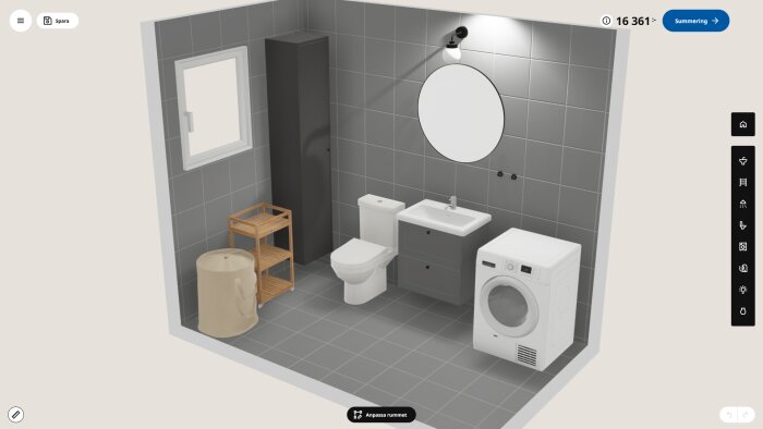

Ah, det är en 2a. Lägenhet bostadsrätt strax utanför Malmö. Jag bor ensam.
Den handduksstången är bara tänkt att alltid ha handduk över, göra rummet lite "mysigare". Tänkte ha handdukskrok på väggen bredvid dörren precis som du sa. Otydligt, förstår varför du drog den connection.
Absolut. I alternativ 1 tänkte jag man kan använda en hängbar krok på utsidan av glasdörren, bara vika ihop ena dörren efter en dusch och plocka den / dem. Alternativ 2 får de plats mellan dörren och duschen. Vilket alternativ föredrar du personligen?

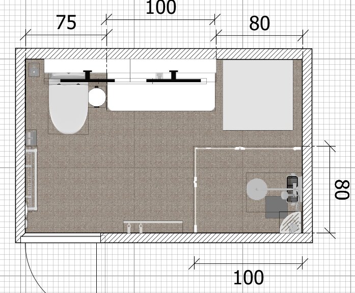

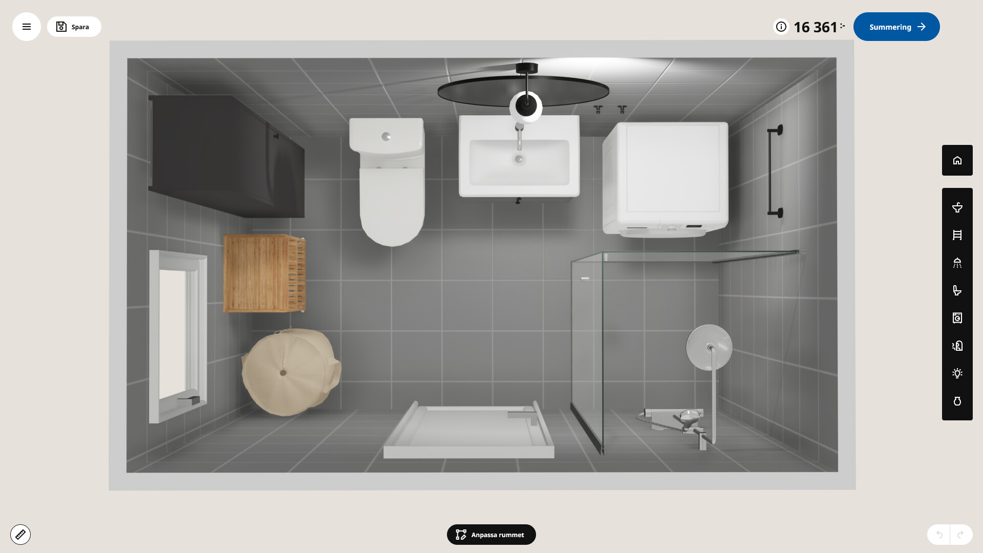

Svårt att svara på. Vi föredrar att ha en dusch som det är lätt att gå in i även om det medför att man ibland får stå på ett blött golv för att fylla tvättmaskinen. Men vi har dörren längst till vänster på den väggen så det finns plats för handdukstork mellan duschen och dörren. Handdukstorken är normalt avstängd men vissa år är det väldigt fuktigt inne någon vecka i september och då behöver vi sätta på den en stund för att handdukarna ska torka.
Rummet är 2,5 x 1,6 m. Höll på länge och prövade olika alternativa planlösningar innan vi bestämde oss för den ovan.
Duschdörrarna är vikbara på mitten också så att duschblandaren inte hindrar den övre dörren från att vikas helt mot väggen.
I alternativ 2 behöver du flytta väggen. Hur stor påverkan på det andra rummet blir det?
Tack för bilden, intressant! Nästan exakt samma som alternativ 2. Lite mindre plats vänster om toaletten bara. Exakt sånna duschväggar tänker jag ha, 90x90 bara.
Det går bra att flytta väggen, tar lite av en städskrubb bara.
Tycker alternativ 1 blir riktigt snyggt med stor bänk och skål vask framför frostat fönster och gardiner. Ett plus är ju också att denna ytan kommer till användning. Dock så finns vask avloppet mellan toalett och duschväggen, så det är en bit att dra avloppsröret. Det förblir ju ett litet badrum. Bygger man nytt kanske det är smartare att satsa på större funderar jag på.
Alternativ 2 blir snyggt med en stor centrerad spegel på långväggen. Men fönsterväggen känns onödig tycker jag. Högskåp och liten bänk framför elementet till toalettrullar och lägga ifrån sig telefon. Men ett plus är ju ett större och rymligare badrum. Och avloppen är placerade lite bättre.
