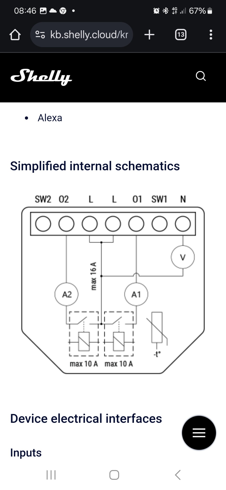

Om man kollar på el-diagrammet för Shelly 2.5 så är det alltid samma fas som går till L1 och L2. Jag vill styra en 2-fas Varmvattenberedare så behöver 2 olika faser. Fungerar det??
13th Marine
Demmpa Demmpa skrev:
Ta en titt på interna kopplingsschemat,
[länk]
Aaaaaaa 👍
Ok - så denna funkar inte. Vet någon vad för produkt jag behöver, eller måste man köpa 2 stycken 1PM

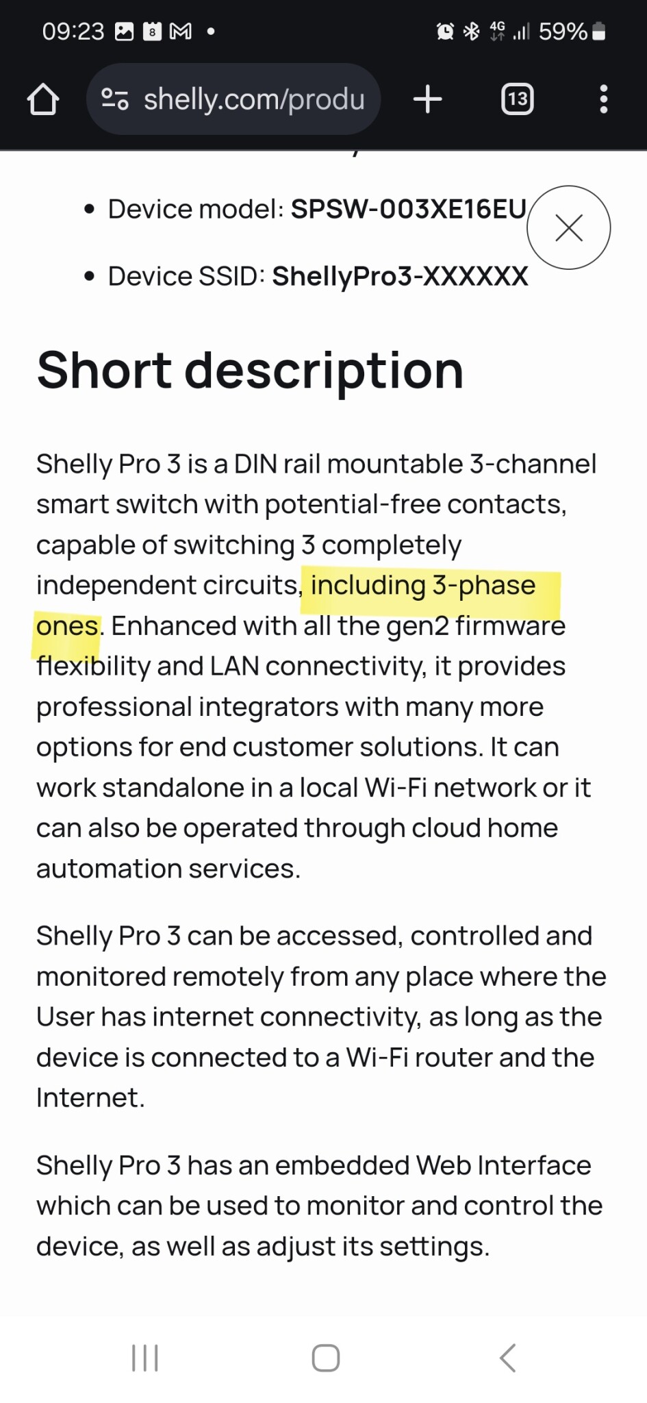

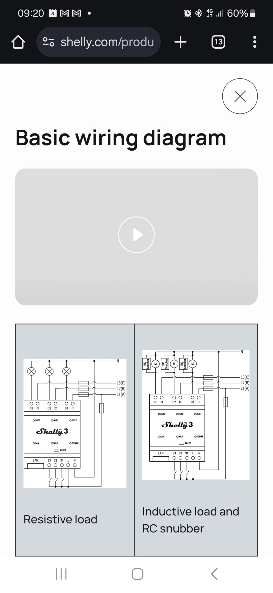

Tittade du ens på tredje bilden?
Se även,
https://www.shelly.com/products/shelly-pro-3
Basic wiring diagram for Shelly 3 showing connections for resistive and inductive loads with RC snubber.

Skärmbild av en produktbeskrivning för Shelly Pro 3, en trekanalig smart switch för oberoende kretsar, inklusive trefaskretsar.
Shelly Pro 3 är avsedd för trefassystem där varje fas kan vara 230V mot nollan. Så det hade varit tokigt om den inte tålde 400V mellan faserna.
Det kanske den är? Det är lite svårt att utläsa utifrån deras egna specifikationer. Jag läste en dikussion i Shellys egna forum för något år sedan och då var kontentan bara någon enstaka av deras produkter var godkända för 400 Volt. Men det kan ju ha ändrats.

Bilden säger ju ingenting om spänningen eller om det ens är tre olika inkommande faser i et ttrefassystem.
Det är få länder som har trefas i varenda hus, så många prylar för den internationella marknaden är inte anpassade för det.

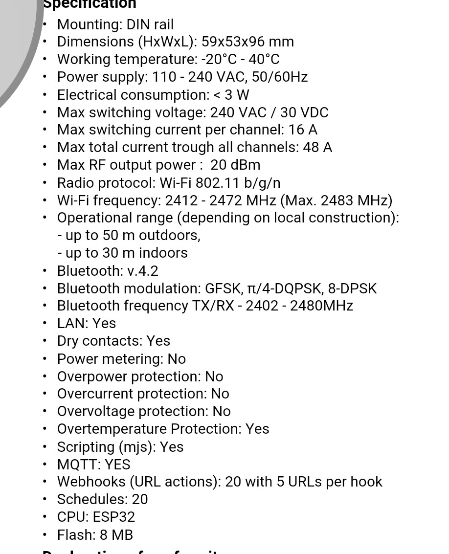

Dessutom säger styrahem klart och tydligt:
Obs, max 240V
De 3 kanalerna tål max 240V så det går inte att styra 400V laster som t.ex. ett 400V SPA bad elller en 3-fas varmvattenberedare med denna. I dessa fall ska en 400V kontaktor användas som i sin tur styrs av en Shelly.

Ja det gjorde jag.
Det där är 1-faslaster.
Då kan det aldrig bli över 230V över öppna reläkontakter.
Annars riskerar man 400V över dom vilket tydligen ska undvikas.

Specifikationer för Shelly 3 Pro, godkänd för max 240V AC, ej 400V, med mått och tekniska detaljer för montering och funktion.
Tycker specifikationen för shelly 3 pro är rätt tydlig. Den är godkänd att bryta 240V ac, inte 400v.
