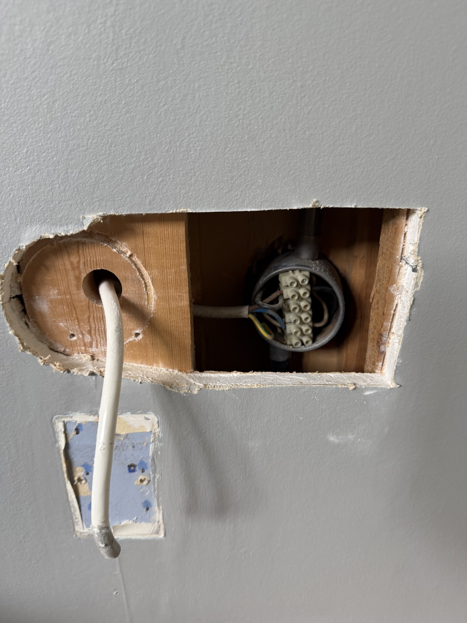

Men så har jag hittat skarvsladdar i väggen och dolda öppna dosor också
