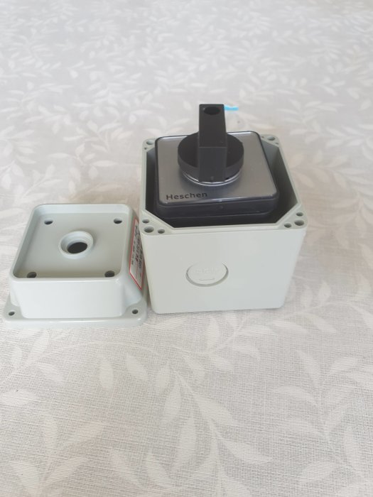

Har 3fas till garaget, ett uttag i garaget och en kabel vidare till spabadet.
Törs inte riktigt belasta uttaget i garaget samtidigt som badet är igång.
Kan jag sätta en arbetsbrytare inne i garaget som bryter badet fast det sitter en arbetsbrytare ute bredvid badet också?
Jag kan så klart springa runt huset varje gång jag vill använda uttaget i garaget men det vore enklare med en brytare inne i garaget, dels så kommer jag bryta vid användning och jag kommer förhoppningsvis ihåg att slå på igen.
Ja, det kan du göra.

Ja, du väljer utgång med vredet.

Är det här bara skit?

Tyvärr inte, den har bara slutning på två poler åt gången.
Den där sluter mellan 1-2 & 3-4 i läge 1, mellan 5-6 & 7-8 i läge 2 samt mellan 9-10 & 11-12 i läge 3.
Du ska ha en som sluter 1-2, 5-6 & 9-10 i läge 1 samt mellan 3-4, 7-8 & 11-12 i läge 2.
Där anslutningarna 2 & 4, 6 & 8 samt 10 & 12 är byglade.
Det finns även några andra kombinationer som fungerar.
Vredet ska vara 1-2 (eller 1-0-2).

Ok
Då verkar det här vara rätt men då är ju priset nästan som här...

Helt klart smidigaste lösningen men den kommer sticka ut 15cm rakt ut från väggen, visserligen i ett garage men den blir ju mitt på.
Kanske får bli arbetsbrytare ändå, dom är inte så stora

Om man kollar på din sida och väljer omkopplare:nino skrev:
https://www.amazon.se/-/en/dp/B07LD22KKY/ref=lp_20651604031_1_3
Tillsammans med kapsling:
https://www.amazon.se/-/en/dp/B085V...f0-ba10-5ba2c009335f&pd_rd_i=B085VXJS1W&psc=1
Då får du en mindre otymplig och vettig lösning med pris som inte bör avskräcka.
