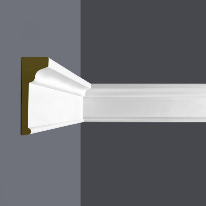

Ja, om jag har förstått dig rätt så blir det så jag har tänkt mig. Se bifogad bild för dekorlist som jag nog kommer ha runt spegelglasen.
  • Vit dekorlist mot en grå bakgrund, tänkt som kantlist runt spegelglas.

Hmm, just nu har jag tänkt mig att spegelglasens nederkant "slutar" 55 cm från golvet, och där även ha en dekorlist med bredden 15.5 cm. Hade tänkt att limma fast dekorlisterna runt, tätt inpå speglarna, men detta ger ju inte något annat än att det bara blir en dekoration.
Jag ser ingen fals i listen där glaskanten kan döljas.
Men du kanske skall fräsa in den själv?
