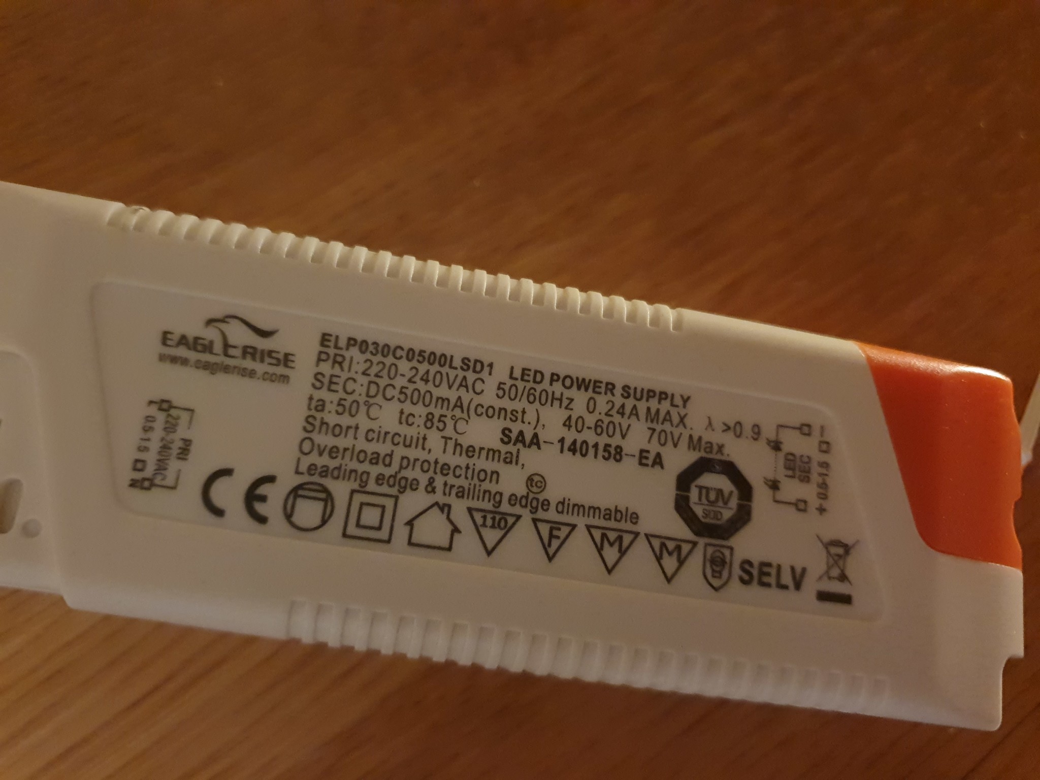

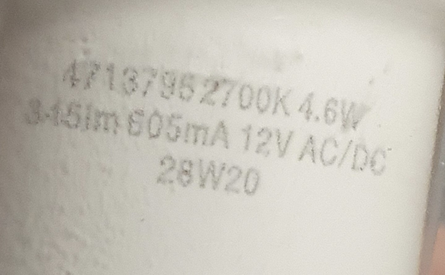

Okej så jag hade en oanvänd 12v downlight led sats som jag inte kommer använda, men jag tänkte försöka återanvända drivern till mina nya downlights. Men blev lite konfunderad när jag skulle koppla in allt och började räkna på vad den klarar av.
De gamla lamporna som såldes tillsammans med drivern är specade 500mA, 5W - 5st.
De nya lamporna är specade 605mA, 4,6W - och jag tänkte använda 5st även nu.
Den gamla drivern är specad enligt bild. Men när jag räknar ut max watt så blir det (om jag inte fattat fel) 70V x 0.24A =16,8W.
Det skulle ju betyda att den är för klen för orginalsetupen med 5x5W lampor och därför även för klen för min tilltänkta setup med 5x4,6W lampor.
Eller har jag tänkt galet?
Känns lite märkligt att en ganska stor tillverkare skulle skickat med en för klen driver, så jag misstänker att jag missuppfattat något.

Ja, Det du missade var att 0,24A stod på raden för primärsidan.
Sekundärsidan är specad som 500mA. Den kommer försöka hålla den strömen ut genom att reglera spänningen på sekundärsidan. Dock max 70v vilket ger 70V*500mA=35W.

ditt drivdon är inte en 12-votls trafo utan är konstruerad för att alltid leverera 500 milliampere på sekundärsidan i alla väder, så länge den bara kan och inte hela Ringhals har lagts ner – det vill säga dina nya lampor kommer att utsättas för att drivdonet försöker skicka på 500 mA
exakt vad som händer de kopplas till ditt drivdon vet jag inte – men gissningsvis lyser lamporna svagare än tänkt

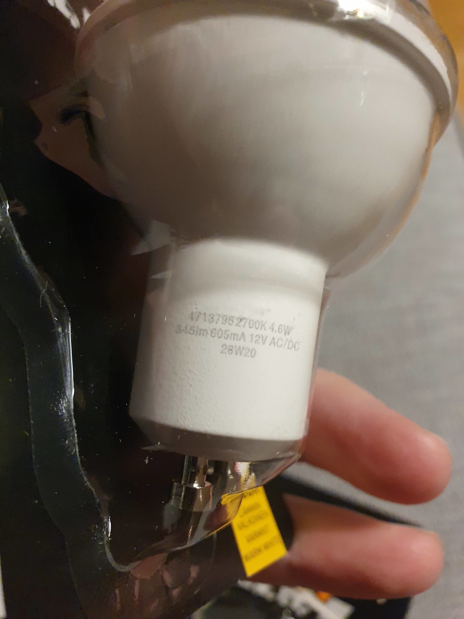

Ja de nya lamporna är en 12v historia med GU10.harka skrev:
vad är det för lampor då?
605mA. Testade att koppla in 4st nu och då lyser det med tillräcklig styrka för mitt behov. Men kanske inte på max då...
Detta är rent tekniskt helt felkopplat.
Det fungerar enbart för att du hade tur och hamnar ganska nära lampornas märkspänning när drivdonet driver 500mA genom kretsen.
Ska du koppla detta rätt krävs ett konstantspänningsdrivdon på 12V som kan driva minst 25W.
Du ska dessutom parallellkoppla denna typ av lampor och inte seriekoppla dem som du måste gjort nu. OBS: du ska INTE parallellkoppla dem om du tänker köra vidare på det felaktiga drivdonet.

Till just de lamporna du har kan du ha antingen 12V AC(växelström) eller DC(likström) så det går att använda transformatorer för både LED och Halogen.
Det viktiga är att det är 12V konstantspänning (spänningen är inte angiven som ett omfång med min och maxvärde som 40-60V på den du har nu) och att den klarar minst 25W.

Nej, den klarar 12V 500mA vilket innebär en maxeffekt på 6W. 12V AC eller DC, minst 25W (2 Ampere) ska du ha.ZMATSJ skrev:
Dessutom skulle jag personligen undvika en transformator från biltema. Kvaliteten på deras elektronik är högst tveksam, och transformatorer kan ställa till med allt möjligt skit. I bästa fall går de sönder och i värsta fall sätter de eld på något eller strömsätter ägaren
EDIT: Jag ser nu att det är något märkligt med med märkningen på dina lampor. Jag har gått på deras märkning på knappt 5W men räknar man på 12V 605mA så hamnar man på 7.3W vilket skulle ge ett totalt behov av drygt 36W. Jag hade nog velat ha lite marginal så köp en på 40W eller mer om du vill vara säker.

Jag byter inte ut något utan tänkte sätta nya 12V spottar, tittade specifikt efter 12V för att slippa 230V.Bo.Siltberg skrev:
Vad är det egentligen för armaturer du har, och vilken spänning hade originallamporna? GU10 innebär normalt 230 V men här har du 12 V. De flesta socklar finns en i 12 V-variant, men det är lite udda, avsett för off-grid-hus som kör 12 V från batteri och liknande.
Om armaturerna är klassade för 230 V kan sådan lampor användas utan drivdon. Men detta går emot min egen inställning att undvika 230 V till spottar i taket...
Amaturerna är visserligen 230V med GU10 (köpte dem för jag gillade designen) men lamporna jag kopplar in 12V. Jag funderade först på att byta ut socklarna men då hittade jag dessa lampor och tänkte att det borde funka och så slapp jag det jobbet.
