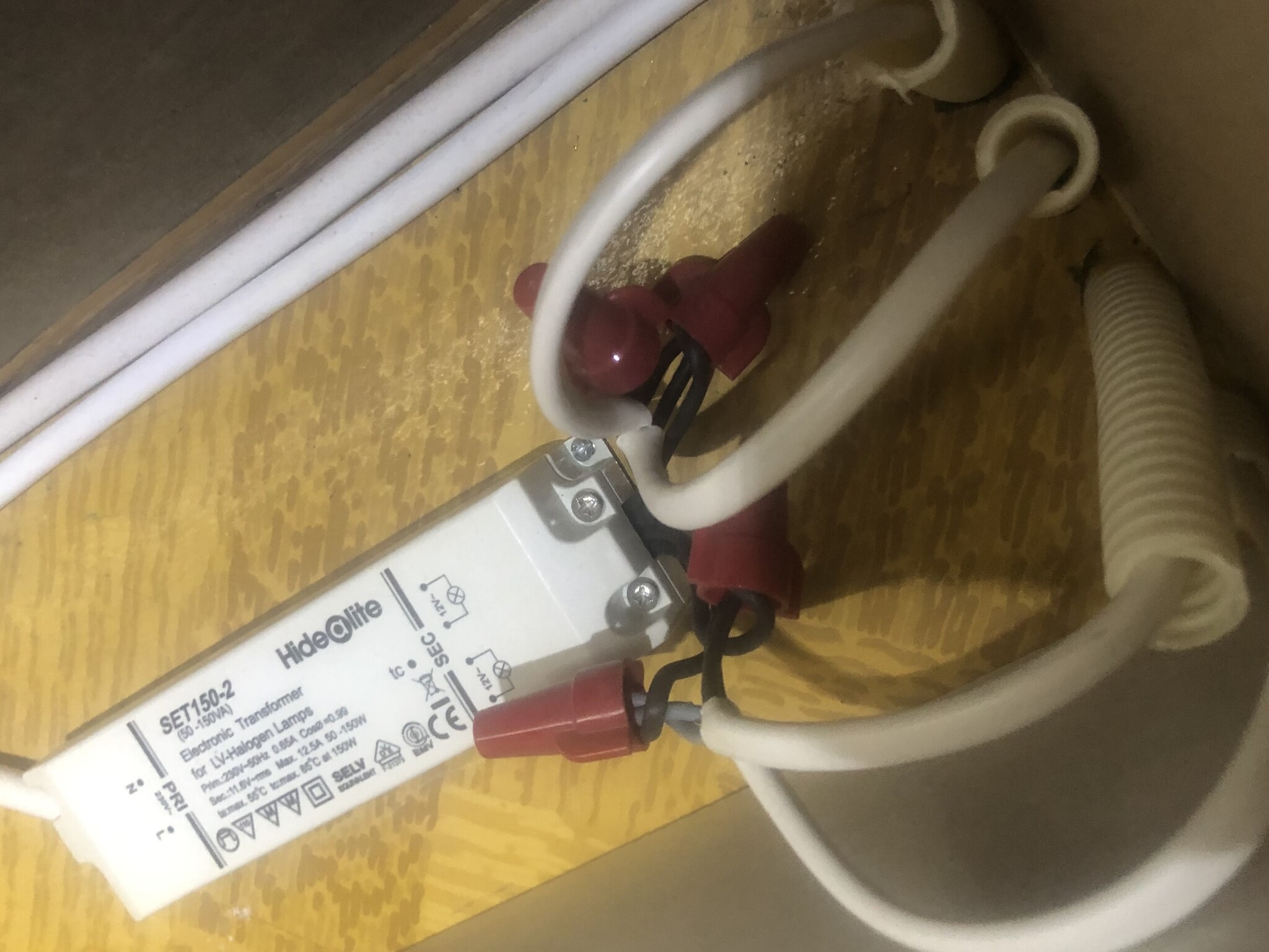

230 har du ju redan i matningen så du behöver inte transformera om 230v till 230v. Du behöver alltså koppla bort trafon.janwide skrev:
Sen kan ju spottarna ha egna individuella drivdon, men den är ju inget du behöver tänka på så länge de är gjorda för 230v

De känns som att det bästa är att behålla 12V men byta till LED-lampor med samma sockel (GU5 3). Behöver då 2 st nya transformatorer som klarar 19W. Någon att rekommendera?

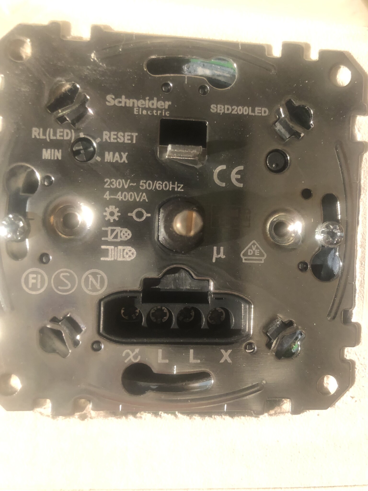

På papperet ska den fungera. Om den fungerar i verkligheten vet du först när du provar.
Den kan ställas om för induktiv (RL) och kapacitiv last (RC). Den bör vara inställd för kapacitiv idag, vilket du också ska ha med ett nytt drivdon.

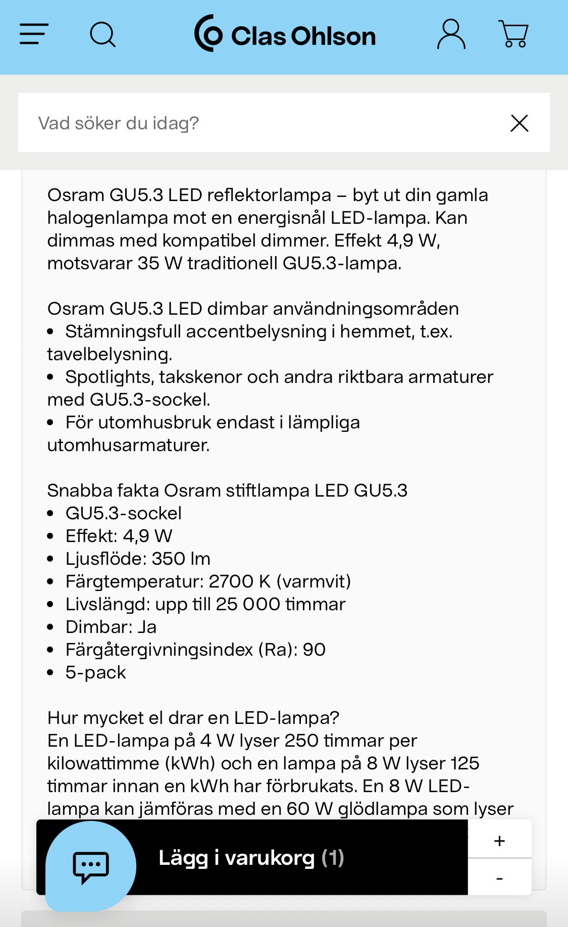

Om jag byter till de här lamporna.
https://www.clasohlson.com/se/Osram...zeFYrkulAlgr4IxIFWRCfXbNg&gStoreCode=68&gQT=1

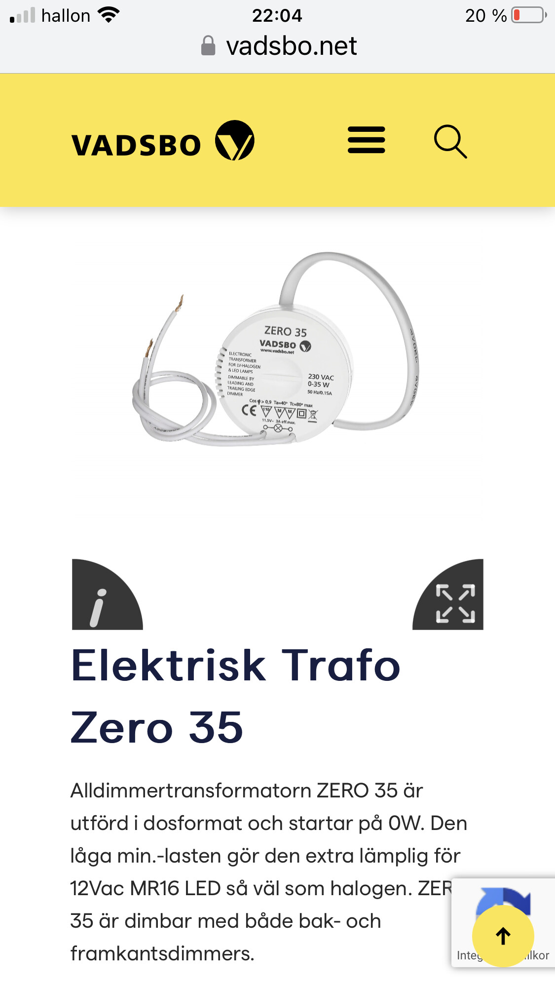

Och byter nuvarande 2 transformatorer rakt av mot 2 av denna så bör det väll funka?
