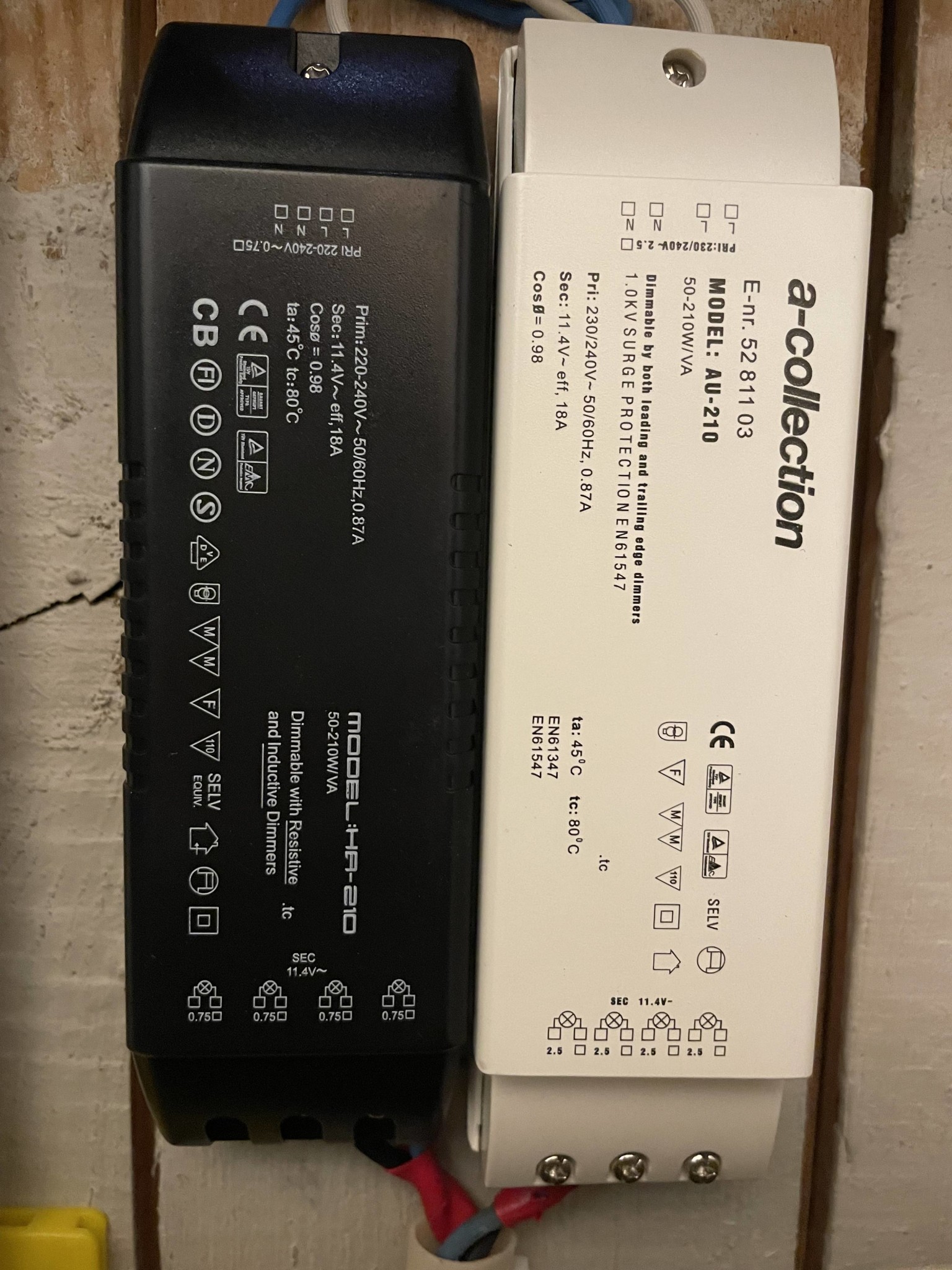

Förra ägaren har fixat spot lights med tryckdimmer 230V och halogenlampor 12V 35W och jag undrar om det ligger någon transformator mellan dimmern och lamporna? Om ja, då dimmrar man transformatorn? och om nej, har han kopplat 12V lamporna direkt till dimmer utgången 230V?
Tack för bekräftelsen! det är dessutom 2 dimrar för samma lampgrupp (6st) men det är pga trappfunktion.
Kan man hoppas att transformatorn är gömd bakom någon av de 6 spotarna? det är gipstak så inget man kan ta bort tyvärr.
Tveksamt att man har lyckats gömma en trafo bakom en spot.
Är du säker på att det används två av den avbildade dimmern i lampkretsen?
Normalt behövs bara en dos-dimmer, sedan kopplas en eller flera tryckknappar till dess knappingång.
Första bilden var tydligen till en annan grupp. Hursomhelst, det är två grupper, 6st spotar vardera med trappfunktion och det är 2 olika dimrar, en "VADSBO du-250" i ena trappänden (med 2 fjädrande strömbrytare) och en "vadsbo rhw-550" i andra trappänden (med 2 fjädrande strömbrytare).
Om transformatorn ligger över innertaket så är det väl kört? kommer inte åt det isf.
Det vanliga var att man lade trafon ovanför innertaket, dom var lite mindre och går att få upp genom hålet där armaturen sitter, men att finna i vilket hål den finns, blir till att ta ner den som sitter närmast brytare/dimmer. Ta ett foto på armaturen i taket. Det brukar vara 2 st fjädrar som spänner på ovansidan, ta ur ljuskällan och dra lite försiktig, kan var hårt och försök att klämma in fjädrarna med fingrarna så inte gipset fräses i hålet. Men pass upp fjädrarna är starka och det kan bli lite som en råttfälla över fingrarna.
Ja principiellt, men om totala lasten av LED:arna, t.ex. 20W, inte motsvarar minimi-lasten av transformatorn som t.ex. har 30-200W så kommer LED:arna att flimra eller bete sig "konstigt". Antar att man vet det först när man bytt ut halogen:erna till LED:ar
Har hittat transformatorn och det är en traditionell magnetisk/spole transformator med 40-210W och det funkar med mina 9st LED spots men det som händer är att lamporna slocknar efter ca 10min och tänds igen efter några sekunder och om igen. Vad kan det vara för fel? passar inte transformatorn? det sitter ingen dimmer med, bara vanlig strömbrytare.J Johan456 skrev:

Om det är en traditionell järnkärna transformator, så skall det inte finnas någon minimum belastning. Lägg upp en bild!
