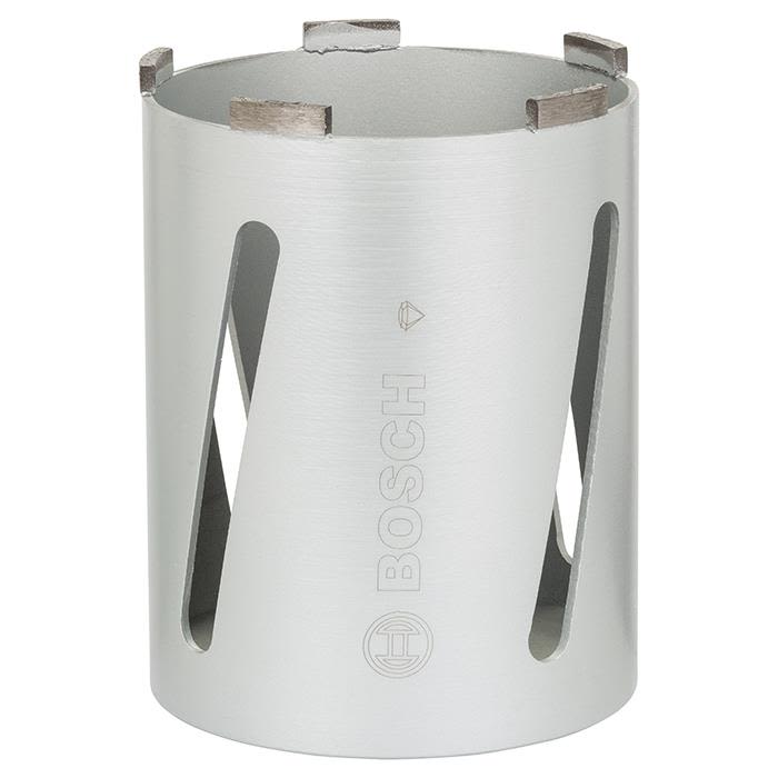

Är det lönt att ge sig på att försöka få upp ett 125mm runt hål för ventilation i mexitegelfasad eller ska man anlita håltagare?
väggen är träregelvägg klädd med mexitegel, 100mm tjockt (teglet) För att få hålet på rätt plats (inne) är det bästa att borra inifrån och ut.
Du lär med fördel borra ett ledhål i centrum för stora hålet, vilket du gör inifrån och ut. Därefter vill du såga i teglet utifrån för bäst snitt. Gissar det blir någon form av nät/skydd på utsidan så hålets kanter inte kommer synas men ändåD DahlEricsson1000 skrev:
Pilothål inifrån, sen på med hålsåg för torrborrning med skär för tegel utifrån. Lång centrumborr är ett måste.
Med denna "långa" variant så slipper du att knacka ur teglet när hålsågen bottnar. Länkad variant för 824:-/st är 150mm djup.
Köp en eller två av denna varianten med hårdmetallskär:

Tack för svar! Planerar nog att hyra verktyg i sådant fall. Kostar ett par 100 lappar! Var mest fundersam på om det var relativt lätt eller om det oftast slutar med ett större hål (trasigt tegel)
Tog upp ett hål på 100mm i mexitegel för några månader sedan. Har borrat en del större hål i hålstenbetong och massiv betong. Mexitegel va enkelt, gick utmärkt med kärnborren från Biltema.
https://www.biltema.se/verktyg/borr/halsagar/halsag-for-stenmaterial-2000044820
Var väldigt försiktig om du står på en stege!
Kärnborren nyper lätt fast när det börjar bli djupare och då kommer maskinen att slå runt (så håll inte tummen runt handtaget heller!)
Tegel är rätt mjukt så om det börjar köra fast för mycket, bila, eller knacka, bort det du redan sågat upp och fortsätt sen. När du kommit in en bit (2-3 cm) ta bort centrumborren också.
