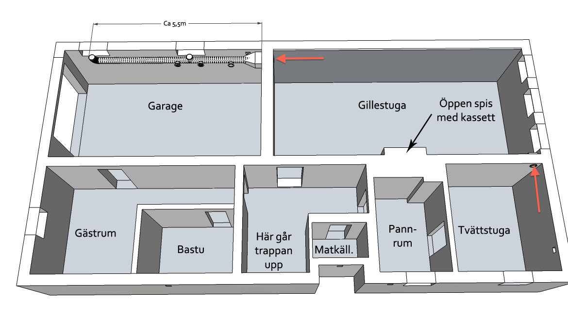

Nu när kassetten installerats i gillestugans öppna spis så behöver jag ta upp hål i ett par av väggarna för värmeflyttning. Den ena väggen är garanterat bärande (längsgående hela husets längd samt med betongbjälklaget tvärs) medan den andra är jag inte säker på ifall den är bärande (går längs med betongbjälklaget).
Jag är ingen byggnadsingenjör och har ingen större erfarenhet när det gäller hållfasthet så nu vänder jag mig till forumets samlade kompetens för råd.
Finns det några "no-no's" och regler som jag behöver känna till? Jag tänker på avstånd till skarven vägg mot tak respektive vägg mot vägg, placering i förhållande till betongbjälklagens skarvar etc. Givetvis inser jag att jag måste se upp för rör- och elledningar så där har jag koll. Det är mer hållfasthetsmässiga aspekter jag behöver hjälp med.
Bifogat är en liten ritning jag gjort för ventilationssystemet. De röda pilarna visar var jag vill ta upp hålen. Systemet ska bygga på 125 mm-spirorör.
Stort tack på förhand!
/Fred

Borde inte vara något problem med så små hål.
Det är lite i de banorna jag tänker. Är "en sten från taket (eller annan skarv typ vägg/golv)" någon typ av regel eller är det mest i stil med "lika bra att göra det för att vara säker?D09 skrev:
Ett litet problem är att jag inte vet hur stora stenarna är. Väggarna är putsade och jag har inte lyckats hitta någonstans där stenarnas form går att identifiera. Eftersom detta är ett värmefyttarsystem så vill jag gärna ha genomföringen så nära taket som möjligt, varm luft stiger ju som bekant...
Sen vet jag inte om det endast är hela stenar lagda, har något "standardhus" någonsin byggts med typ halva stenar högst upp mot bjälklaget?
Min magkänsla säger mig att det inte är några som helst problem.
Särskilt om du tar hål så nära ytterväggar som du ritat in på bilden, då bör det bli en del stöd av ytterväggarna.
Jag tror inte att du ens behöver hålla dig något speciellt nedanför taket. Men det kan ju vara en idé att ändå göra det.
Vill du säkra upp dig alldeles jättemycket så gjuter du igen mellanrummet mellan rör och hålet i väggen efteråt.
En rund form som ett rör blir oerhört stark och bärande i sig om den inte kan utvidga sig åt något håll (pressas ihop).

Jag resonerade att ovankant hål bör vara 20cm ned. Hålet är runt och bör inte påverka bärigheten något nämvärt.Paxman skrev:Det är lite i de banorna jag tänker. Är "en sten från taket (eller annan skarv typ vägg/golv)" någon typ av regel eller är det mest i stil med "lika bra att göra det för att vara säker?
Tips är att köpa ett billigt set med hålborr på jula. Sen borrar du hålet, knackar ut allt inom håltagningen och sen borrar igen osv
Hålborret får man slänga sen men det blir ett runt fint hål
Tack ska ni ha allihop, nu känner jag mig ganska trygg att borra upp hålen där jag själv vill ha dem. Dock tror jag inte att jag går så långt att jag murar upp runt rören, tror att jag gör mer skada än nytta då jag inte har en susning om hur murning går till. Någon slags fog måste jag kladda dit för att fästa röret samt minska risken för ev. vibrationer, men det får jag försöka klura ut när det är dags.

Jag tvivlar starkt på att du ens kommer genom ditt första hål med den där innan tänderna är helt borta.
Ska du såga hål i betong/leca/ betonghålsten osv så ska det nog vara något i den här stilen istället.
http://www.jula.se/halsagsats-for-betong-189210
Annars så kan du köpa ett längre ( genom väggen ) betongborr, rita en cirkel och borra hålet tätt runt och sedan knacka ur biten i mitten.
Inte lika snyggt hål men funkar.
Fixera röret och in med fogskum.
Skär av resterna en liten bit in och släng på murbruk på utsida så blir det fint
