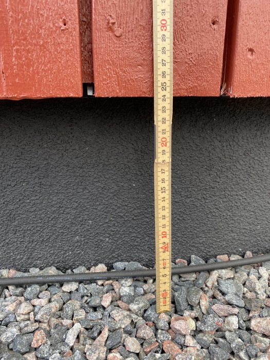

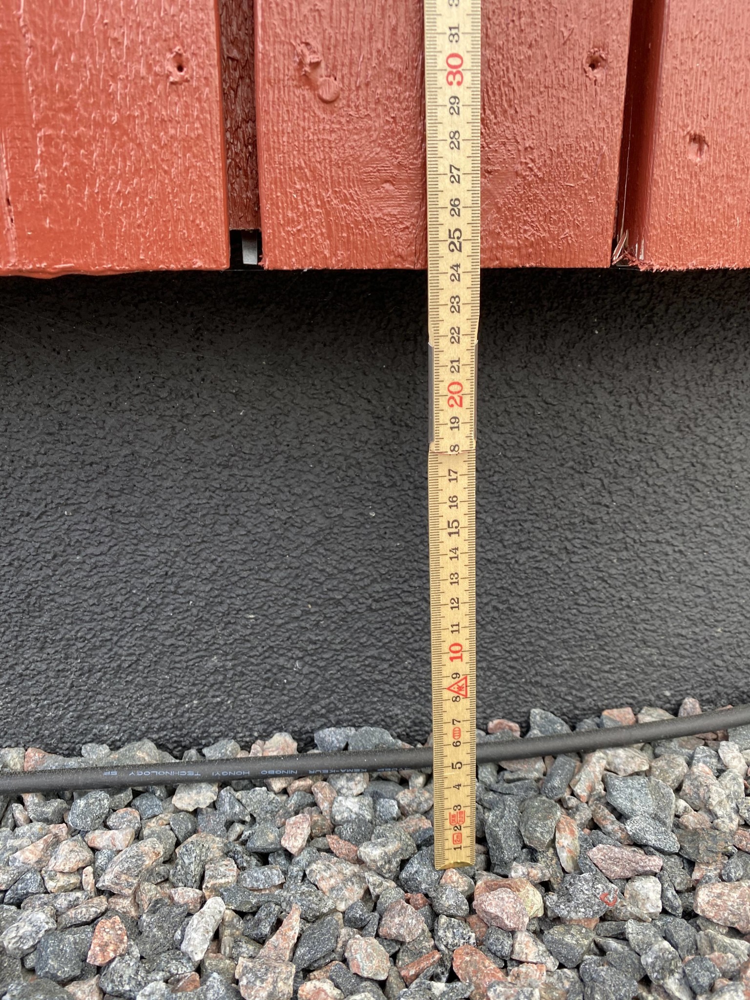

Det kommer bli Nedsänkt bjälklag med kottlingar/balkskor. Jag vill inte ha någon trapp från skjutdörrsutgången. Är idag drygt 17cm mellan makadambädd och nivån jag vill ha trallen på så jag antar att jag kommer behöva klubba ner plattorna lite. Har tänkt köra 45x170 reglar. Hur långt mellan plattorna rekommenderas?

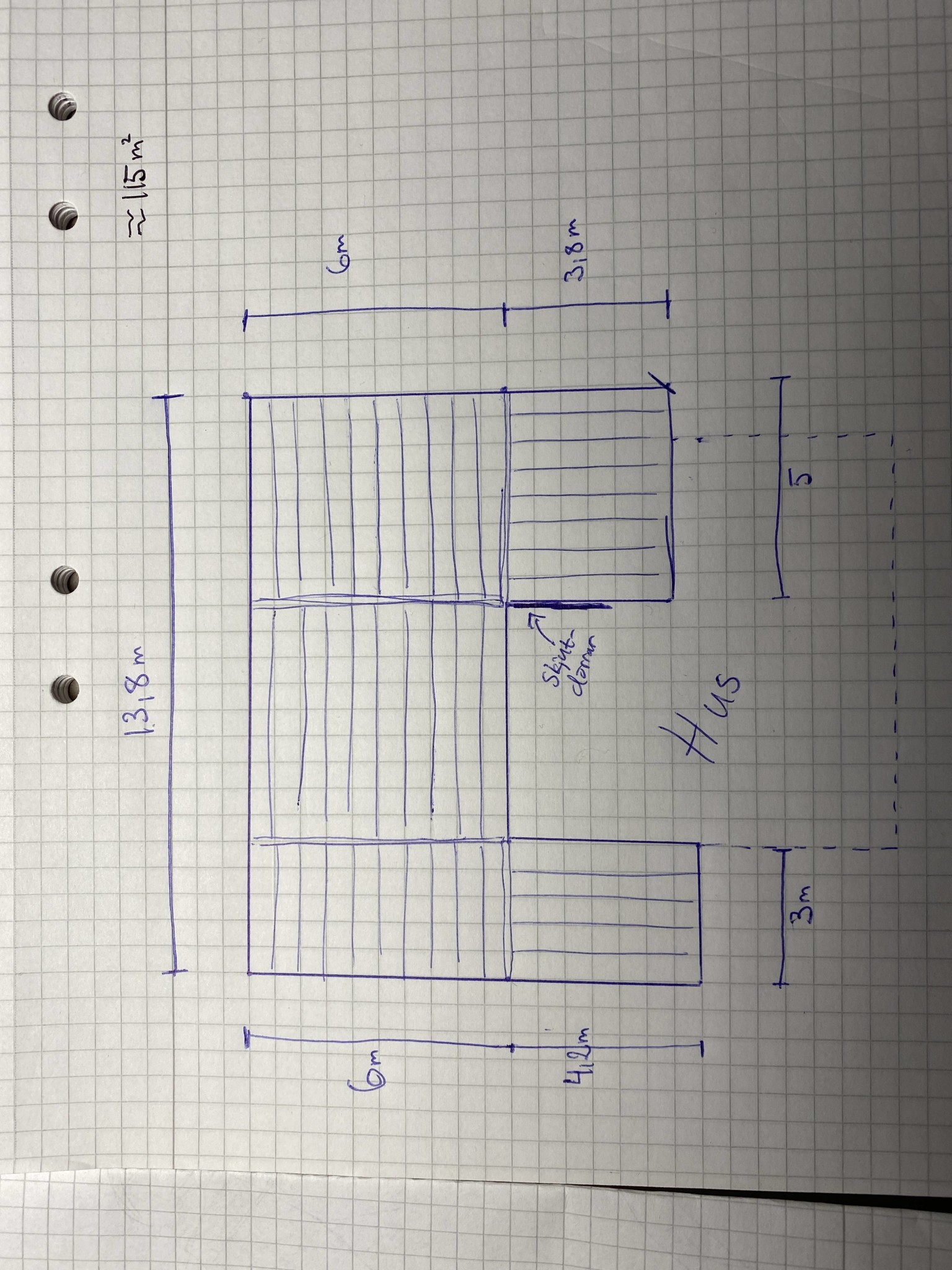

Trallen vill jag ha i 28x120, lagd i den riktning jag streckat ut på min skiss. Fris i skiftena. Med layouten osv i åtanke, ska jag försöka få tag i utvalda längder, eller bara köpa löpmetern? Kommer behöva hemleverans och då verkar bara K-rauta ha, men dessvärre bara i G4-3. Byggmax lockar med bättre sortering och pris, men då kan jag ju inte styra längder alls. Samma med de byggvaruhus jag hört med.. Finns tyvärr inte på kartan att själv åka och köpa/hämta. Hemleverans ett måste.
Åtgångsmässigt; är jag hyfsat rätt på det nedan?

Jag förstår inte riktigt hur du ska få plats med konstruktionen på höjden?
Bärlina på 170 mm och trall som bygger 28 mm, dessutom plattor som du ska slå ner i makadammen. Du skriver att det är 17 cm tillgodo.

Ska tillägga att jag valt minsta djup på däcket på 4,2 meter vid gavlarna på huset. Kör med fasta längder på skruvreglar på just 4,2 m och djupet gör att jag kan runda loungemöbler och matbord utan att kliva ner på gräsmattan. På långsidan av huset är djupet 6 m.

Tack för svar!B Boende45 skrev:Står inför liknande projekt. 140 kvm trädäck på plintar.
Jag har 45 cm att spela med och min set-up är:
Plintar med stolpskor, bärlina 45 x 170, skruvreglar 45 x 145 och trall 28 x 145.
Kommer ändå krävas att tillgängliga höjden ökas något genom grävning eftersom jag vill ha trallen ca 5 cm nedanför altandörrarnas trösklar. Inte kul på vintern om snön ligger alltför högt upp på väggar och altandörrar.
Jag ska bygga med fasta längder avdelade med fris precis som du.
Väljer dock byggmax för trallen och räknar med ganska stort spill. Byggmax ligger ca 30% lägre i pris än de övriga på trallen så jag har råd med ett ganska stor spill. Byggmax var dessutom enda leverantören som kunde ”garantera” leverans av 28 x 145 trall. Jag får längder på minst 4,2 meter.
Skrev fel i all trötthet, har inte 17 utan ca 24cm upp till panelen.
