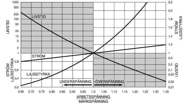

Här är karakteristik för glödlampor från Elfas faktasidor:
Intressant! Där framgår med all önskvärd tydlighet dels att strömmen är relativt konstant men också att verkningsgraden är mycket beroende av spänningen och att man faktiskt verkar få mer för ljus för pengarna om man kör lite svagare lampor på överspänning och därför byter dem oftare...
