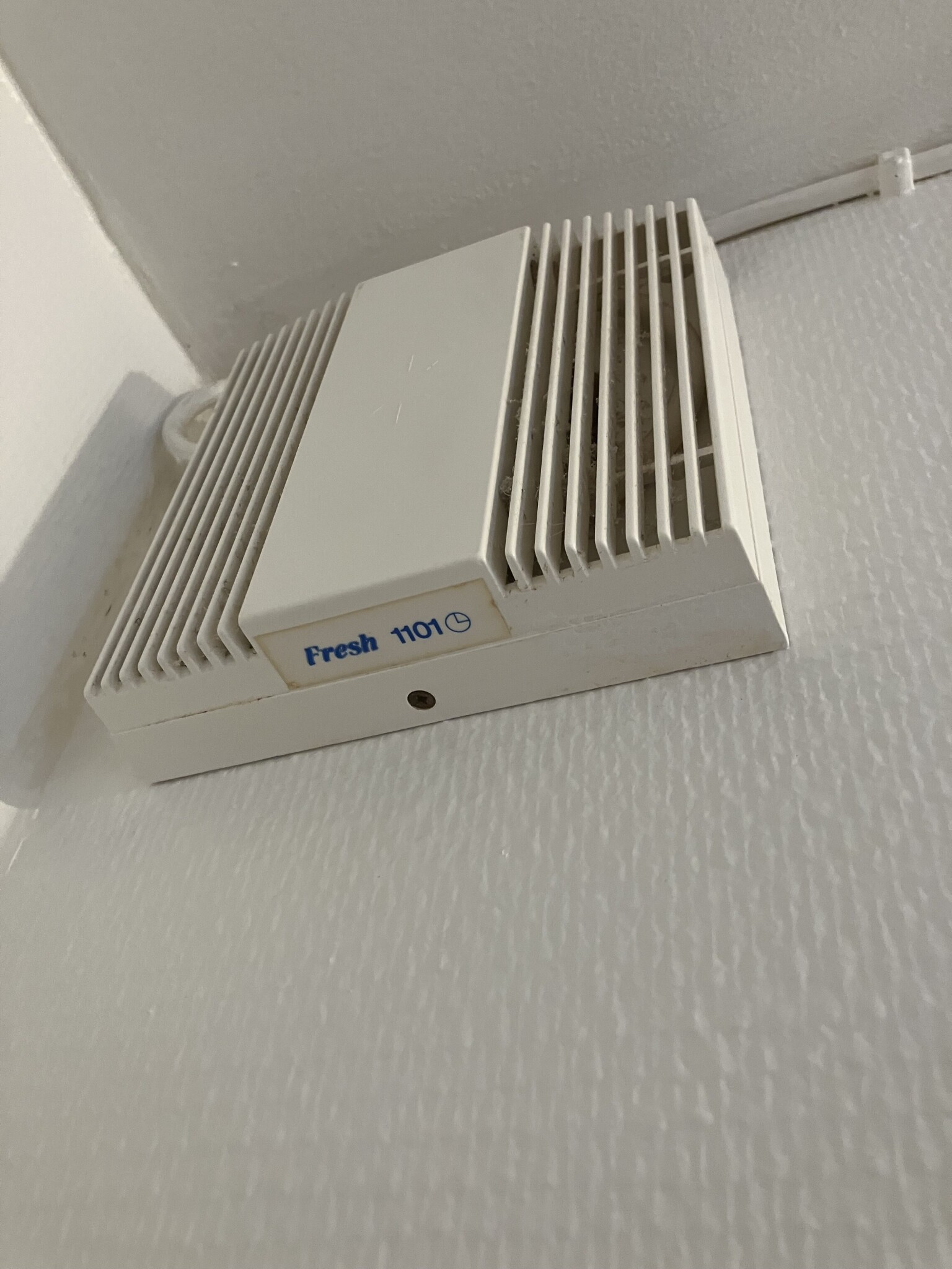

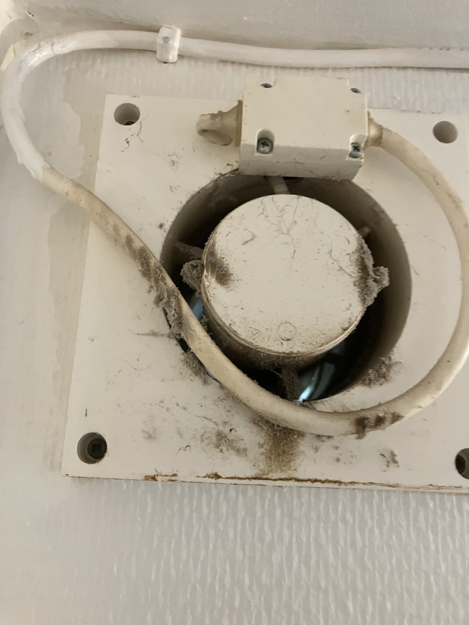

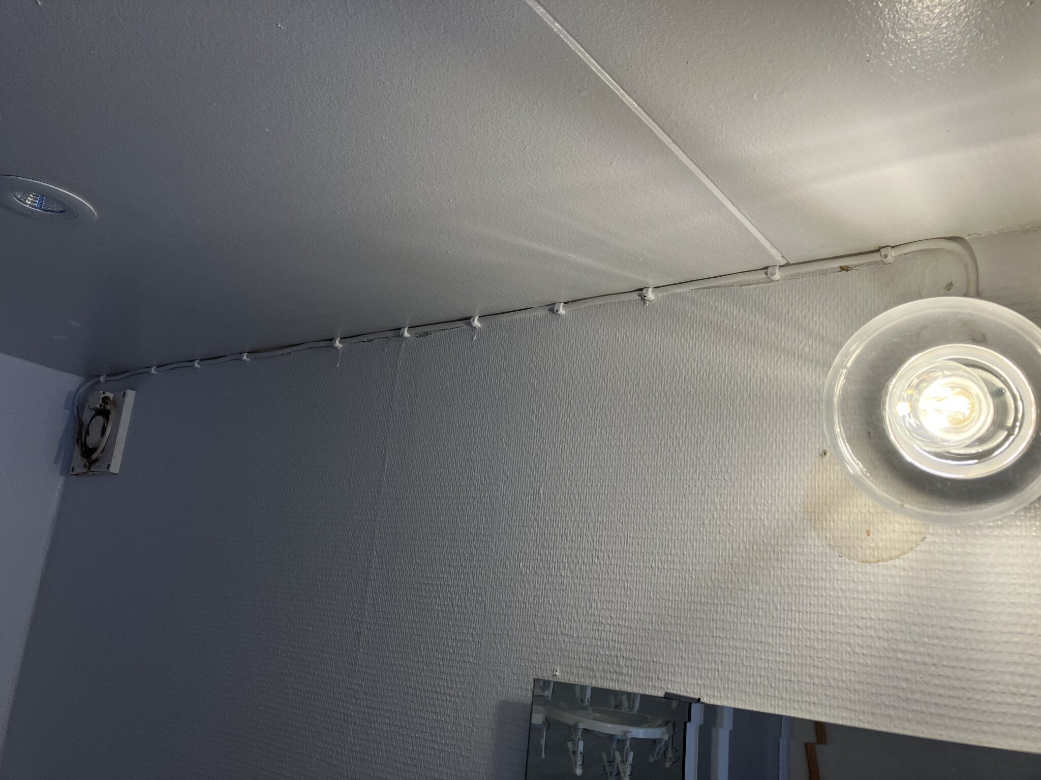

Är det någon som vet hur man ställer in en sådan här fläkt? Den går hela tiden och vi hittar inte någon inställningsfunktion.
Den är ihopkopplad med armaturen.
Har kontaktat ”Fresh” som svarar att dom inte vet då det är en äldre modell.

Det bör det alltid finnas en grundventilation som brukar sitta i badrum om inget annat system finns som sköter detta. Pax lanserades mest för att ta bort dålig lukt efter toa besök när den introducerades tidigare och brukar då även ha en liten timerfunktion att gå typ 10 min efter besöket. Så där för kan man misstänka att man kopplat om den senare till att just ligga på hela tiden. Borde då finnas under den lilla kåpan. Moderna badrumsfläkter brukar har en grundflöde plus ökat flöde när mer fukt finns vid tex dusch eller bad.
