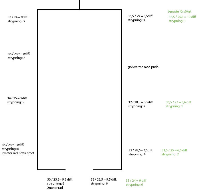

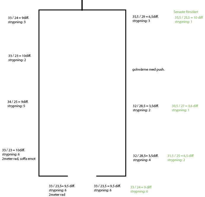

Har tjuvstartat lite med att försöka balansera differentialerna på radiatorerna.
Så får jag finlira sen när det är minusgrader.
2rörs system. Stammen går åt två håll, en till varje långsida av huset.
Ena har 10 kvadrat golvvärme påkopplad, och radiatorerna efter den spökar lite.
Andra sidan är skapligt jämn nu.
Men denna med golvvärmen är nu så drastiskt justerad så jag vet inte vad nästa steg blir.
* ändra något på pannan
* strypa ena långsidan för få balans mellan de två.
* strypa golvvärmen.
golvvärmen är nog helt öppen, alternativt är vredet strypt till hälften. Jag kommer inte åt strypskruven pga byggmiss. Men jag har ballofixföre kopplet jag kan strypa med isf. Samt så har ju pushen en av och på skruv också som jag kan strypa med.
(det var 7grader och rått ute, 20,2-20,9 inne)
(Strypning 1 = hårdast. Strypning 6 = fullfart.)
Vad hade erat nästa försök blivit?
