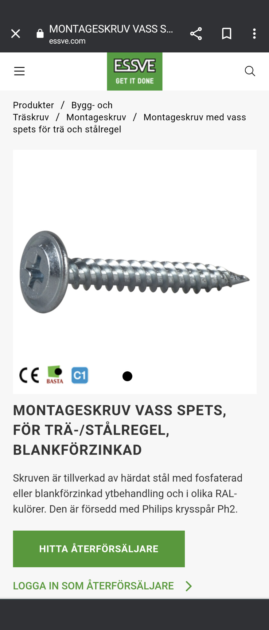

O Olof88 #1 Medlem · 44 inlägg 5 nov 2023 07:57 Olof88 Medlem 44 inlägg 5 nov 2023 07:57 #1 Ska sätta upp en spegel och vill helst hålla mig till ett hål och skruv. Väggen är gips OSB. Vad för skruv och längd krävs för att hålla upp en rejäl spegel på 10kg?

FredrikR #2 Håll till höger...!! · Dalarna · 28 605 inlägg 5 nov 2023 08:13 FredrikR Håll till höger...!! Dalarna 28 605 inlägg 5 nov 2023 08:13 #2 Jag hade valt en montageskruv, större och platt skalle. 4,2x30 eller kanske lite längre så den går igenom båda skivorna. Inloggade ser högupplösta bilder Logga in Skapa konto Gratis och tar endast 30 sekunder

O Olof88 #3 Medlem · 44 inlägg 5 nov 2023 08:20 Olof88 Medlem 44 inlägg 5 nov 2023 08:20 #3 FredrikR skrev: Jag hade valt en montageskruv, större och platt skalle. 4,2x30 eller kanske lite längre så den går igenom båda skivorna. [bild] Och du tror det fixar 10kg?

FredrikR #4 Håll till höger...!! · Dalarna · 28 605 inlägg 5 nov 2023 08:25 FredrikR Håll till höger...!! Dalarna 28 605 inlägg 5 nov 2023 08:25 #4 O Olof88 skrev: Och du tror det fixar 10kg? Absolut.
