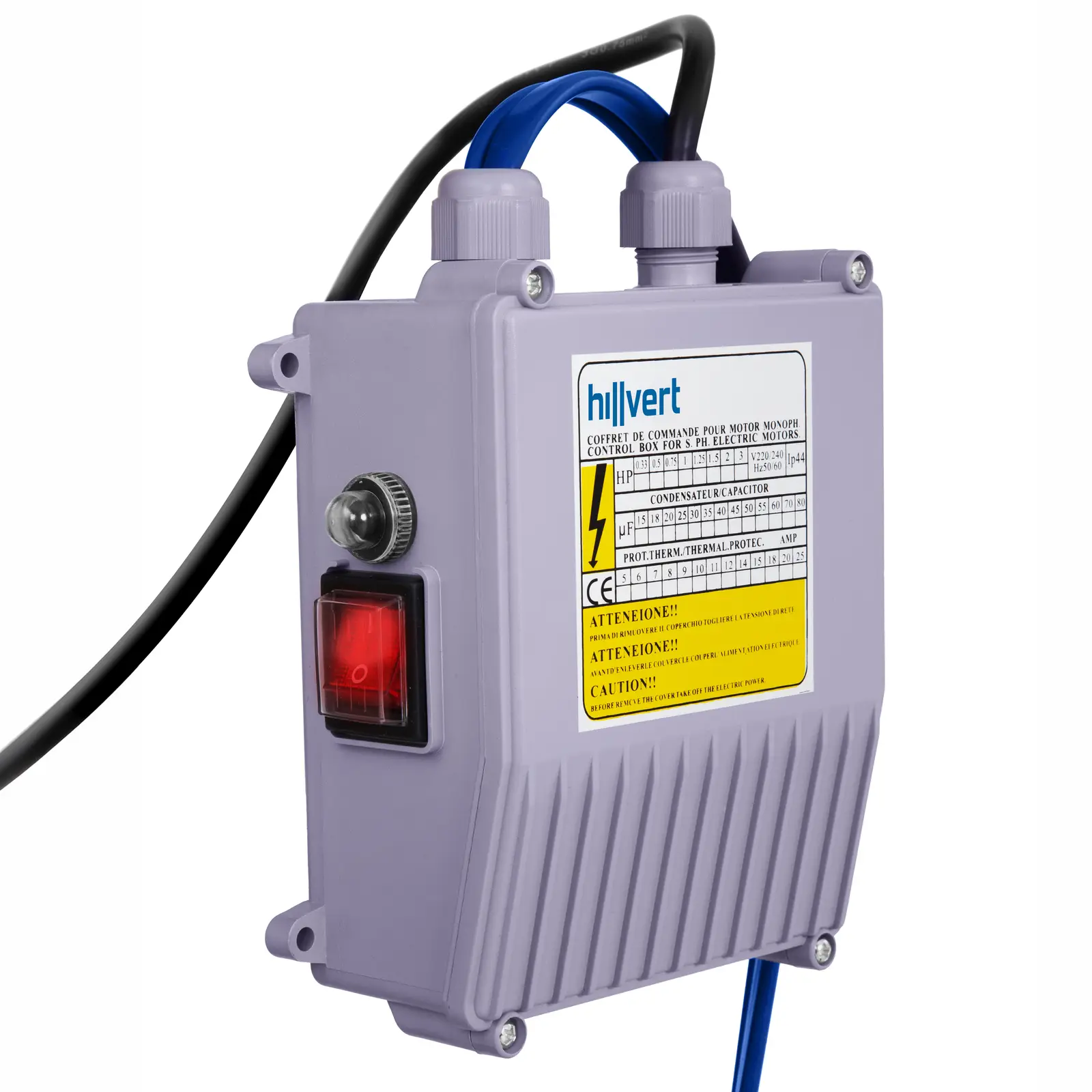

Pumpen heter MSW spp32-055-50
snaggletooth snaggletooth skrev:
[länk]
Då ska du ha en sådan här också:
[länk]
Länken funkar inte.
Har du artikelnummer?
Om man ser på dess hemsida så borde brytaren/motorskyddet med alla delar ha följt med pumpen. - kontakta den som sålde pumpen att det inte bara är en detalj som de missade att skicka med...
(för övrigt var det väldigt billig pump - de av mer kända sorterna ligger på typ 10k, men så är det ofta mer intelligenta med inbyggd startapparat, mjukstart och skydd av olika slag).

Jo ser det också. Jag har kontaktat dom.

Dilato
Funkar fint hos mig.
Är det kontrollboxen löst du länkar till?
Nja, det är bara en bildlänk
Verkar inte finnas någon lös kontrollbox som reservdel, i alla fall inte på den sidan.
Kanske går att hitta om man lägger ner lite mer tid på googlandet.

Får du inte fatt i den kan du skaffa en kondensator att sätta i någon lämplig plastkapsling. Och i så fall kan du ordna ett motorskydd dit också som nämndes tidigare.
Dilato
Fotografen Fotografen skrev:
De fyra trådarna är jord, fas, nolla och nolla via kondensator i någon plintlåda.
Kondingen är för att åstadkomma en fasvridning, normalt för en enfasdrift. Det udda här är att den är kopplad mot nollan.
Har du alla delar, någon kopplingsbox-plintlåda också som hör till motorn?
Brun kabel som är kopplad via kondensator? Beställt en kopplingsbox nu. Dom hade inte exakt den jag la upp bild på men en ersättare med samma värden.
