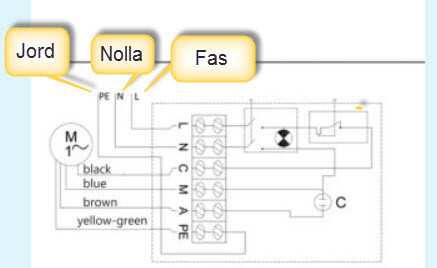

Jag har köpt en djupbrunnspump 1 fas och den har 4 kablar av nån anledning?
Se bifogad bild.
Kan någon förklara hur den ska kopplas 1 fas?
Mvh Erik

Det står ju där. Vad är det du undrar över egentligen? Ser inte plinten ut som på ritningen? Eller har du bara motorn?
Peter_Ker och 1 till
Den har väl en startkondensator "C" som har en egen startlindning i motorn.
De fyra trådarna är jord, fas, nolla och nolla via kondensator i någon plintlåda.
Kondingen är för att åstadkomma en fasvridning, normalt för en enfasdrift. Det udda här är att den är kopplad mot nollan.
Har du alla delar, någon kopplingsbox-plintlåda också som hör till motorn?

Bara motorn med 4 kablar ut.

Ska en av dom 4 kablarna från pumpen inte användas?
Du behöver kondingen, överlastskydd och brytare också.

Alla ska användas, se schemat.

Precis. Du har kopplingsschemat där. Du behöver alla delarna. Antingen i form av en sats som kommer med/hör till motorn eller plocka ihop det själv av delar.
Du skulle iofs kunna skippa överlastskyddet ur rent funktionellt hänseende men det är en väldigt dålig idé.

Hmm fick inte med någon plint/kondning.
Någon som har tips på någon lös sådan?
Hos dom som säljer just det fabrikatet av pumpar.
Fotografen
Du får berätta vilken pump du har köpt, fabrikat och modell.
Posta lite bilder på pumpen, ev. står erforderlig storlek på kondingen tryckt på motorskylten.
