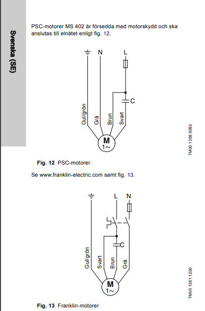

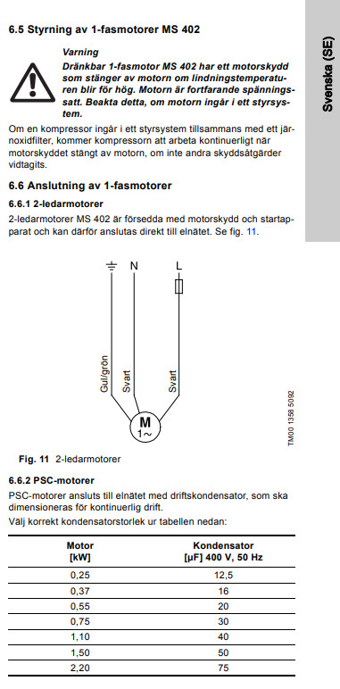

På sid 9 resp 10 i Monterings- och driftsinstruktion gällande för ”Grundfos dränkbara pumpar typ SP, med dränkbara motorer, typ Grundfos MS/MMS eller Franklin 4"-8". Hittar jag texten ”PSC-motorer ansluts till elnätet med driftskondensator, som ska dimensioneras för kontinuerlig drift. Välj korrekt kondensatorstorlek ur tabellen”
https://www.rskdatabasen.se/infodocs/DOS/dos_25_5856073.pdf

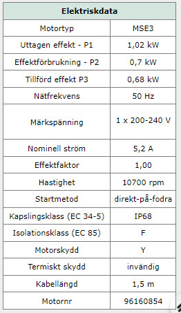

Hej elmont
Jag tittade på motordata för Djupbrunnspump Grundfos SQE 1-65 0,7kW,
Här ett urklipp;
https://www.bevattningsteknik.se/ka...-0-7kw-1m-sup3-h-72m-1x230v-50hz/104032-0-24/
Vet du vad effektangivelserna; Uttagen effekt (P1), effektförbrukning (P2) och tillförd effekt (P3) står för? Hittar inte någon förklaring
Här ett urklipp;
