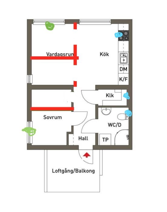

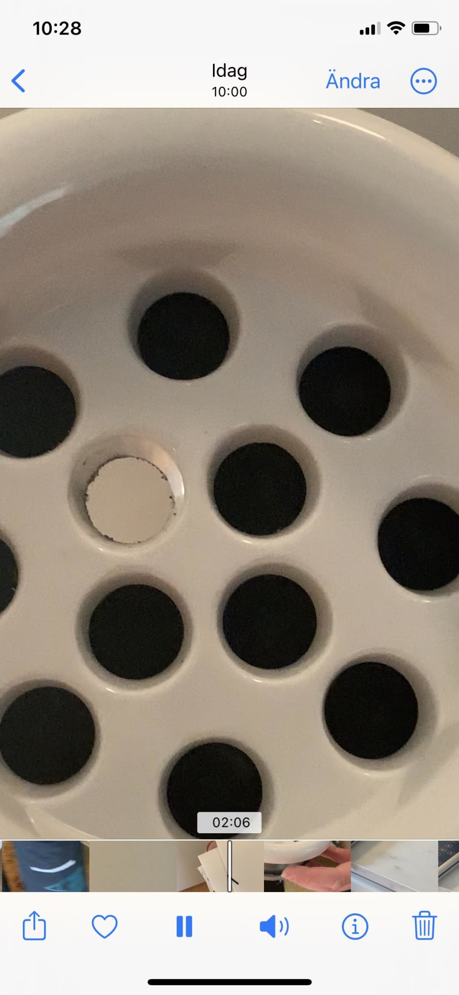

Hej! Jag har ju tidigare byggt extra väggar i min lägenhet men lämnat öppet för luftflöde (där det är vitt på bilden är det helt öppet). Det gröna på bilden är tilluft och det blåa frånluft. Nu har jag haft OVK här i lägenheten och fått ett par anmärkningar. Jag förstår inte riktigt deras mätningar men det var 24 i badrummet och 0 i klädkammaren (om badrummet har de kommenterat att oj vad mycket). I köksfläkten förstår jag inte riktigt men deras mätare visade 1,5 enheter typ. Kanske 15 då? Det är den som är mätaren på bilden. Det står också nån anmärkning på köksfläkten men förstår inte vad det innebär. Kan någon förklara? Hur som helst har tjejen som mätte detta visat mig att flödet i klädkammaren var 0 på grund av att endast ett hål är öppet (laddar upp bilden). Hon sa att jag ej kan öppna dessa hål själv utan det är styrelsen som ska ta hand om det. Sen sa hon också att jag hade smutsiga filter bakom elementen... jag visste inte att de fanns där. Enligt dem så är det bara att dammsuga men frågan är vad som händer nu? Kan de skylla dåligt flöde i klädkammaren på mig (mina väggar)? Jag har inte ändrat nåt i klädkammaren och badrummet har inga problem att få luft till sig så undrar vad problemet kan bero på? Och undrar om det var problem med det sedan innan... Och vem betalar för justeringen av frånluften i klädkammaren? Vad är ett rimligt pris? Och hur svårt kan det vara att fixa alla anmärkningar som jag nämnt här? Behöver jag stå för en till besiktning eller är det vid nästa OVK som jag ska visa att jag har åtgärdat felen? Tack!

Oklart hur grejorna är uppbyggda, du får kontrollera lite mer varför där inte finns något utsug i klädkammaren. Ventilen ska vara ansluten till vent.systemet. Går ej att avgöra utifrån beskrivning/bilder.

Föreningen ansvarar för att OVK blir genomförd och godkänd, sen om du byggt om kan du behöva göra åtgärder.
Finns det alltså ett frånluftsdon inne i KLK?
Då får du lägga in en ventil/galler i dörren till KLK bara så ska det vara fixat. Finns inte någon ventil i KLK så borde det inte ingå i OVK eftersom det inte är bostadsutrymme.

Jag har hunnit bo här i lite över ett halvår (flyttat in i mitten av sommaren förra året) så har inte kommit så lång med filer och så. Ja, det finns en frånluftsventil inne i klädkammaren men jag har ej rört något kring klädkammaren så vet inte hur det var tänkt och varför det är bara ett hål som är öppet.
Jag förstår att jag kan behöva göra åtgärder men frågan är om det är styrelsen som bestämmer vilka åtgärder eller om jag endast är skyldig att se till att ventilationen fungerar som den ska? De gillar inte mina väggar och vill säkert att jag tar ner men frågan är om det ens påverkar? Och vem betalar för själva godkänningen (ska de komma hit igen och kolla eller hur funkar det?)

Följ om möjligt rör från KK. Ev. ta bort ventilen i KK och se om där blir bättre flöde.
