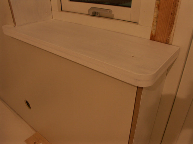

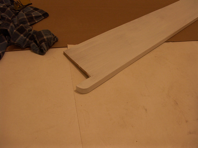

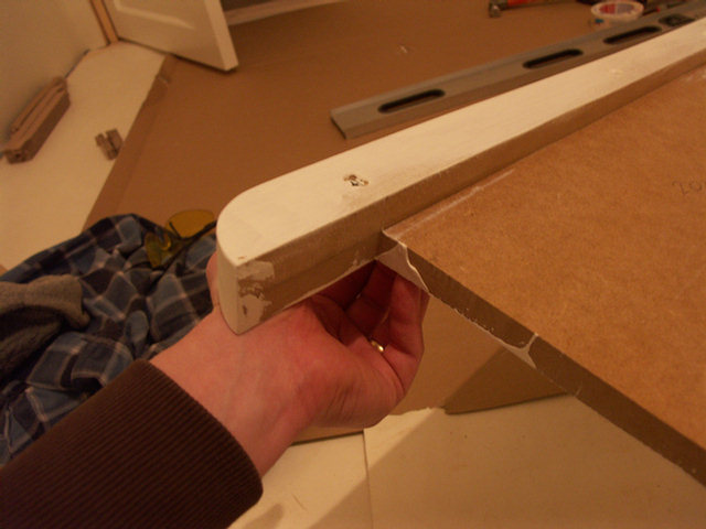

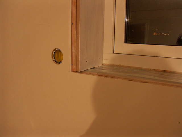

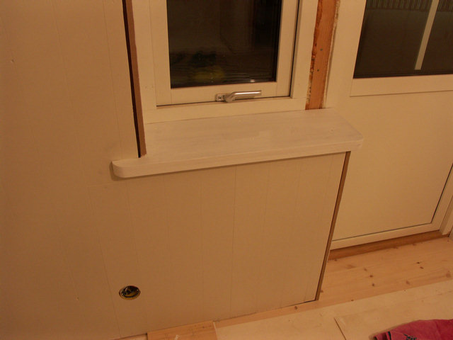

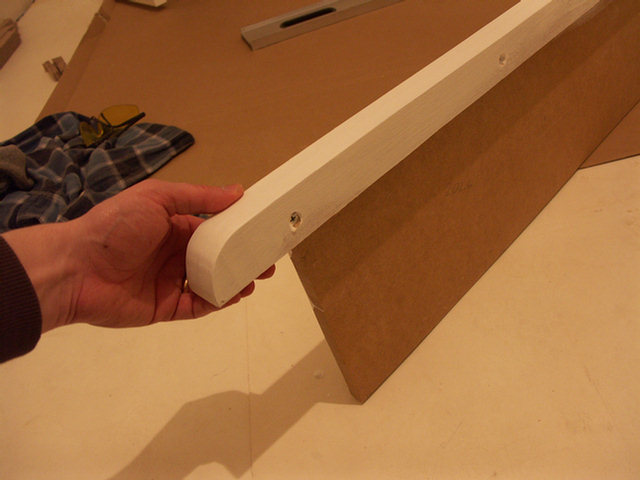

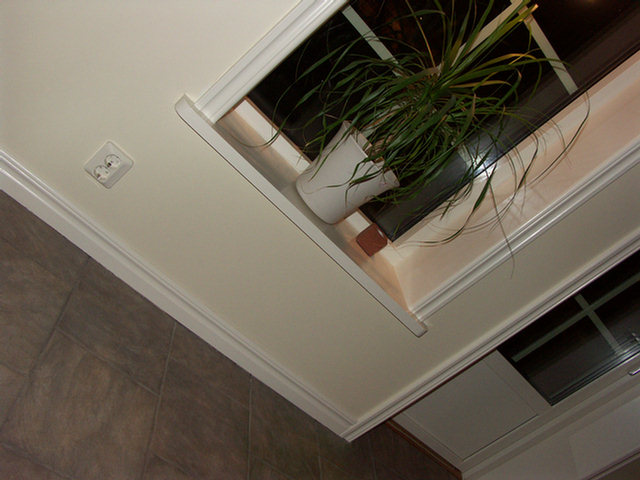

Jag gör smygar och fönsterbrädor i MDF. Klär in smygen i 16mm, även fönsterbrädan, och kompletterar framkanden/underkanten på fönsterbrädan med en list 18mm mdf så att fönsterbrädan ser riktig gedigen och stadig ut. Fönsterfodret ställer jag på fönsterbrädan.

Fodret har jag redan fäst, så det ska bara kompletteras med brädan.
Mycket snyggt! *applåder*
Gillar speciellt den där "förtjocknigen" som ger det lite mer rustika intrycket.
Själv kanske jag hade fräst nån snygg profil längs kanten, sen kan det knappt bli snyggare.

Tack.
I den första versionen (första fönstret) så skruvade jag den "tjocka listen" framifrån. Det blev inget bra för trots lim och skruv så vickar det lite och då blir det fula sprickor på ovansidan. I nästa version gjorde jag som på bilderna men jag färdigkapade alla delar i rätt mått innan jag limmade/skruvade ihop bitarna. Då blev inte framkanten perfekt. I den tredje versionen så gör jag alla bitar i viss överdimension, därefter sågar jag medd byggsågen (eller en skena om jag haft det) den färdiga produkten till rätt mått. Då blir framkanten "perfekt" och det är lätt att måla till snyggt resultat. Inga sprickor kan uppstå heller. Det är också rätt lätt att anpassa fönsterbrädan till krokiga väggar eller fönster/vägg som inte är helt parrallella.
Vill man fräsa nått tjusig (kanske i underkant på fönsterbrädan?) så är det ju lätt fixat med fräsen vi sökte dock efter en "enkel" design.
Det som är lite svårt med detta byggsätt är när fönsterbrädorna blir riktigt långa. MDF-skivor över 2500mm växer inte på träd i mitt närområde iaf....
Vi gick till stora byggvaruaffären och köpte fyra stycken 4-meters bänkskivor i ek. Bad killen såga dem på längden (2 kapningar per skiva ingick, osagt åt vilket håll som tur var) så det blev två skivor per bänkskiva 28 cm var i djup. Sedan var det bara att gå hem och mäta in dem. Lätt att kapa till på längden, såga ur hål på vardera sida med sticksågen och runda lite hörn. De har alltså samma form som ovanstående bilder - de går ut lite vid sidan om fönstret.
