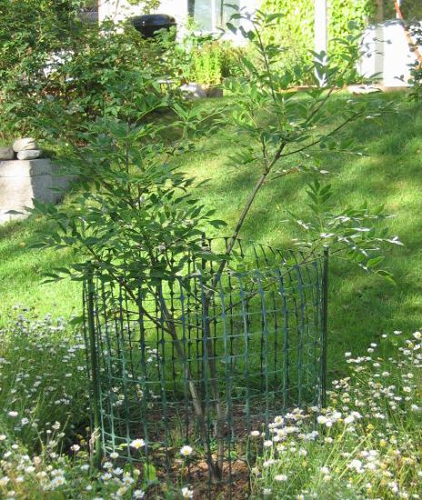

Jag gjorde något liknande fast i mindre skala i trädgården till vårt förra hus. Jag tog bort en brant slänt med en meters fallhöjd i en solig sydvästsluttning genom att bygga en halvmeterhög stödmur och ovanför den anlägga en sluttande plantering med buskar och perenner. Tyvärr har jag ingen bra bild av den men ena hörnet av muren och en bit av planteringen ovan syns i bakgrunden på den här:
I sluttningen till höger om muren hade jag planer på att bygga en trappa men den fick bli kvar som pulkbacke åt ungarna i stället...
Muren byggde jag av betongstenar som jag tror hette Keystone Compact. De var lätta att bygga med men jag tror efter vad jag hört av andra att det finns ännu bättre produkter på marknaden nu. Tyvärr minns jag inte vad det kostade...ett fåtal tusen kanske för c:a 3,5 kvm frontyta på muren..?
