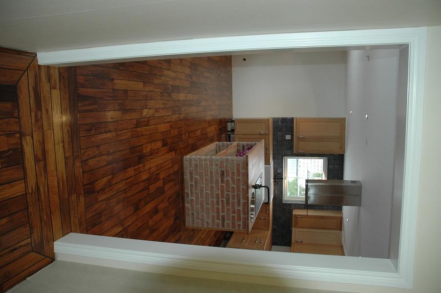

Vi har precis gjort skeppsgolv i hall/kök limmade teaken med gummi lim på golvgipsen sedan primade vi alla spår och dit med riktig nåtmassa för båtar sedan slipning och lackning.
Fräsning av brädorna gjorde vi innan montering 3mm på varje bräda/sida.
Blev rätt bra men ack vilken tid det tog......

HERREGUUUD vad snyggt, tyvärr passar nog inte teaken min plånbok :'(
