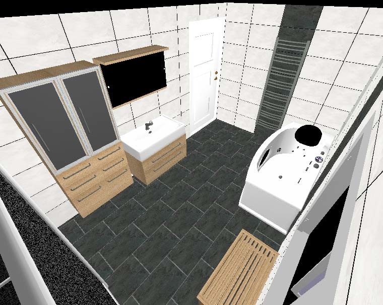

En kort fråga åt vilket håll öppnar ni badrumsdörren? Inåt eller utåt.
Enligt min fru så öppnas alla badrumsdörrar utåt, jag vill efter renovering öppna våran inåt.

Mina toa/baddörrar öppnas utåt av två skäl: Mer plats utanför + att golvet är något högre i badrummet/toan pga annan golvkonstruktion. Det går mao inte att ha dörren innåt här.
men då skulle det kanske gå att öppna "våran" dörr inåt.
Tänk er dörrhantaget på vänstersida på denna databild.
// Git o Lars

Skulle säker funka med inåtgående för er.
Kommer själv att få 2 av 3 inåtgående dörrar till badrum/wc.

Man monterar dörren så att tröskelns anslag hamnar in mot badrummet eftersom det är detta man gör uppviket på våtisoleringen emot. Då öppnas dörren utåt.
