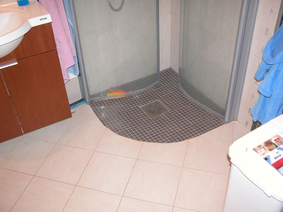

Jag trodde att man la en mycket svag lutning (ska väl vara 1/200 eller nå't) fram till kanten av dushdörrarna och därefter brantare (1/50 ?) ner mot brunnen.
Snuttjulle: Hur långt utanför duschdörrarna tycker du att man ska ha ett "rejält" fall?
Kan tänka mig att ca 10-20 cm utanför vore nog lagom att hålla samma fall som inne i duschen. Och där är det väll 2cm/m som gäller.
Jag tycker det funkar bra attt ha den i "mitten", ställer ju visserligen krav på plattsättaren att klinkersramen hamnar i nivå med klinkern....
http://www.familjenlindstrom.se/images/byggahus/badrum/golvbrunn_5.jpg
Ha de så nära mitten som möjlig, snyggast.... me mosaik kan man placera den var som helst, värre me större plattor pga fallet.
När ja flytspacklar den "plana" delen utanför fallet så försöker ja lixom föra spacklet lite mot väggarna för att få ett litet fall på hela golvet mot brunnen. Även för att inte få ett trist fall i nåt mot hörn el dyl som måste spacklas igen
