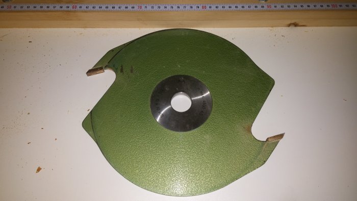

Jag köpte en begagnad Dewalt radialarmsåg för en tid sen och med den följde det med en klinga som jag aldrig kommer använda och därför tänkte sälja, men vad är det?
Det ser ut som en sågklinga med endast två tänder, så min första tanke var att det var ett dado-blad (vad det nu heter på svenska) men de brukar ha flera klingor och mycket fler tänder. Min andra tanke är att det är en spårfräs, men jag har aldrig stött på ett frässtål med så stor dia. Nån som kan hjälpa till att identifiera objektet?
Det väger nästan 2.7 kg och har för övrigt följande egenskaper:
Håldiameter 30 mm
Ytterdiameter 300 mm
Skärbredd 10 mm
Varvtal, max 4500 r/min
HSS-stål
Tydligen gjort av Luna
Bästa svaret
Det är ett frässtål för att göra slitsar i tappmaskin. Kan också användas i vertikalfräs för spår om man får plats med den.
