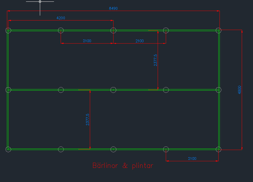

Pilar og bjelkelag til bod/vedbua.
· Blekinge
· 10 117 innlegg
Jeg synes du skal holde fast ved 7". Jeg foreslo det i mitt første innlegg og det var basert på en overslagberegning med hensyn til 12 plinter. Spennvidden blir bare 2,4 meter. Går du ned til 6" må du øke antall plinter.
Ja, jeg tar 7". Og det blir jo 15 stolper totalt nå, føles som det blir stabilt nok.J justusandersson skrev:
· Blekinge
· 10 117 innlegg
Det kommer an på jorda. Hvis den er drenerende (som er vanlig i Halland) er det nok med halvt frostfritt dyp. Du kan også redusere dybden enda mer ved å isolere rundt hullet.D Draven skrev:
Ikke en anelse, men det er bare å måle og regne.D Draven skrev:
