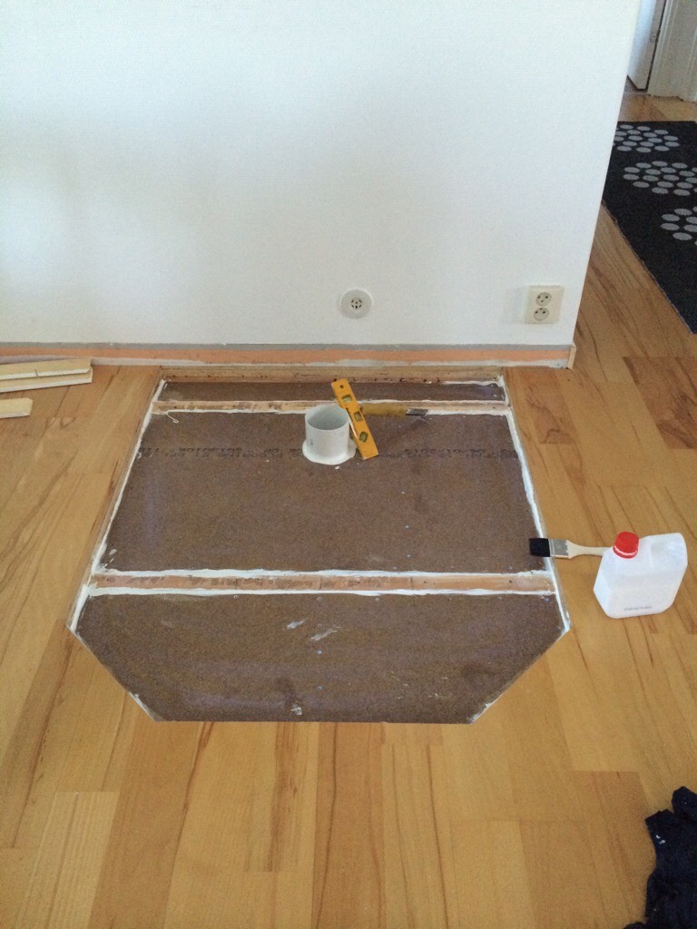

Sager du opp gulvsponet må du uansett lage en ramme rundt kanten. Kjøp hjem lekter i samme dimensjon som bjelkelaget og noen vinkler så går det smidig.

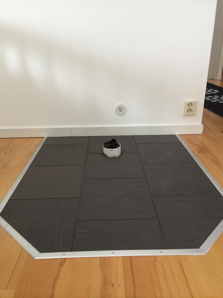

Sånn gjorde jeg det. Sagde bort gulvsponet og senket det ned i bjelkelaget. Pirmade, armerte og flytsparklet før jeg la fliser.
Hadde vurdert å forsterke underfra, men jeg kan si at det ikke var nødvendig! Det går en langsgående betongbjelke midt under der ovnen står.
Nedsenket gulvspån i bjelkelaget med flytende avretting og rørstykke, vater verktøy og en plastkanne ved siden av. Vegg med stikkontakter bak.
Flislagt område på gulv med pipeuttak, omgitt av lys parkett. Vegg med stikkontakter i bakgrunnen.

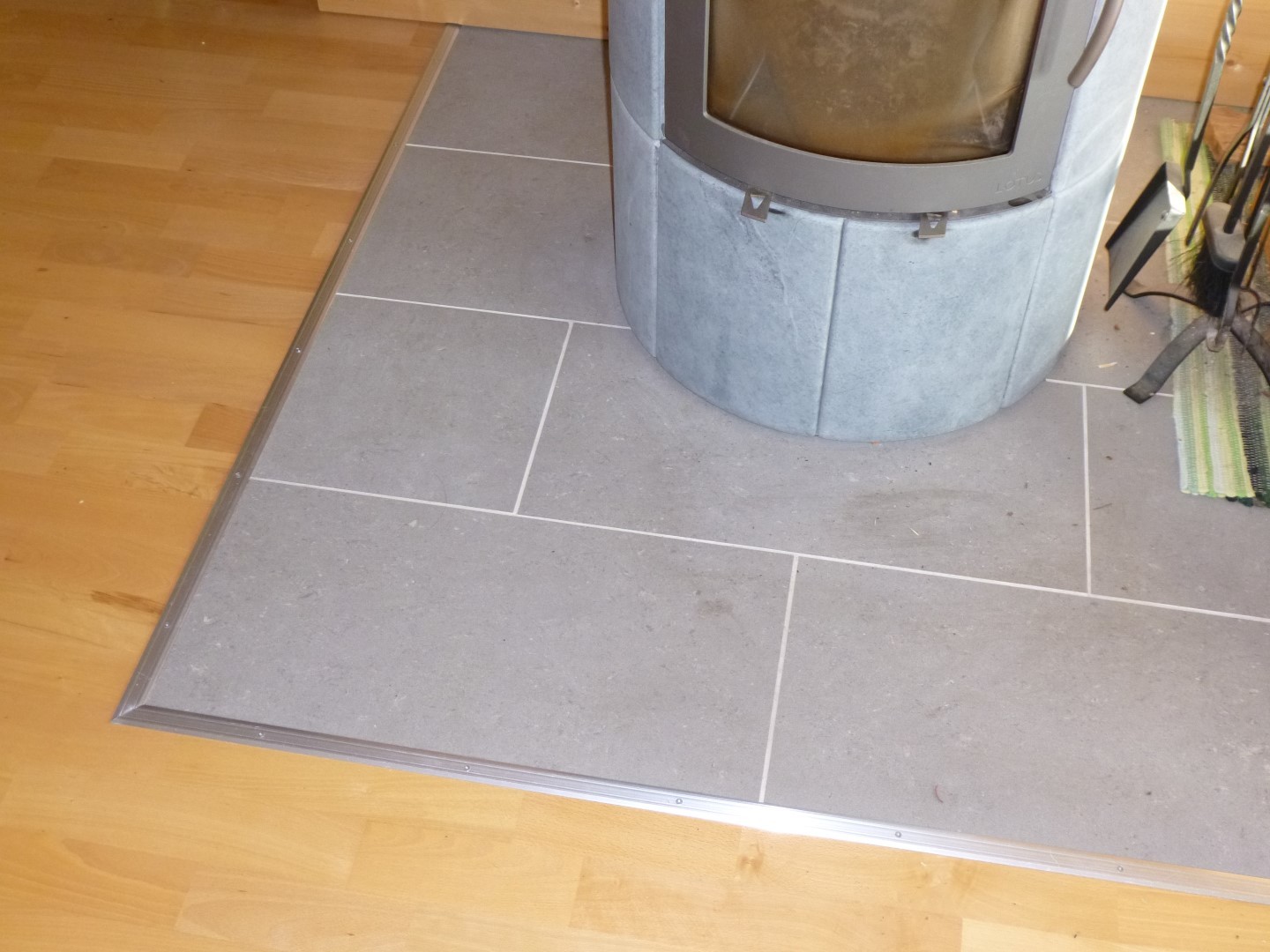

Ganske lik min:
Grå steinheller foran en delvis synlig kamin plassert ved siden av en tre- eller parkettgulv, med et lite områdeteppe og peisutstyr i bakgrunnen.
