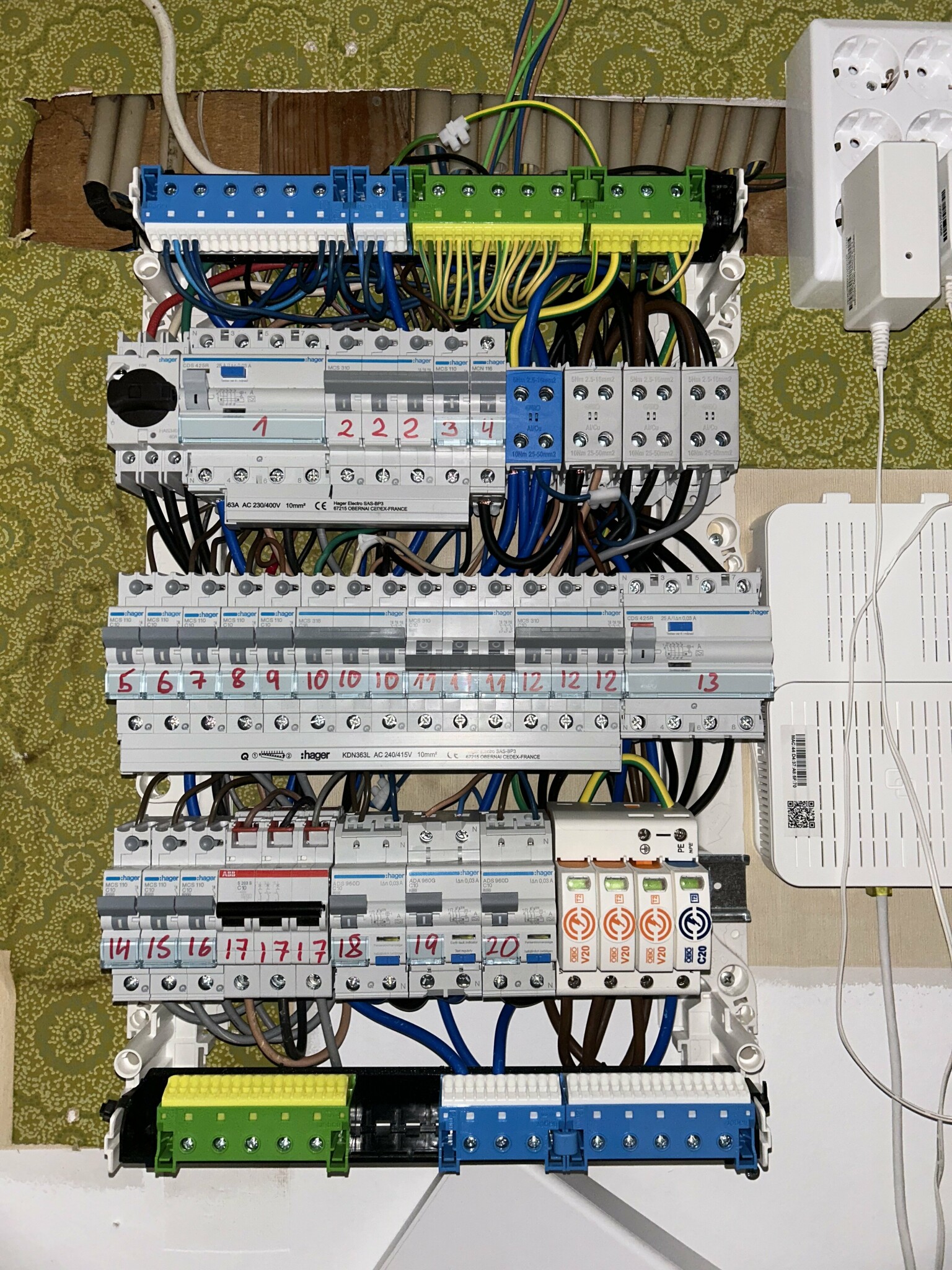

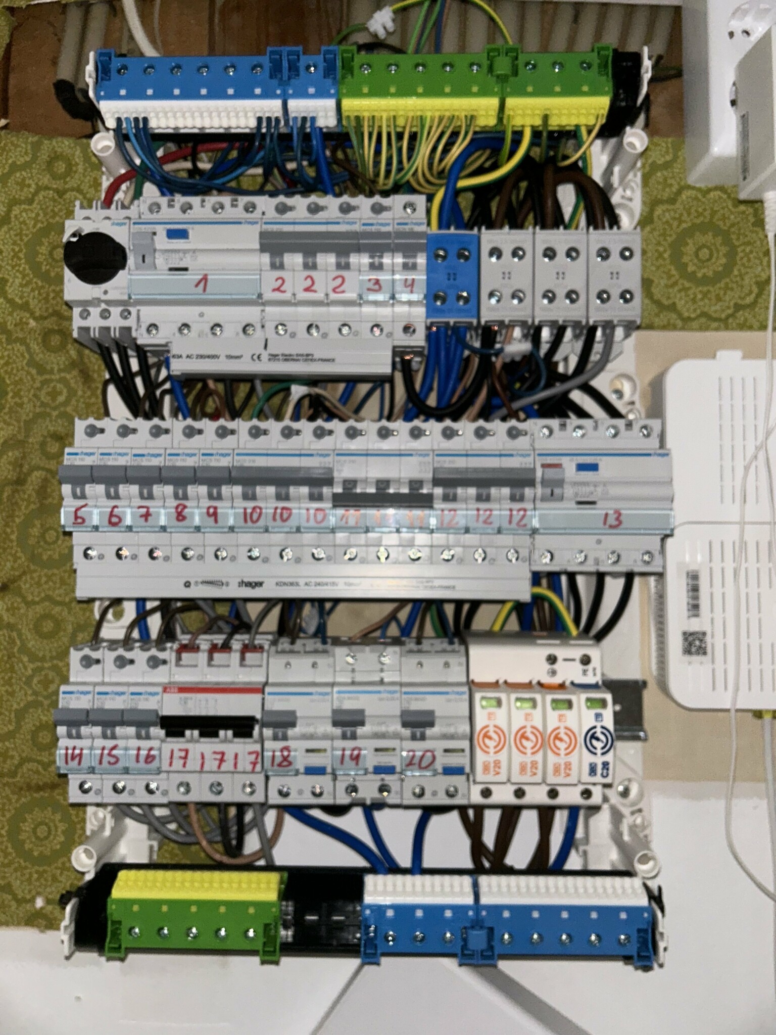

Ny sentral - er denne installasjonen ok?

Tragisk.SoderD skrev:

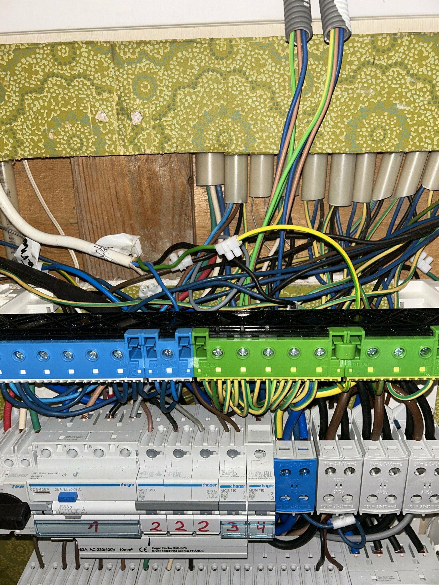

Legge all løs tråd utenfor boksen og pynte med sukkerbiter er uprofesjonelt. Muligens uvant med installasjonsarbeid i boliger, bare industri?
Sett to to-radige normenheter ved siden av hverandre.

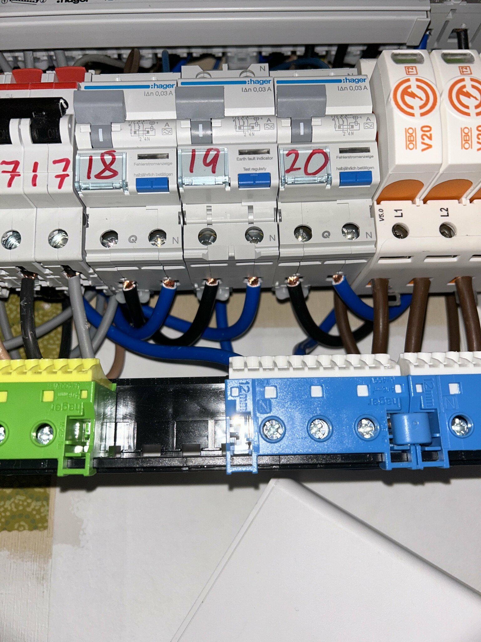

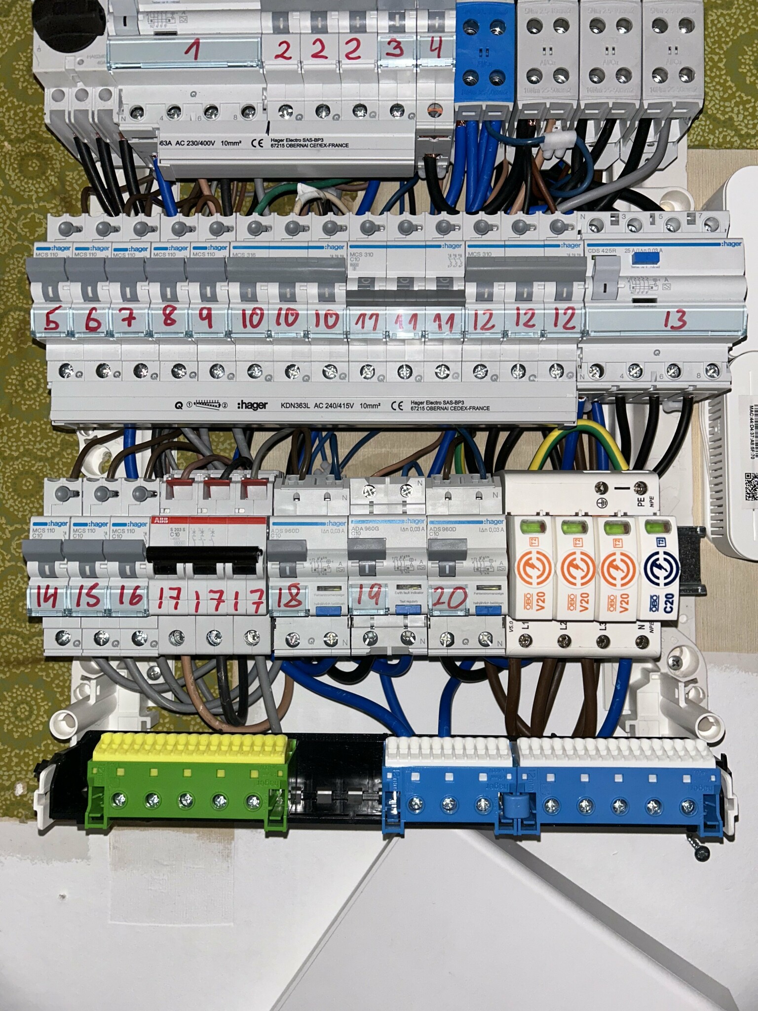

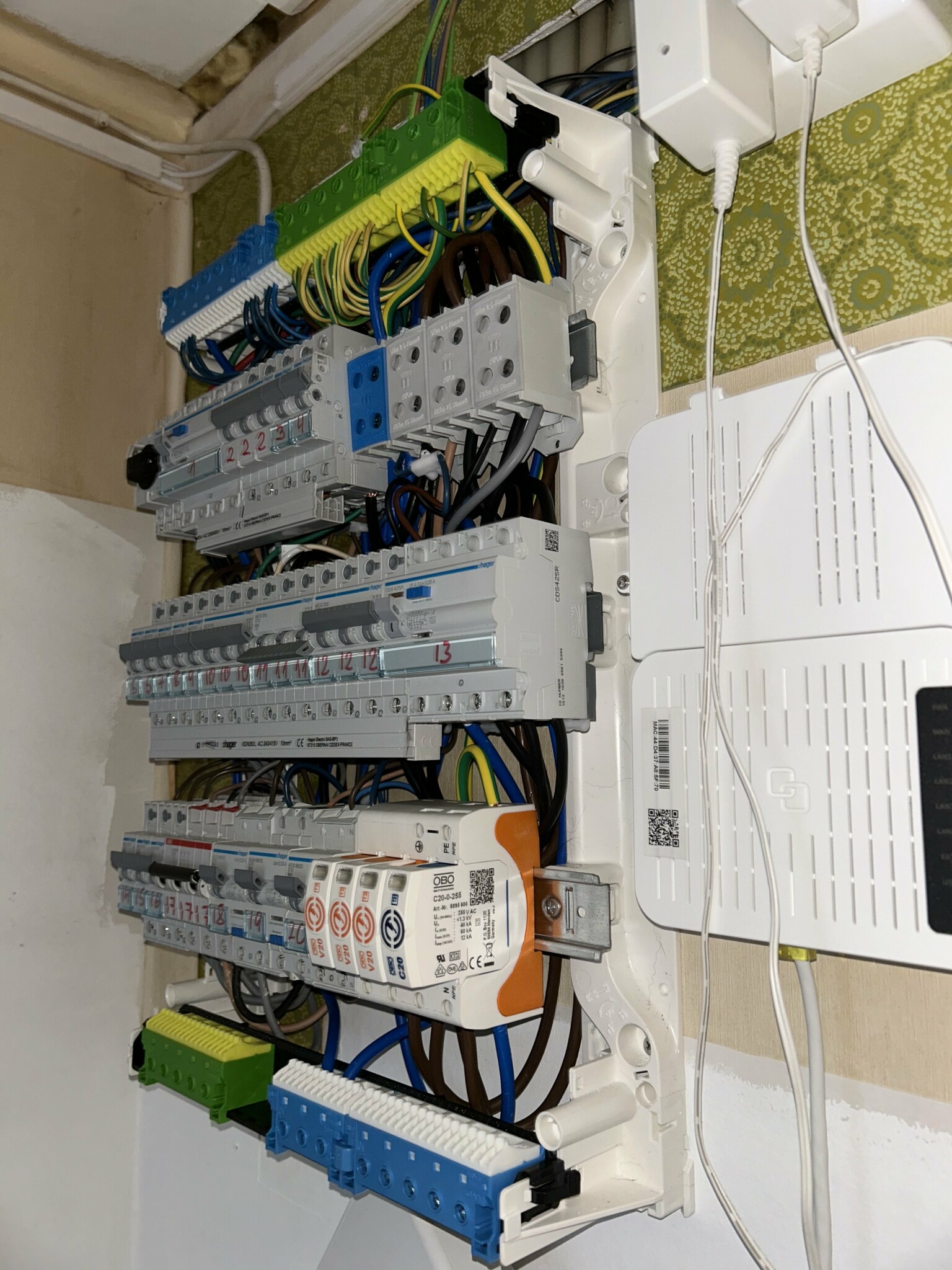

Ja, nummer 17 har også nummer 1 som jordfeilbryter. Hvilket for meg blir ulogisk. Men ja, det er kanskje ikke så farlig.S SueCia skrev:Det mangler jo litt informasjon i sentralfortegnelsen, som merkestrøm og Areal, men det er ingen katastrofer. Synes den så grei ut likevel. Jeg forstår ikke greia med så mange personbeskyttelsesbrytere, men det er en smakssak og ingen direkte feil.
Å sette jordfeilbryteren til høyre på midtre rad til tross for at den ifølge dokumentasjonen beskytter hele midtre og nedre rad er litt merkelig, men ingen feil.

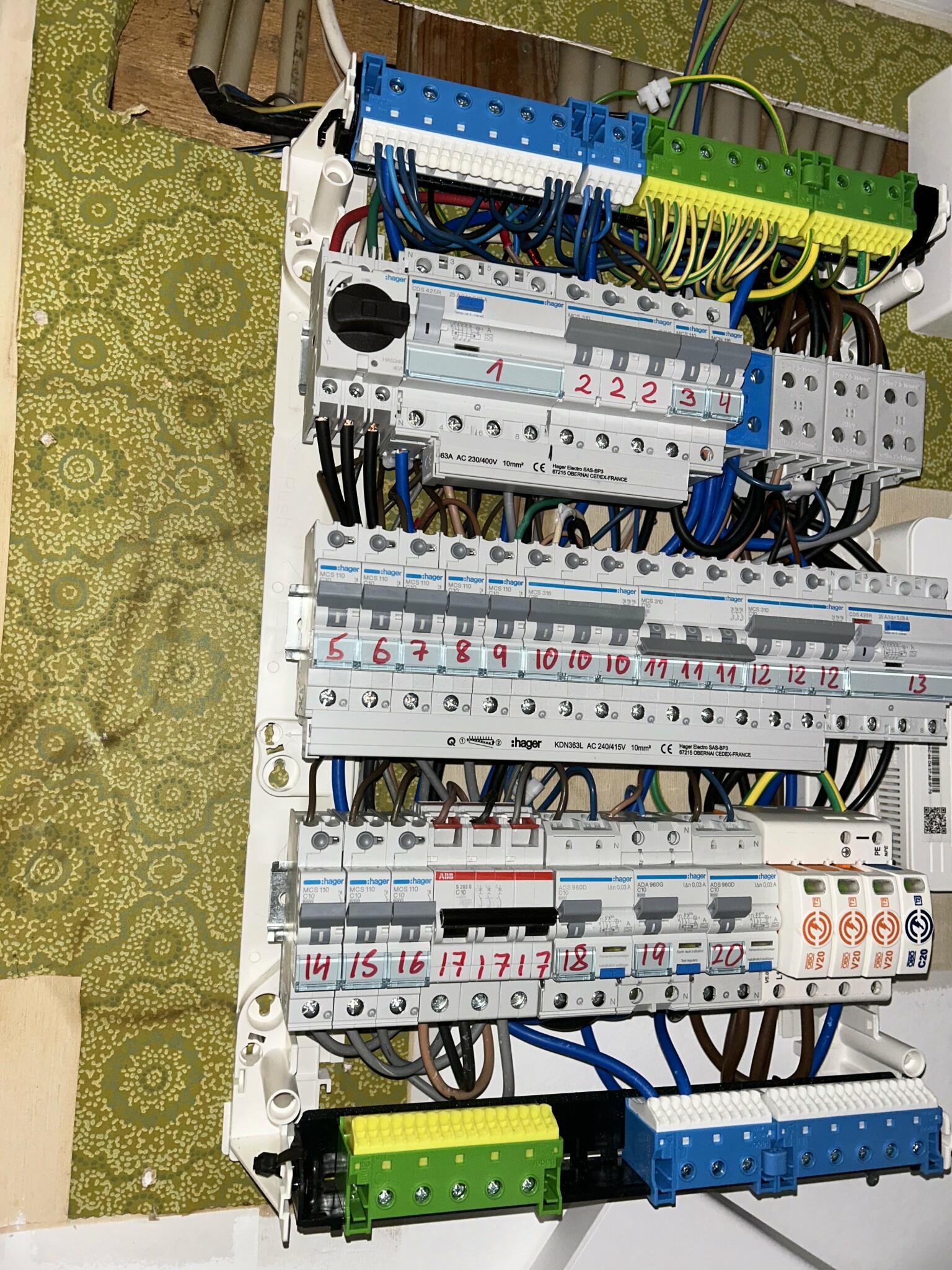

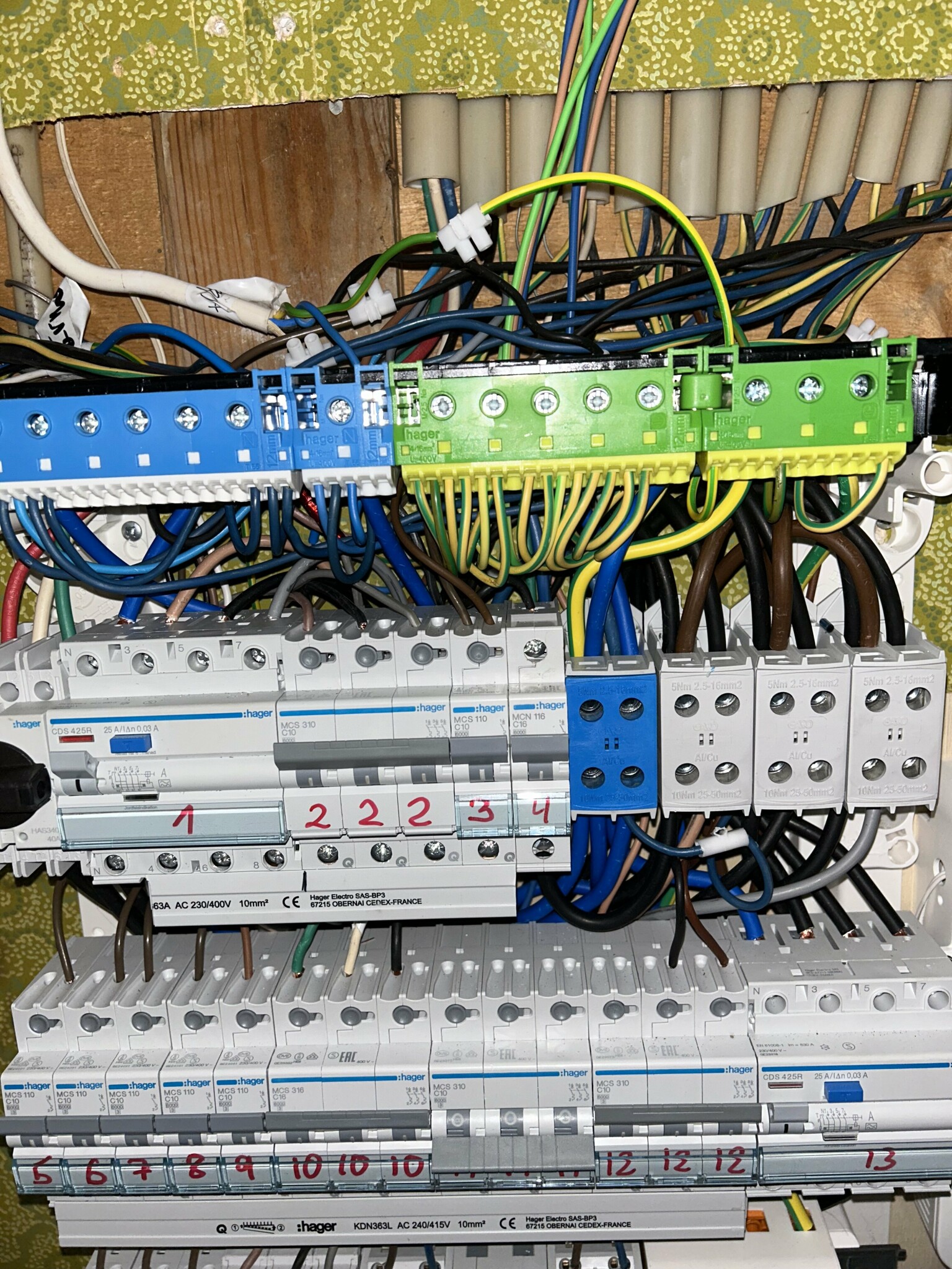

Det alvorligste vi kan se fra bildene er helt klart de grunnisolerede lederne utenfor sentralen og det store uttaket i kapslingen.
Takk for klargjøringen!
Er vel ikke noe galt iof, det går an å få til en kasse over alt på oversiden og da blir det en kanalisering. Finnes ikke noe om det, kan være hvor mange tamper som helst i en slik. Derimot skal plican fra taket skjøtes på med en slange og ikke henge fritt i luften. Likeledes med det som kommer fra venstre, ingen tamper i luften.
Det med sukkerbiter ser ikke bra ut, bør skjøtes med klemmeskjøter, tamperne har vært for korte til å rekke inn i sentralen, ikke noe unormalt ved bytte av en sentral. Slik det ser ut nå utenfor, så kan man undre hvordan råttbot ser ut inni sentralen.
Jeg forstår ikke hvorfor man ikke bare legger om kablene som eventuelt blir for korte. Vi la om ALT til første koblingsboks da jeg bygde nye sentraler, jeg tror det tok meg og faren min 3-4 timer. Da blir det ordentlig med rør helt inn i sentralen osv.

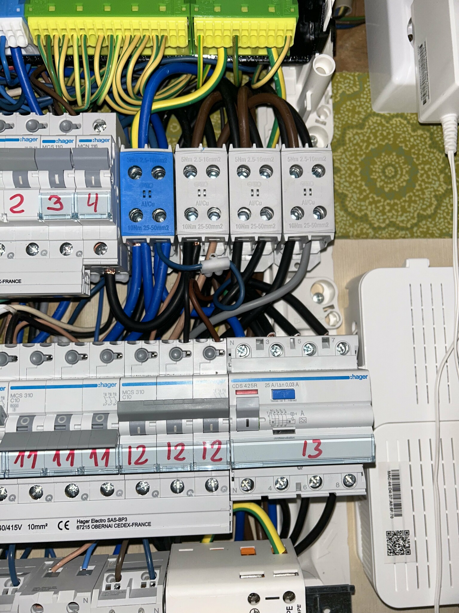

Er det tillatt med enkelisolerte ledere utenfor kapslingen?
Som det ser ut så betviler jeg installatørens kompetanse
Om du vil stille spørsmål ved installatørens kompetanse kan du opprette en egen tråd. Jeg vil få hjelp med hva som er galt med installasjonen og hva jeg kan gjøre med det.U Uffe A skrev:
Min fordom er at det er typ en litt eldre industrielektriker som ikke pleier å gjøre jobber hos privatpersoner med krav til det estetiske. En annen hadde ikke brukt enstoplintar og obo overspenningsvern. Ser også ut til å være minst 10mm2 rk
Jeg hadde krevd følgende:
- Bytte skjøter til klemskjøter
- Ordne opp med merking og gruppedekning (gjerne ordentlig pennmerking)
- Utbedre de synlige enkelisolerade lederne enten gjennom å forberede for ny boks/kapsling eller å flytte opp sentralen
- Gjerne montere beskyttelsesender på faseskinnen
For øvrig er en del tilførsler slurvete lagt inn i sentralen, men det er for så vidt mer et ordensspørsmål
