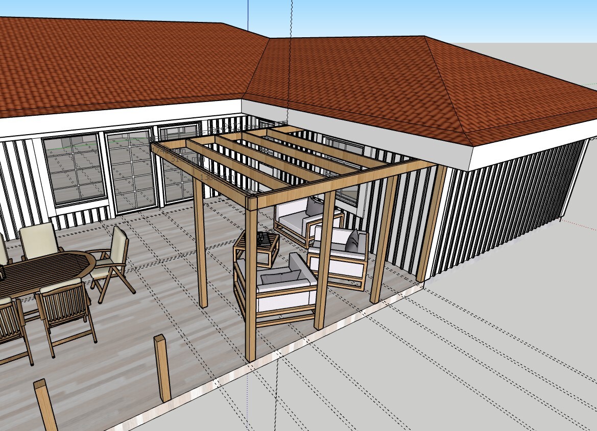

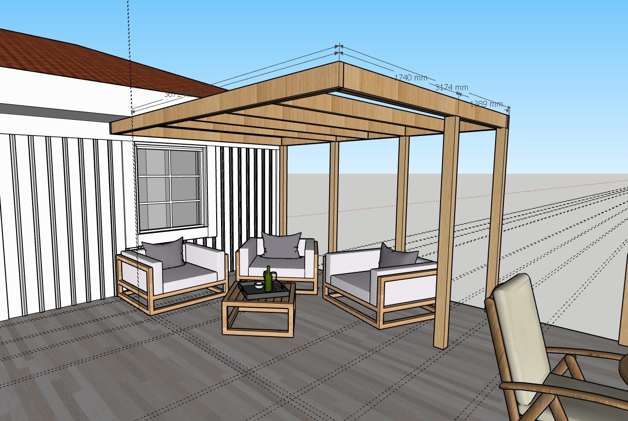

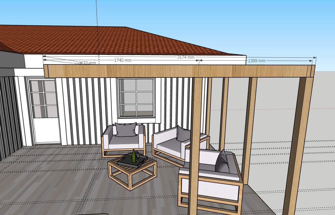

Nå har jeg målt og sjekket hvor bjelkelag og bjelker går og målt opp pergola etter dette. Tror dere det er mulig å droppe midtstolpen fra mine tidligere tegninger og flytte den inn litt, i henhold til bildene. Stolpene er 95x95 og bjelkene er 2 stk 45x145 skrudd sammen, fant en bruker i forumet som hadde bygget med denne dimensjonen. Går jeg opp i dimensjon så trenger jeg nok å feste på takfoten i stedet, noe jeg helst vil unngå.
Tror dere dette kan fungere?

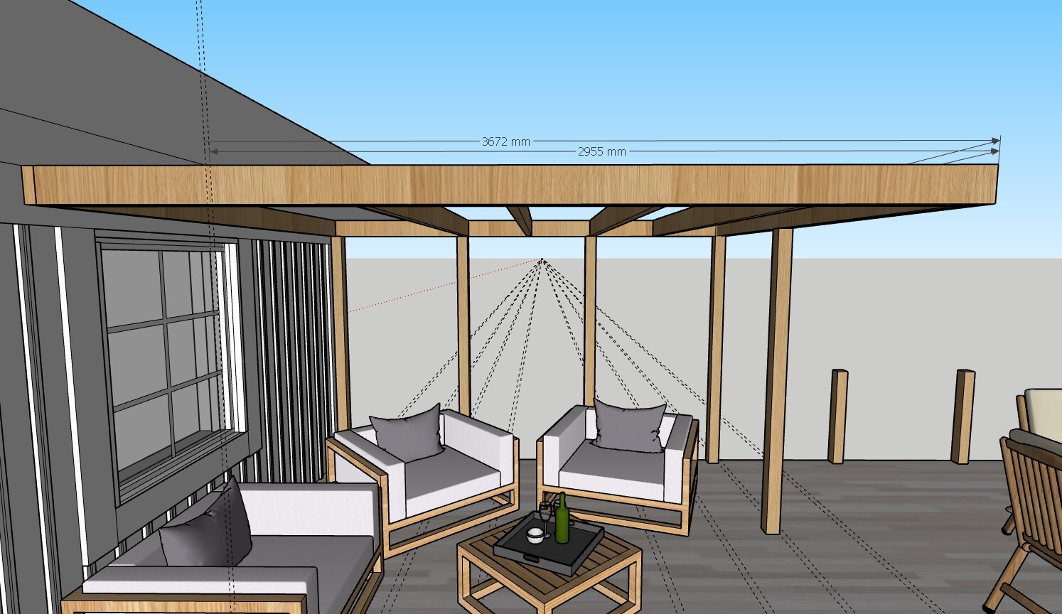

Alternativt fester jeg lekter i takfoten istedenfor, da får man litt mer høyde. Men om jeg trenger å sette en lekt mot takfoten for å ha noe å skru i. Er litt bekymret for at vann kommer til å bli sittende fast mellom denne lekten og takfoten?
Hva tror dere om konstruksjonen, er det nok med dette antallet stolper og duger det med 2 stk limte 45x145 rundt om? Stående på 95x95 stolper.

Dette er hva jeg vurderer nå, å feste i takfoten for litt mer høyde, men duger det med en stolpe i denne posisjonen, og hvordan gjør jeg i hjørnene for å få god vridningsstivhet?
3D-modell av en pergola eller terrasseoverbygg med trebjelker, stående på 95x95 stolper, festet til husvegg med takbjelker og sofa under.

5 m er for lang oppleggslengde, regelen vil henge ned betydelig. Så en stolpe til blir det. Den trenger ikke plasseres i midten men kan plasseres der det blir bra ca 1,5-1m ut fra den ene siden som minst.
Kan du se på den nyeste tegningen jeg postet? Har plassert en stolpe 1,4m ut fra den ene siden. Holder dette eller trenger jeg en stolpe til? Alternativt flytte denne stolpen til midten?
J joasag skrev:
Kan du se på den siste tegningen jeg la ut? Har plassert en stolpe 1,4m ut fra den ene siden. Er dette nok, eller trenger jeg en stolpe til? Alternativt flytte denne stolpen til midten?
Det kan fungere bra. Men du må få ned en søyle under stolpene så nær bakken som mulig og deretter feste stolpene ordentlig i bjelkelaget for å sikre vridningsstivhet. Vindskjermen/spaljén kan også forbedre vridningsstivheten avhengig av hvordan den konstrueres. Sørg for at du fester overliggeren godt ned i hjørnestolpen, det blir jo litt løftekraft der.

Ja akkurat, en plint er innkjøpt og skal graves ned for "midtstolpen". De andre to stolpene sitter ved siden av eksisterende plinter, skal sørge for å feste stolpene ordentlig i bjelkelaget.

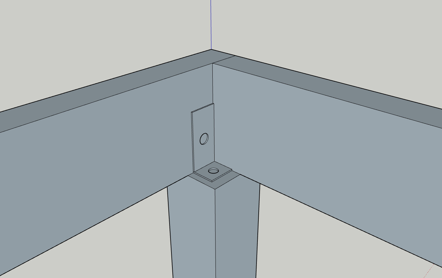

Overliggeren på pergolaen er den jeg har fundert mest på, som du sier så blir det jo en løftekraft i og med at jeg ikke har stolper i alle hjørner. Har en tanke på å gjøre på denne måten. Å feste en av 45x145 bjelkene med denne typen vinkelbeslag: https://www.biltema.se/bygg/byggbeslag/vinkelbeslag/vinkelbeslag-90-x-35-x-40-mm-2000017271
Så jacke ut i neste bjelke som havner innenfor denne og lime og skru sammen dem.
Bjelkene som møtes i 90 grader tenkte jeg å dra sammen med:
https://essve.com/sv/om-oss/innovationer/konstruktionsskruv-et-t
3D-modell av en pergolakonstruksjon som viser en stolpe festet med et vinkelbeslag og overliggende bjelker i 90 graders vinkel.
Kan dette fungere bra?

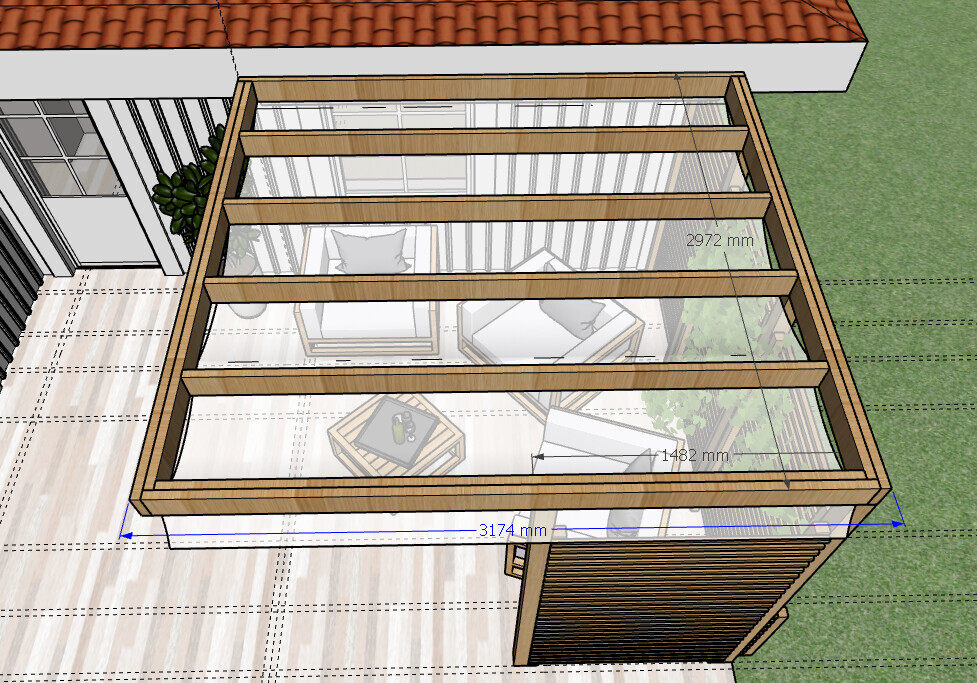

Begynner å nærme meg å sette sammen dette nå, kan ikke avgjøre om jeg skal ha 2 stk 45x145 rundt om eller om det holder med kun 1 45x145. Doble blir sikkert sterkere, men det gjør jo også at alt veier mye mer, kan jo gjøre mye på delen som har mye overheng uten stolpe:
Tegning av en pergola med trebjelker og møbler under, viser mål i millimeter, inkludert overheng og takstruktur sett ovenfra.
