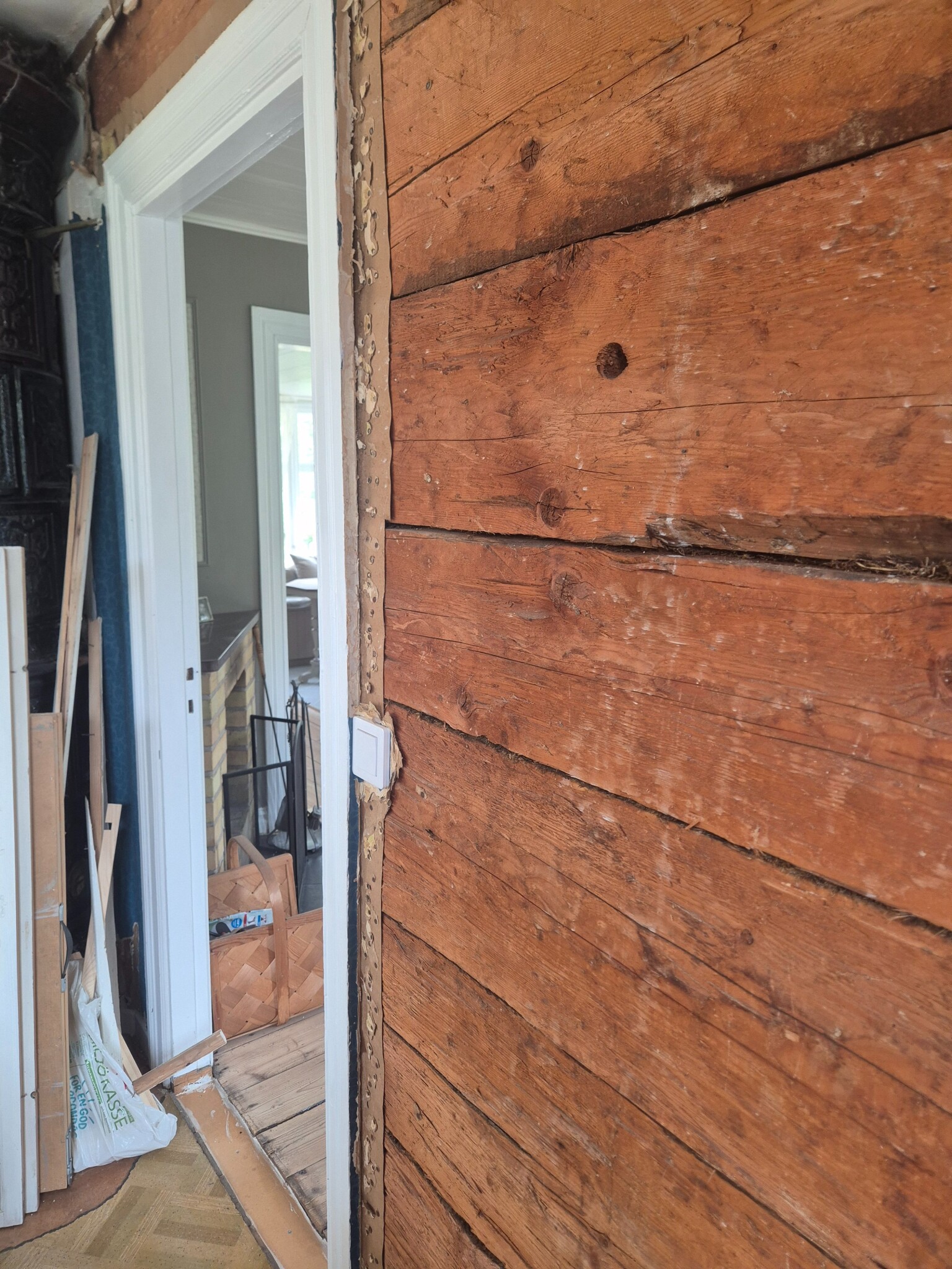

Har tänkt tapetsera denna väggen. Relativt jämn vägg, undviker helst att plocka bort dörrfodret vilket gör att jag bara har 1,8 cm utrymme att bygga ut väggen.
Är inte superhändig men klarar basala saker som att regla upp en vägg osv. Hur hade ni gjort? Spännpapp enda alternativet? Går det att lösa som relativt ohändig? Oexponerad trävägg bredvid en vit dörrkarm, med något ojämn yta och spår av slidspikar, i ett rum med byggmaterial på golvet.

Såg nu att du ville tapetsera. Då hade jag satt board som du sen tapetserar på.

Problemet är att jag helst inte vill lossa dörrfodret och då bygger board + regel ut lite för långt.
Du kan ju sätta grålumppapp om du inte vill pappspänna väggen
Det finns en gammal teknik där man limmade pappremsor över springan mellan stockarna och sedan målade allihop. Ofta gjorde man stänkmålning.
Tack, aldrig hört talas om det! Har du någon erfarenhet av hur slätt det blir på en timmervägg? Verkar som att man helt enkelt "tapetserar" några lager med pappen?
Kanske överkurs, men det finns ju skivsystem med not och fjäder som man kan skruva upp för att få en slät vägg. T.ex. Huntonit Proffsvägg eller Forestia "Walls to paint". Bygger ca 13 mm.

Det räcker med bara board direkt på väggen. Du behöver inte regel.
Det beror ju på underlaget hur slätt det blir, jag/vi rev fyrkanter och klistrade med traditionellt tapetklister.
Jag tror du kan se exempel på hur det kan blir på Gysinge, de säljer grålumpapp.
