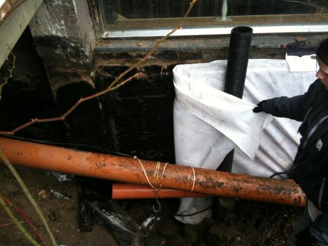

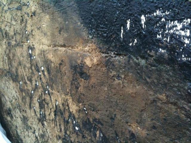

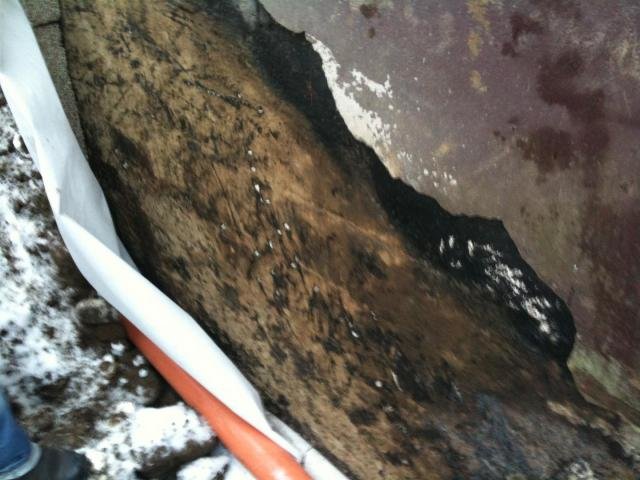

Först idag kunde jag se jobbet som är gjort hittills på min källarvägg.
Det som slår mig är att tjäran knappt är borttagen alls. På nåt ställe har man "hackat" lite med spaden.
Men andra ställen ingenting alls, (bilden med avloppsröret..)

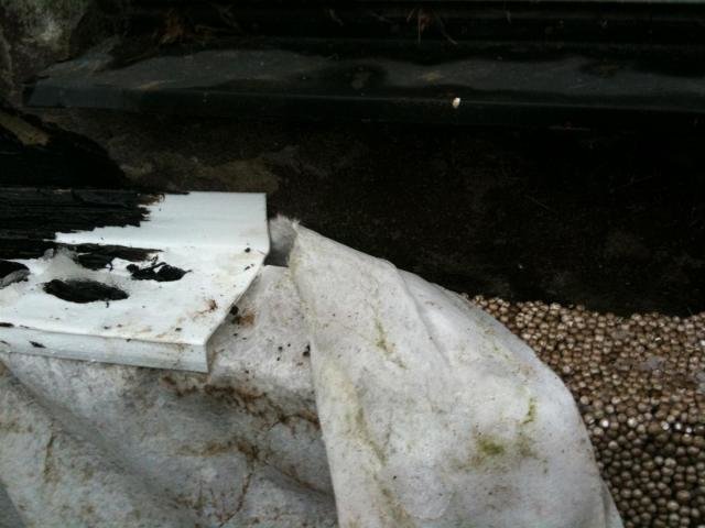

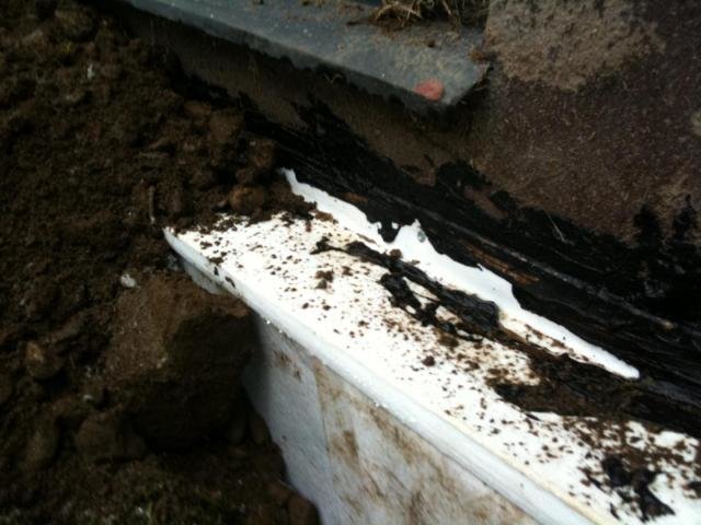

Bifogar även bilder på hur pordränplattorna är satta med dropplisten och duken..
Är jag utsatt för lurendrejare, eller har jag missuppfattat hur det skall vara gjort.
Mig veterligen skall det vara alltifrån helt renslipat, till åtminstone 30% borttaget..
F¤&#n Vad man står med byxorna nere så fort man skall anlita någon för att göra något.
Vad skall jag göra?

Hos pordrän står det följande.
"Förberedande arbete
Vid tilläggsisolering avlägsnas i möjligaste mån befintliga tätskikt på utsida vägg. Oftast kan det vara tillräckligt att perforera det befintliga tätskiktet, så att man säkerställer tillräcklig ventilation av fukt ut genom väggen. Uttorkningen blir större och går snabbare ju mindre asfalt som lämnas kvar på väggen. "

Hej.
Jag rekomenderar alltid "mina" kunder att blästra husgrunden för att få en optimal ventilation av väggen. Listen skall sättas med spikplugg eller motsvarande samt att glipan mellan list och vägg tätas med silicon. Pordrän har en speciell plugg för ändamålet.
Sedan rekommenderas det att det skall ligga ca: 10 cm jord över list.
Om det är en kant mellan sula och vägg så ska man mura ett hålkärl där så att det inte finns någon möjlighet att det kan stå vatten där, sen skall det målas med ett speciellt membran (Ep 40) som Pordrän också säljer.
Duken läggs normalt under list som bilden visar.

Ok, Således bör det alltså tas bort mer av tjäran, precis som jag trodde?
Bild nr 1 och 2, är det kanten på sulan eller?
Bowman
Sulan, är det nedre kanten som huset "står på"?
Nej det är inte bild på det, det är bilder på väggen.

Jadu, jag förstår ditt problem, Det finns ingen riktig praxis om att man måste våtblästra väggen, men de firmor som vill göra det bästa för kunden våtblästrar. Visseligen en extra kostnad på ca 8000-10000 kronor för kunden men jag anser att det är värt varenda krona. Personligen nobbar jag dräneringar om jag inte får våtblästra tjärade väggar. (Vilket händer oftare än vad man kan tro). Kolla även noga på dränröret, vattengången skall ligga strax under sulan.

Men på bild 1, så ser det inte ut som de grävt ner till under sulans nivå, då lär ju inte dräneringen heller komma ned under den nivån. Eller ser jag fel?
Just det där att inte få ned röret under sulan är ett vanligt fusk vid dränering, och (tror jag) avsevärt viktigare än hur mycket tjära som tas bort.
Du har helt rätt hempularen. Speciellt om det är dåligt med kapillärbrytande mtrl under sulan. Ofta på äldre hus så är det dåligt med singel under plattan och då är det viktigt att vattengången på dränröret ligger på rätt djup.
