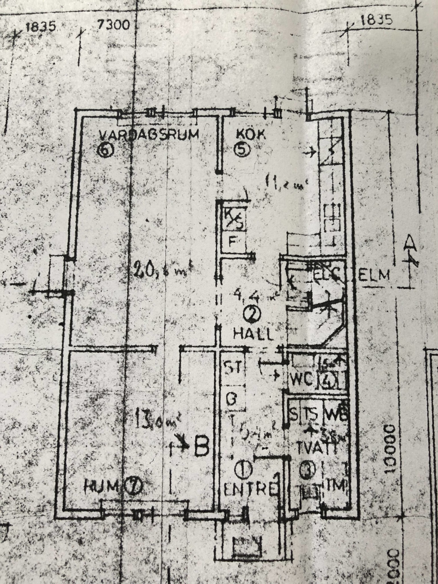

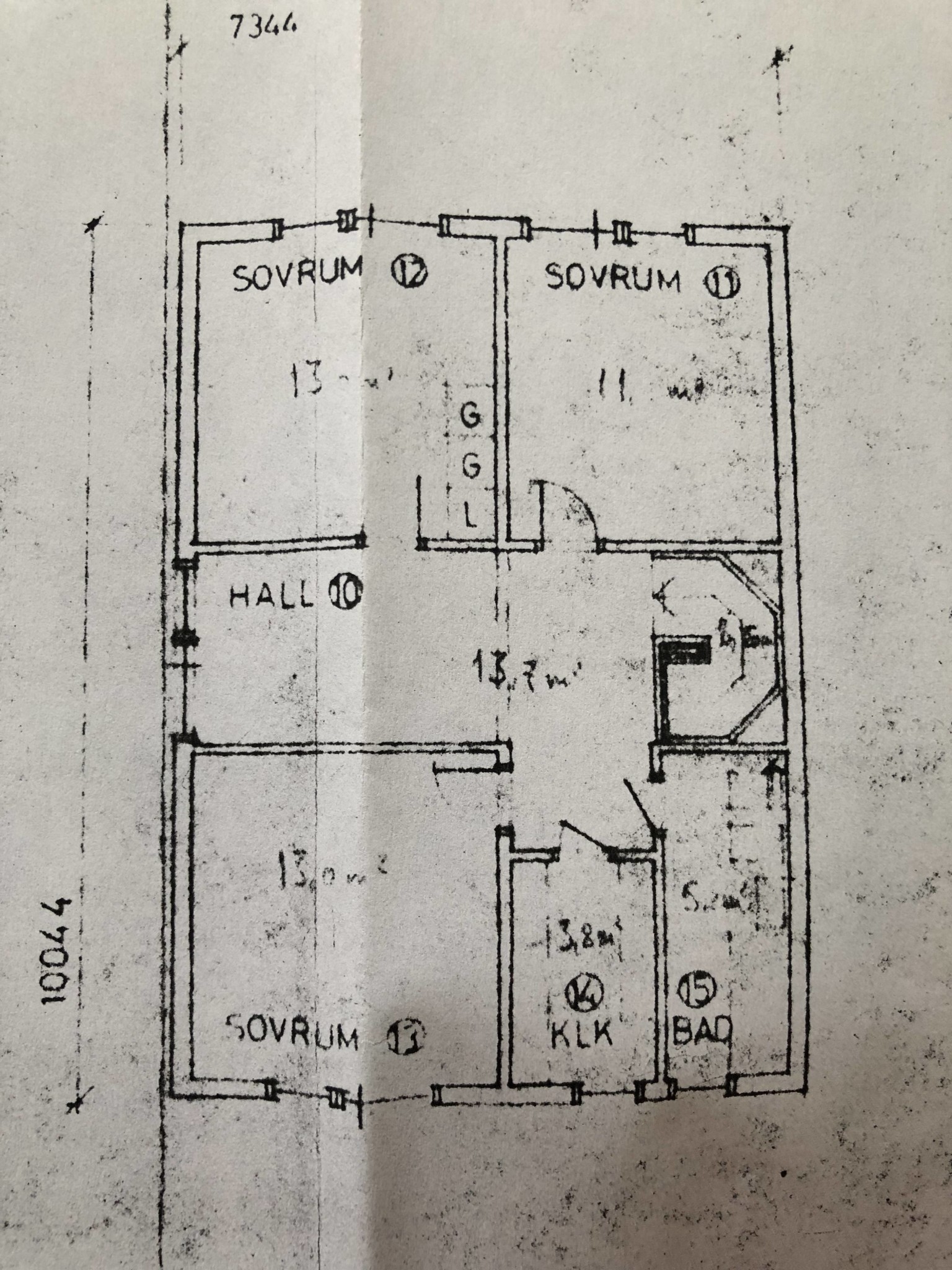

N Nav #1 Jäsen · 5 viestiä 26 tou 2022 klo 16:33 Nav Jäsen 5 viestiä 26 tou 2022 klo 16:33 #1 Hei, yritän selvittää, mitkä talon seinistä ovat kantavia tai eivät. Voiko sen nähdä näistä piirustuksista? #kantavuus #kantokyky #piirustus #piirustukset #seinä #seinät
1 16386 #2 Jäsen · Stockholm · 1 173 viestiä 26 tou 2022 klo 16:42 16386 Jäsen Stockholm 1 173 viestiä 26 tou 2022 klo 16:42 #2 Ei, tarvitaan enemmän tietoa, jotta voitaisiin arvioida se. Piirustukset viittaavat kuitenkin siihen, että seinä, joka kulkee koko talon läpi, pystysuorasti kuvissa, on kantava.
BirgitS #3 Jäsen · Stockholms län · 48 625 viestiä 26 tou 2022 klo 19:16 BirgitS Jäsen Stockholms län 48 625 viestiä 26 tou 2022 klo 19:16 #3 Se riippuu esim. myös siitä, miten kattotuolit, seinät ja välipohjat on rakennettu. Muutamia artiklar som verkar vara relevanta: https://www.byggahus.se/ar-vaggen-barande-en-lathund https://www.byggahus.se/kan-jag-oppna-upp-mellan-kok-och-vardagsrum-i-mitt-hus https://www.byggahus.se/plankhus-hus-med-stomme-av-plankor-1920-1950
