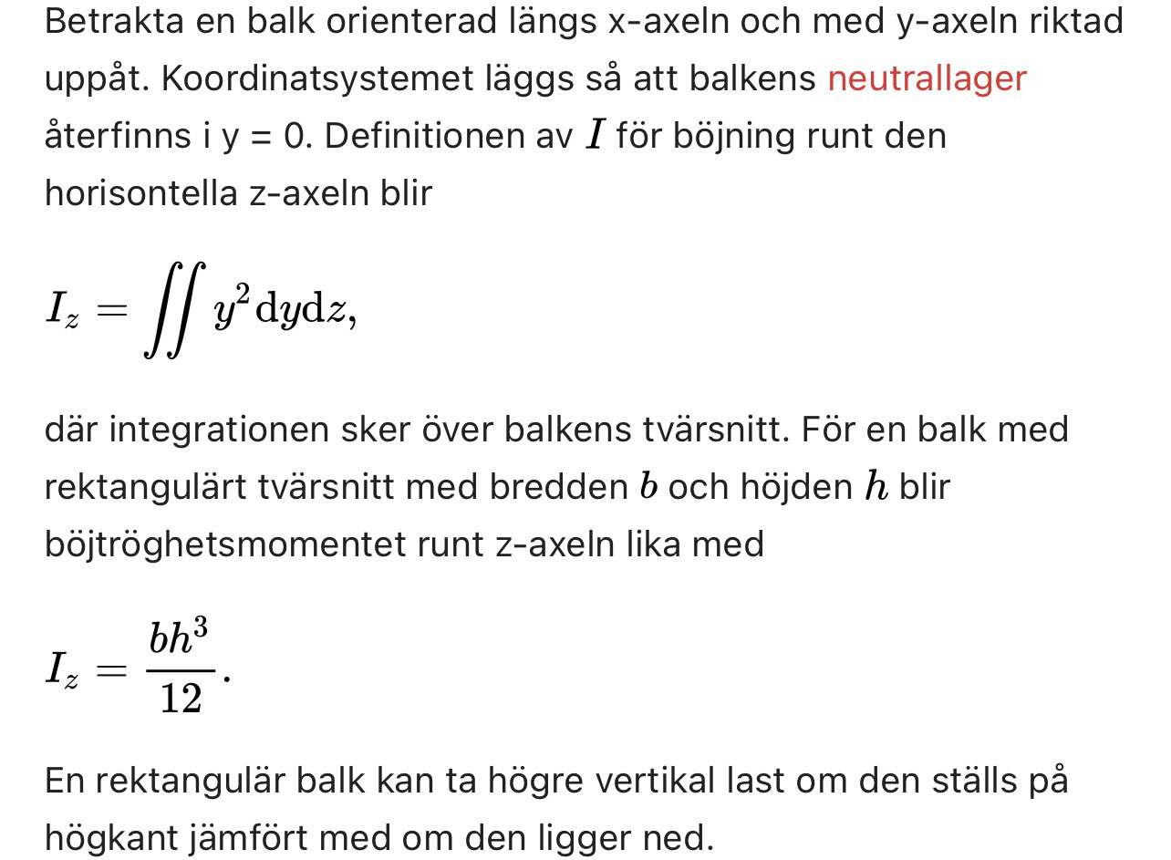

richardtenggren
Se on vain laskemista, ei ole ongelmia riippumatta poikkileikkauksesta, ero on siinä, että ei voi selata momentin arvoja mistään taulukosta. Levyä varten se on hyvin yksinkertaista.
Kuva matematiikan kaavasta, joka näyttää halkaisijan jäykkyysmomentin poikkileikkaukselta ja rektaalisen palkin laskukaavan. Teksti on ruotsiksi.
Voisi "reverse-engineerata" Aquisdeck(?) käyttämän palkean profiilin, jos siltä tuntuu.
