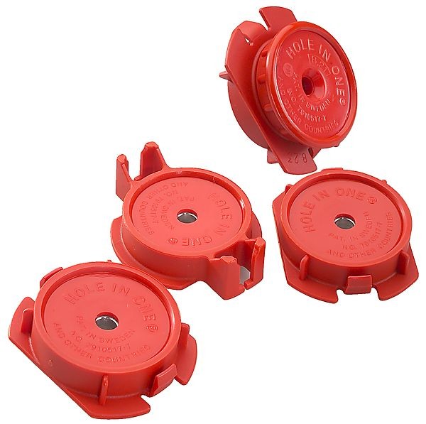

TheGame sagde:
Undskyld men undrer hvad .i mener med.hole in one? Jeg tænker.golf ;)
Bruges af alle med lidt forstand på byggeri sammen med en T70 hulsave i dette tilfælde.
Røde plastkapsler til hulbor, mærket "Hole in One", bruges med T70 hulbor til byggeprojekter.
