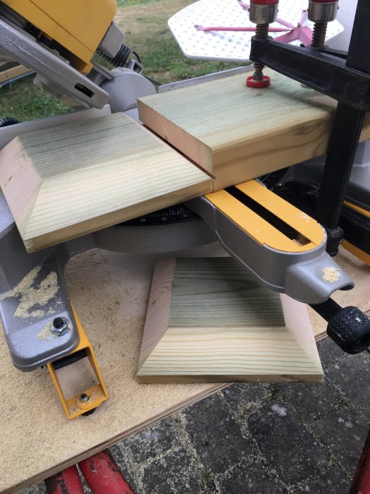

Finns ju färdiga men med kap- och gersåg går det lätt och snabbt. 45x95 sågas till kvadrater. Gera 45 grader med anhåll till höger så ligger klossen still. Höjden, det som är osågat, justeras ( i mitt fall 20 mm). Tada! ImageUploadedByTapatalk1343412406.835714.jpg

Oftast har man 2 st 2"4" ihopskruvade som stolpar.
Då tar jag jämt spillet från golvreglarna som jag kapar ner till 145 mm.
Kapar dom sen till 145x145 mm och gör på ditt sätt.
Nu får man en perfekt hatt med bra uthäng över stolpen.
Men snedkapa hatten bara till hälften i 45grader lutning!!!!
Stoppet behöver du ej utan en liten markering på sågbordet. E man osäker är ditt sätt helt rätt.
Hattar på detta sätt har jag gjort i många år ....

stoppet är bra när klingan är lite sliten och bitarna är 100x100. Det blir lätt att de glider med i klingans riktning annars. I det här fallet var stolparna 70x70, annars gjorde jag som du med balkongens 95x95. Att jag kapar mer än hälften är mest för att jag tjuvkikade på de färdiga hattar som säljs, därav måttet 20 mm.

vad jag menade med ej kapa mer än hälften e att fasningen blir sååå himla stor..

Jag skulle nog skråskruva med typ 80mm trallskruv underifrån för att slippa att vatten tränger in i hatten och spräcker klossen. Om man ändå skulle göra dylika hattar så passa på att göra ett par extra - Om något år kanske en eller två ger med sig och då hr du ett par liggandes.

Träbitar kläms fast under kapning med geringssåg för att göra stolphattar.
Suveränt tips, tänkte köpa mina stolphattar, men hittade inga tryckta 170x170, då sökte jag här o hittade Kjells tips , tack !

Finns ju färdiga men med kap- och gersåg går det lätt och snabbt. 45x95 sågas till kvadrater. Gera 45 grader med anhåll till höger så ligger klossen still. Höjden, det som är osågat, justeras ( i mitt fall 20 mm). Tada![bild][bild][bild][bild][bild]
Perfekt tips när man behöver lite udda mått eller dylikt 😀

Otroligt bra tips !! Man kan göra precis som man vill genom att ha justera distansen
