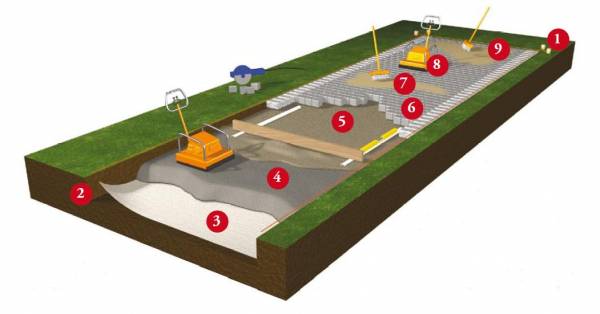

1. Mät upp och markera ytan som skall läggas.
Spänn snören utmed ytterkanterna och längs beläggningens
sluthöjd. Tänk på att markstenen/plattorna
skall ligga med fall ca 2 cm/meter.
2. Gräv ut 15-25 cm för trädgårdsgång eller uteplats
och 25-35 cm för garageuppfart.
3. Lägg ut markduk på botten. Den förhindrar
att underliggande material blandas med bärlagret.
4. Fyll upp med ett bärlager av 0/18 mm samkross
för normal belastning. Vid högre belastning
använd bergkross 0-35/40 mm. Komprimera med
vibroplatta. Bärlagrets yta skall vara jämn, väl packad
och ligga med samma lutning som den färdiga
ytan. Avståndet upp till färdig yta skall nu vara: 3
cm för sättsandslagret + plattans tjocklek.
Viktigt att veta, kanske behöver du packa bärlagret
i flera omgångar beroende på vilken utrustning du använder.
En vibroplatta på 50 kg eller en på 500kg är det stor skillnad på.
Kolla med uthyrningsfirman.
5. Lägg ut ett 3 cm jämntjockt lager av sättsand
och kör över ytan en gång till med vibratorplattan.
Sättsanden kan vara ett krossat material (stenmjöl)
eller ha en kontinuerlig gradering 0-4 mm.
Placera ut avdragsbanor
(t ex 2-3 m långa järnrör eller träreglar) och
justera till rätt nivå och lutning. Avdragsbanornas
översida skall nu ligga i nivå med markstenens/plattornas
undersida. Drag av överflödigt material med
en rätskiva, lyft bort avdragsbanorna och fyll spåren.
6. Lägg ut markstenen/plattorna i förband eller
annat mönster. Arbeta vidare från den färdiglagda
ytan. Om kapningar behöver göras skall minst en
tredjedel av stenen/plattan vara kvar. Vid behov av
kortare stenar/plattor kapas i stället två stycken. För
att få en stabil avslutning eller kant på ytan, använd
kantsäkring, en hel sten eller platta. På
tungt belastade ytor används nedgrävbara kantstöd
som med fördel sätts i betong.
7. Fyll fogarna noggrant med fogsand 0-2 mm
eller liknande.
8. Om den färdiglagda ytan packas lätt med vibroplatta
ska ett lager med sand påföras, så att beläggningen
ej skadas.
9. Efterfyll alla fogar och sopa rent.
/stefan

Om det går att bygga mer uppåt så skulle jag lägga markduk, sedan padda ett lager 0-18 och därefter lägga ett tunnare lager makadam typ 11-14 (det har jag). Plattor skulle ju också fungera om man lägger ut en 4-5 cm stenmjöl med duk under.
Tack för bra info!
det går bygga endel uppåt så det är lugnt, tänkte på den Åbackas inlägg. Hur menar du(för plattor)?
Att bara lägga markduk på det som ligger och sedan typ sättsand, eller flis/kross och därefter plattor?
