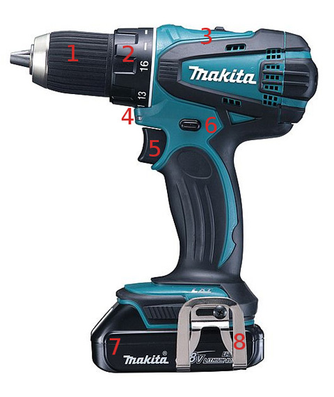

Skruvdragarens delar
Skruvdragaren på bilden är en ordinär modell från Makita. På bilden har jag markerat de olika delar och detaljer som är bra att känna till.
Makita borr
  1. Chuck - Det är i chucken man spänner fast borr och skruvbits för att dra i skruv. Alla vanliga skruvdragare har verktygslös chuck, d.v.s. de spänns åt med handkraft. Billigare skruvdragare har ibland en chuck med konformad grepp som är väldigt svårt att dra åt ordentligt, undvik dessa.
  2. Momentinställning - Genom att vrida ringen kan man ställa hur hårt skruvdragaren drar, åtdragningsmomentet, innan den "klickar över" och kopplar ifrån rotationen.
  3. Växelväljare - De flesta skruvdragare har minst två mekaniska växlar. Funktionen är den samma som hos växellådan i en bil, antingen får man lågt varvtal och hög kraft eller högt varvtal och lägre kraft.
  4. Belysning - Många skruvdragare är utrustade med LED-belysning som tänds när man börjar trycka in fartreglaget. Det må låta fånigt men belysningen är ofta väldigt användbar när man arbetar i utrymmen med dålig belysning.
  5. Fartreglage - Reglerar rotationshastigheten.
  6. Omkopplare för rotationsriktning
  7. Batteri - Idag hittar man i princip ingen skruvdragare som inte har batteri av typen Li-Ion. Denna batterityp har låg vikt och hög kapacitet. Till skillnad från äldre batterityper såsom NiMH och NiCd, laddar Li-Ion inte ur sig nämnvärt om de ligger oanvända en tid. Batteriets kapacitet påverkar dess storlek och vikt. Till en ordinär skruvdragare rekommenderar jag batterier med en kapacitet på minst 3,0 Ah.
  8. Bälteskrok - Praktisk funktion som ofta kommer till nytta när man måste använda båda händerna för att få det som ska skruvas fast på plats. Att då ha skruvdragaren lättillgänglig i bältet underlättar.
