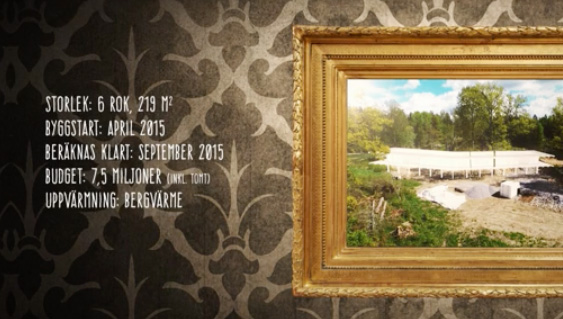

Husdrömmars översikt av projektet.
Från början skulle det ha blivit ett tornliknande hus bestående av fyra våningar på 50 kvadratmeter vardera, men paret tycket att det kändes opraktiskt med så många våningar, de ville hellre ha ett mer öppet hus med många fönster - och så blev det också. Totalt mäter huset 219 kvadratmeter i ett plan, och dessa är fördelade på 6 rum och kök.
Slutsumman för ritningarna blev 600 000 kronor, men då hade de också fått sitt drömhus på papper.

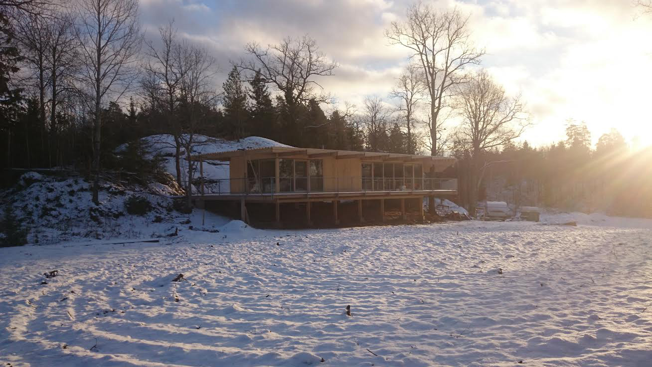

Framsidan av huset är täckt av en lång rad fönster som löper från golv till tak, men även på den mer privata baksidan möts betraktarens blick av ett antal fönster.
- Vi har fantastiskt utsikt genom fönstren året om. Det blir väldigt ljust och soligt i huset, och eftersom vi har ett så privat läge blir man inte störd av att ha så stora fönster. Det känns jättebra, säger Tanja Ayres.

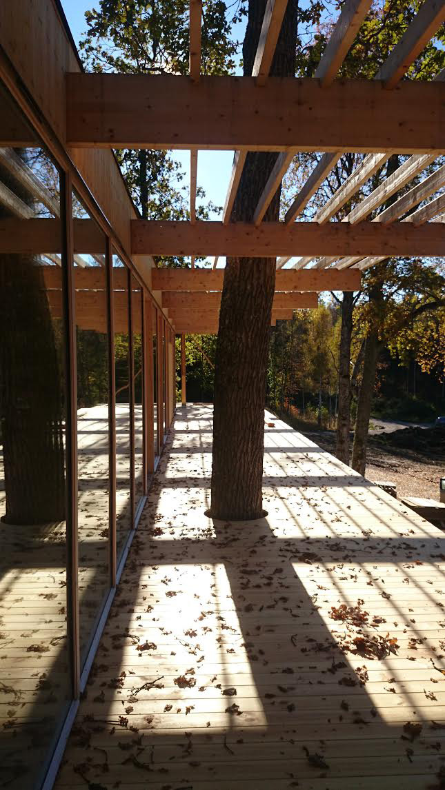

Träd i huset
Träd inbyggt i huset. Foto: Tanja

Paret har varit inflyttade sedan slutet av förra året och trivs mycket bra. Att de valde att bygga huset på pålar visade sig vara en lyckad lösning som gör att upplevelsen av huset stärks på ett positivt sätt.
– Man känner att huset står högt upp över marken. Det känns nästan som att befinna sig på en båt, säger Tanja och fortsätter:
– Planen är att vi ska plantera gräs så långt det går in under huset. Vi såg förra sommaren att marken under huset får ganska mycket sol, det blir nog inga problem att får gräsmatta där.

Totalt har huset, inklusive tomt, kostat dem 8,5 miljoner kronor. Det är 1 miljon kronor över budget
- Det finns flera orsaker till det. Vi bestämde oss för att göra vardagsrummet 3 meter längre, stora badrummet blev 600 millimeter bredare och vi bytte isolering från ull till celluosa. Vi hade också en väldigt enkel ventilationslösning först, men bestämde oss till slut för ett FTX-system istället eftersom det återvinner energi. Garaget var inte med i budgeten från början. Vi hade också stora problem med vår första VVS-konsult, hans arbete var inte godkänt och till slut bytte vi ut honom men då hade vi förlorat 100 000 kronor. Detta följer vi nu upp med Konsumentverket. Men till stor del var det förbättringar som kostade, säger Tanja Ayres.

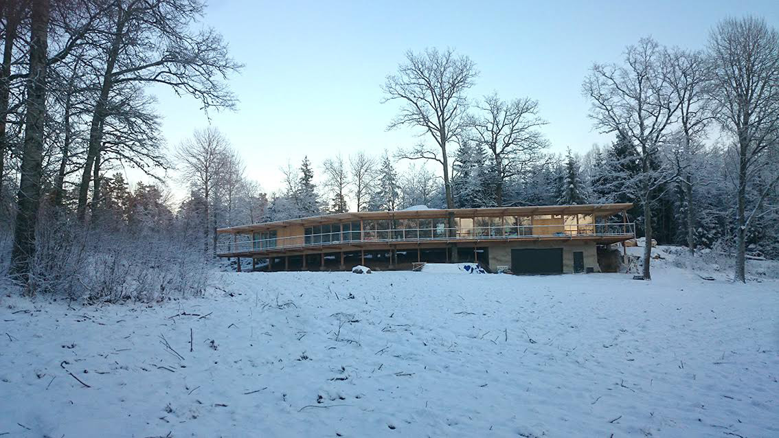

Villa Serenity sett från långsidan. Foto: Tanja
