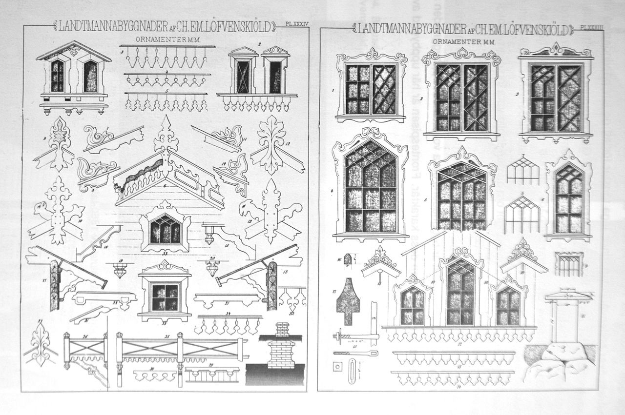

Charles Emil Löfvenskiöld var en humanist som förespråkade folkupplysning och idealism. I linje med det publicerade han planschverk och häften med mallar på ornament och andra dekorationer för snickarglädje som gemene man kunde ta del av för en billig peng. På så sätt kom snickarglädjen att spela en stor roll även på landsbygden.
– Mönstren kom från olika håll och hade olika form. Tulpanmönstrat var till exempel vanligt i räcken. Tulpanen kunde vara både uppåt och nedåt. Det var också mycket inspiration från Europa. Araberna gjorde fantastiska saker på kakel och klinker, och de som hade varit ute och rest hade tagit del av detta, de vackra palatsen och morernas kunskap. Därför ser du ofta också stjärnor, oktagoner och hexagoner i snickarglädjemönster. Men framför allt mycket växter, blommor och knoppar som växer in i varandra, säger Bo Sandgren.
Mall snickarglädje
Plansch med mallar av Charles Emil Löfvenskiöld. Källa: Wikipedia

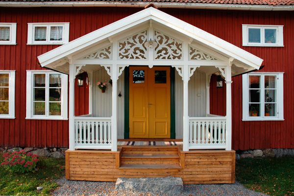

veranda
Nytillverkad snickarglädje. Foto: Gardsromantik.se
Idag använder man lite olika maskiner beroende på vilken typ av dekoration kunden efterfrågar. Det kan till exempel vara så att de behöver fräsa ur för att få en viss form, och då använder de en bordsfräs. I ett annat fall krävs det kanske en listhyvel. Vissa delar skärs ur med vanliga handverktyg, snickarglädje är ett hantverk.
- Vanligen arbetar vi i tätvuxen furu, gran eller lärkträ av god kvalitet när vi producerar nya dekorationer, för det var det man använde förr. Om vi får in en dekoration som en kund vill återställa eller byta, kan vi skrapa bort färgen och se vilket träslag som använts. Ofta är det furu eller gran, men ibland även lärk, säger Mats Augustsson.
