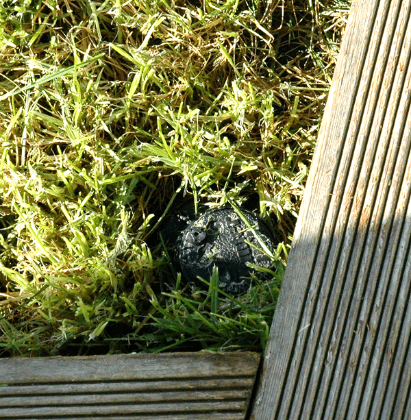

De behöver alltså inte snåla med vatten i trädgården och har installerat ett automatiskt bevattningssystem. Varje kväll kl. 21 sätts vattenspridare igång som sitter nergrävda runt om i trädgården och vattnar under ca 1 timma.
Totalt ligger deras kostnader för vatten på 150 kr per månad. Den totala månadskostnaden för värme, vatten, el, fastighetsskatt och sophämtning hamnade för år 2006 på 2000 kr.

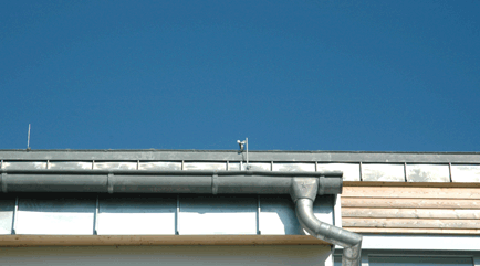

Jalusierna (solskydden) som sitter ute framför fönstren styrs också de med automat. Vid vissa tider fälls de ner och vid vissa tider går de upp. När det blåser mycket fälls de upp för att inte skadas. Blåsten känner systemet av med en liten vindflöjel som sitter monterad på taket.
