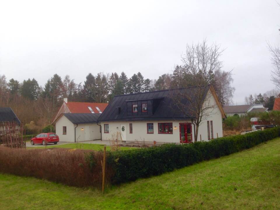

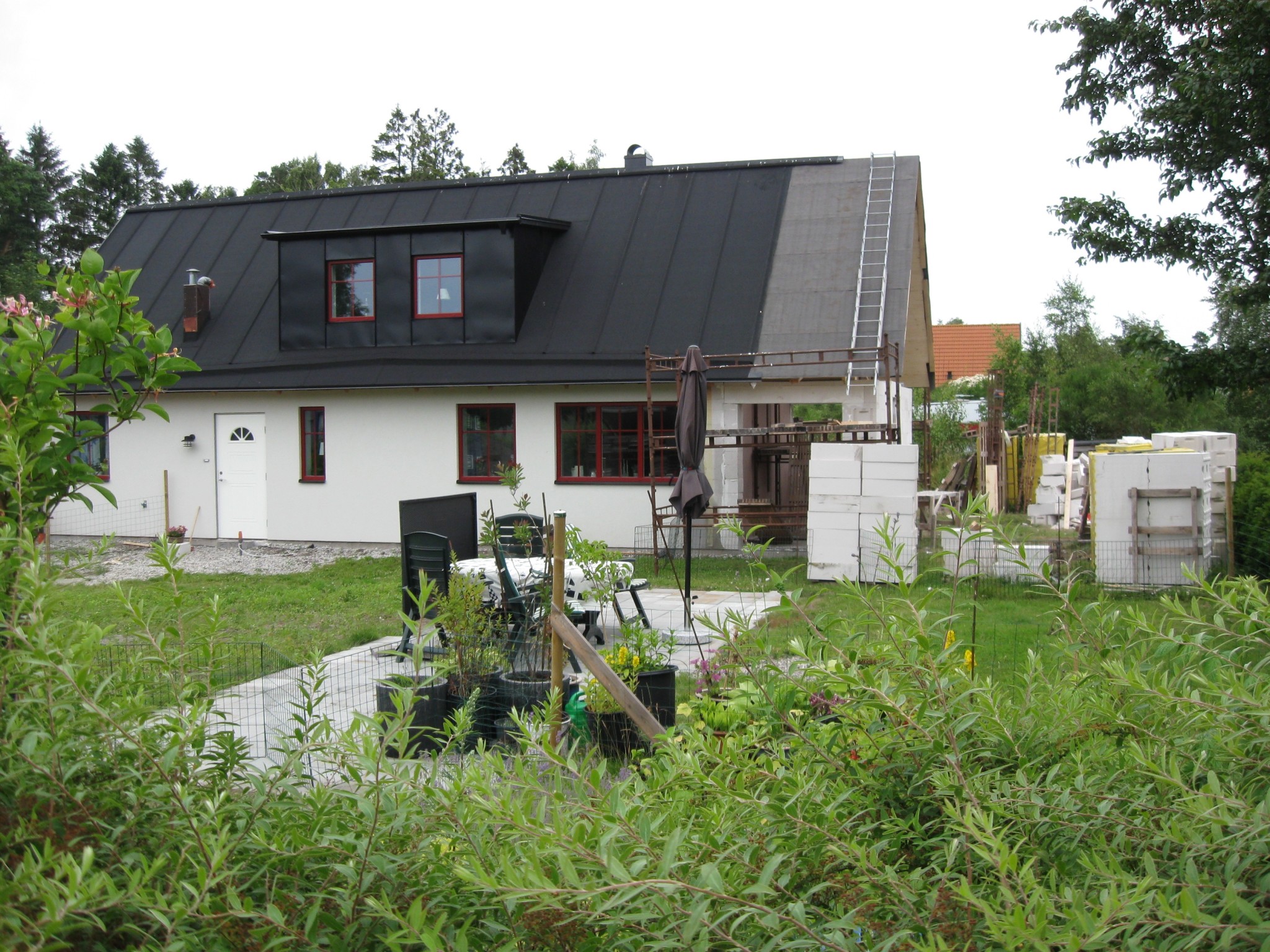

Jag har gjort just detta. Byggt ett sommarhus på max 70 m². Kommunen godkände 10% "fel" => 77 m². Gjöt plattan 77 + 15 = 92 m², murade upp husets väggar utom en gavel, som reglades upp med OSB på insidan och cementplattor på utsidan. Slutbesiktigade, fick slutintyg, begärde startillstånd för Attefallet på 15 m² (full takhöjd). Har nu en 1,5 plans villa på 92 + 50 m² på en planbestämmelse på 70 m². Ska lägga upp hela processen här snart.
