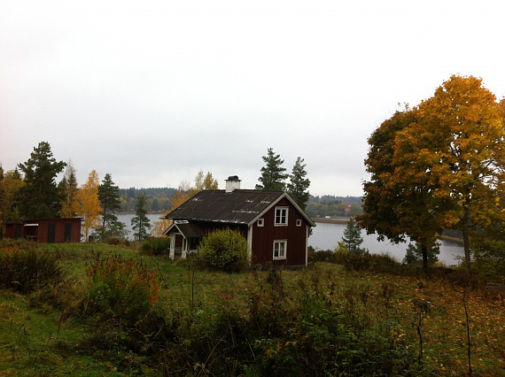

Paret hade flera år tidigare köpt en vacker tomt med utsikt över sjön Glan i Norrköping. Med tanke på tomtens storlek och läge ville Stefans fru, Kristina Stockberg Gustavsson, inte bygga något standardbygge på den, hon ville ha ett hus som gjorde den rättvisa.
tomten
Tomten, där det befintliga huset revs. Foto: Stefan Gustavsson

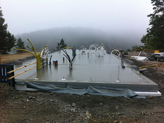

  • Bygg en passande grund på den nya tomten.
    –Vi valde betongplatta av typen Supgergrund med 400 mm isolering och inbyggd golvvärme. I den gjöt vi även ner så mycket el och VVS som möjligt så att allt var förberett för ladans ombyggnad sedan, säger Stefan Gustavsson.

plattan gjuten
Plattan gjuten och klar. Foto: Stefan Gustavsson

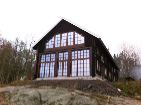

Fönstren i hela ladan är måttbeställda eftersom de var tvungna att utgå från de fönster som suttit där tidigare. Du kan inte laga timret och få det snyggt. Varje fönster fick därför måttas upp för sig och specialbeställas. En del av fönstren är fasta för att spara energi, medan andra är öppningsbara (glasdörrar). Samtliga har ett u-värde på 0,7.

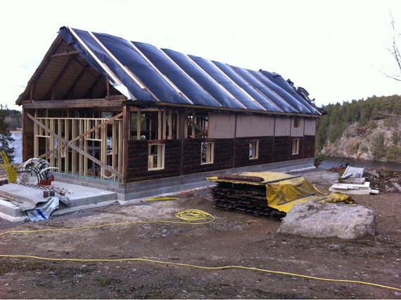

Hålla värmen i huset
Ladan har isolerats på insidan med en speciell teknik som ofta används i Österrike och Tyskland i samband med renoveringar och byggen i timmer. Tekniken bygger på att innerväggarna byggs upp som fack av 145x45-millimetersvirke, vindpapp och OSB, och i dessa fack sprutas det in cellulosaisolering med högtrycksspruta.
Isoleringen ska packas så pass hårt att den inte kan sjunka ihop i efterhand.
stomresning
Stommen reses. Foto: Stefan Gustavsson
Företaget som utförde jobbet tog helt enkelt upp ett hål längst upp på väggen i en OSB-skiva tillhörande varje fack och sprutade in isoleringen med högt tryck.
– Innerväggen är separerad från ytterväggen, den är en egen del för att det inte ska uppstå en köldbrygga där. Det är timmer längst ut som är två meter högt, ovanför är det panel. Innanför detta har vi byggt en vanlig konstruktion med utegips och luftning. Därefter kommer 145x45-regel klädd med OSB och duk anpassad för cellulosaisolering. I facken som bildas är det cellulosalösullsisolering, förklarar Stefan Gustavsson.
Även taket har fått genomgå en lite annorlunda uppbyggnad eftersom paret ville behålla de timrade takstolarna synliga på insidan.
– Vi byggde innertaket ovanpå takstolarna. Sedan använde vi så kallade masonite beams för att få så lite köldbryggor som möjligt och ovanpå dem lade vi råspont, papp och sedan shingel, säger Stefan Gustavsson.
De valde mellan plåt och shingel eftersom dessa inte väger så mycket, men valet föll på shingel eftersom Stefan kände att han då kunde genomföra takläggningen själv.
takpappen på
Takpappen på. Foto: Stefan Gustavsson
Ventilationen av taket sker med hjälp av luftspalt från takfoten upp till nock, i nocken sitter dräneringsrör - ett som löper från gavel till gavel och tre T-stycken som löper ut via taket.
- Jag har lösullsisolering även däruppe. För att inte få fukt byggde jag tre stycken ventilationshuvar på taket, sådana som man byggde på ladugårdar förr. Då fick jag ventilationen i taknocken att fungera bättre.

Stora fönsterpartier på gaveln
Stora fönsterpartier på gaveln. Foto: Stefan Gustavsson
