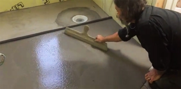

Här är en video där Patrik visar oss i grova drag hur han gör när han flytspacklar golvet i ett badrum.
Badrummet är litet. Det ska finnas en dusch till vänster och ett badkar till höger. I mitten placeras en toalett och ett handfat. Patrik gör alltså tre olika fall på liten yta.
Flytspackla badrum i sju steg
När Patrik flytspacklar gör han det i sju steg:
Steg 1: Täta alla hål i golvet, så att flytspacklet inte kan rinna ner.
Steg 2: Prima
Steg 3: Skruva fast armeringsnät, omlott. Ligger det kant i kant kan det bli sprickbildningar,
Steg 4: Flytspackla första vändan
Steg 5: Elektriker lägger värmeslingor
Steg 6: Sätta ut höjdpinnar
Steg 7: Flytspackla andra vändan och justera spacklet för rätt fall
Hälla ut flytspackel
Patrik börjar med att hälla spacklet där det ska på mest. Sedan rinner det ner mot brunnen. Då gäller det att stöta i det så att det blir jämnt och inte vågigt. Det blir inte helt plant automatiskt.
Flytspackla
Man får vara med och arbeta med flytspacklet fram tills att det torkar, vilket kan ta upp till fem minuter. Det gäller att justera fallet under den tiden så att det inte rinner ner i brunnen.

Måste nog säga att denna videon gav inte mycket .. skulle varit mera info om höjder . Hur och vilka höjder man skall ha . Tänker på dem som försöker att ge sig
