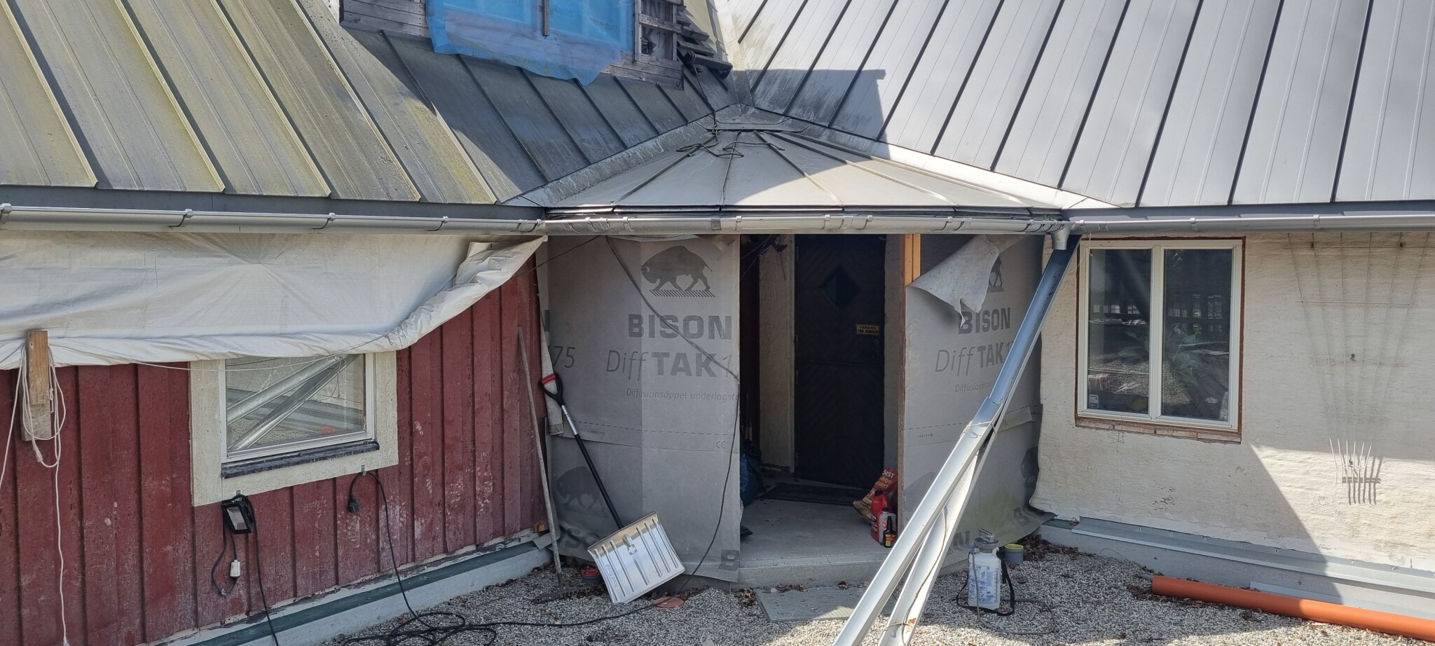

Hej, så här gjorde jag, inga 19kvm men du borde kunna göra på samma sätt.
  • Renovering av husfasad med ny panel och takarbete. Byggmaterial "Bison DiffTak" syns. Täckt fönster och byggmaterial runt dörr.
