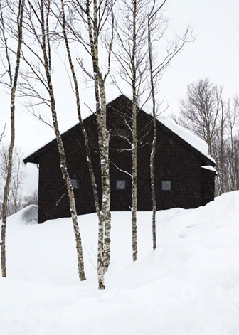

Peter Sahlin byggde Lillskarven till sig själv och sin familj för fyra år sedan när de hade tröttnat på att jaga vinterboende varje år uppe i Funäsdalen.
Fjällstuga med mersmak
Byggnaden är inte stor, runt 85 kvadratmeter vilket Peter Sahlin tycker är mer än tillräckligt i fjällvärlden. Namnet kommer sig av att det första huset är placerat i Bruksvallarna med utsikt mot Skarvfjället. Här är kallt så att det förslår och husen har 350 millimeter isolering i väggar och 450 i tak. Med hjälp av frånluftvärmepump och braskamin så ligger det årliga effektbehovet på max 10 000 kW. De förtillverkade vägg- och takelementen kommer från en hustillverkare i Hammerdal.
Fjällstuga
– Här är snö nästan året runt, förklarar Peter Sahlin som till vardags driver arkitektkontoret PS Arkitektur på Söder i Stockholm. Vi har en årsmedeltemperatur på minus fem grader… Det är inte ens tal om takfönster eller flacka tak. Under vintern har vi upp till 5 meter snö och tjälen går lika långt ned i marken.

 Trots det sparsmakade och karga uttrycket har LillSkarven den senaste tekniken. Här finns fiberoptik för all digital uppkoppling, det går bra att sitta i glesbygdsfjällen och arbeta. Det räcker med ett samtal till huset för att stödvärmen i elelementen ska dras på, en energivakt ser till att temperaturen aldrig går ner under +7° resten av året. Den platsgjutna grunden är utförd som isolerad krypgrund som värms av överskottsluften. Allt är ordentligt isolerat.
