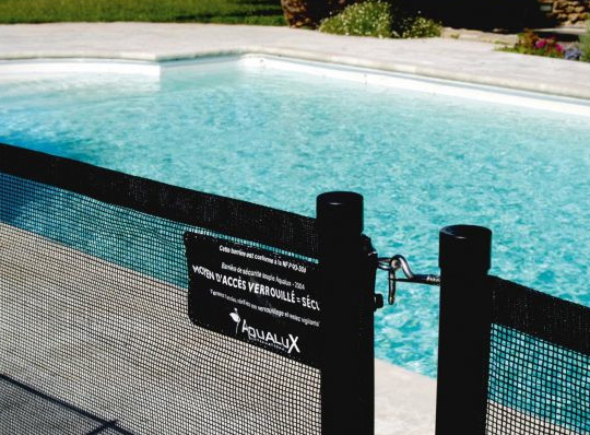

Staket
Om: Ett minst 90 centimeter högt staket med maximalt 9 centimeter mellan spjälorna. Barn ska varken kunna kan klättra över eller krypa under staketet (högst 5 centimeter mellan mark och staket). Grinden ska ha säkerhetsbeslag som barnen inte kan öppna, den ska öppnas utåt och vara självstängande.
Fördelar: Billigt, enkelt att montera, många valmöjligheter utseendemässigt.
Nackdelar: Tar upp mycket blickfång på tomten, mindre säkert än skydd som täcker poolen, djur kan hoppa över/krypa under/ta sig igenom och drunkna i poolen (exempelvis rådjur, grodor, skadedjur mfl), håller inte borta smuts, hjälper inte till att hålla värmen i poolen, trästaket kräver regelbundet underhåll.
Cirkapris: Varierar kraftigt beroende på material. Glas till glasräcke finns exempelvis att köpa för cirka 1 300 kronor/löpmeter

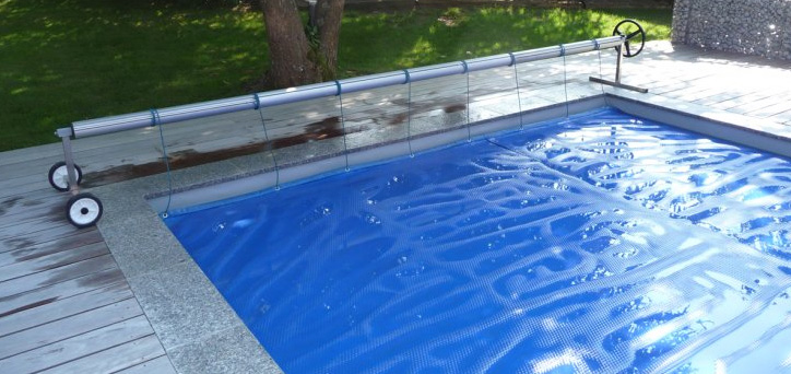

Solfolie
Om: Ett slags isolerande värmeduk som placeras på vattenytan men som saknar säkerhetsfunktion vilket gör att du ändå måste ha ett staket eller liknande som hindrar barn från att trilla i och drunkna. Tjockleken på duken mäts i micron, det vanliga är 300, 400 eller 500 micron.
Fördelar: Billigt, isolerande funktion, minskar avdunstning och förbrukning av kemikalier.
Nackdelar: Eftersom det ligger i poolen och inte täcker kanterna är det inte lika bra på att hålla borta smuts och småkryp som skydd som går över kant, ingen luftficka mellan vatten och skydd ifall någon skulle hamna under, ingen säkerhet.
Cirkapris: 200-400 kr/löpmeter (beräknat på 4 meter bred duk, 400 micron).

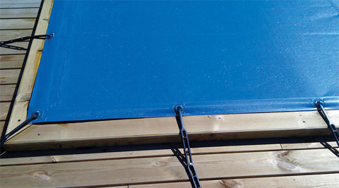

Poolöverdrag med stroppar
Om: Det här är en vanlig variant av ett manuellt täckande överdrag, ett slags kraftigare presenning. Enligt Myndigheten för Samhällsskydd och Beredskap ska du inte använda en vanlig presenning då den inte är tillräcklig. Det finns både modeller som släpper igenom vatten och de som är täta. Vissa har aluminiumstänger inuti som förstärker konstruktionen. Tänk på att fundera igenom stroppvalet, det finns både modeller som du kan slå i fötterna i och nedsänkta modeller som är lite dyrare.
Fördelar: Billig lösning, isolerande förmåga (de täta), täta kan ofta även användas under vintern som skydd, håller borta smuts, minskar avdunstningen och förbrukningen av kemikalier
Nackdelar: När det regnar på täta överdrag bildas vattenpölar på dem som måste pumpas bort innan du kan dra av det (om du inte har dräneringsnät på kortsidan), täta överdrag är också tyngre än de otäta vilket gör dem tyngre att dra på/av, tidskrävande att fästa och lossa (inget för den som vill ta ett snabbad då och då).
Cirkapris: Från 15 000 kr (beräknat på 3x6 meter med aluminium i). Från 4 500 kr (beräknat på 3x6 meter enbart duk utan ribbor).

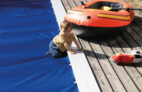

Manuellt poolöverdrag som går i spår
Om: Ett skydd som löper i spår längs kanterna och som dras ut manuellt, ofta med ett rep eller liknande. Spårfunktionen gör att du slipper arbetet med att fästa skyddet i en mängd stroppar. De har vanligen aluminiumstänger inuti som förstärker och gör att både vuxna och barn kan gå på det, men det finns även billigare varianter utan ribbor.
Fördelar: Du slipper arbetet med att fästa skyddet i stroppar, det skyddar mot smuts och smådjur, vissa modeller isolerar, minskar avdunstningen och förbrukningen av kemikalier.
Nackdelar: Spår av sämre kvalitet får snabbt usel funktion/går sönder och det blir jobbigt att dra av/täcka poolen.
Cirkapris: Från 8 000 kronor (beräknat på 3x6 meter utan ribbor).

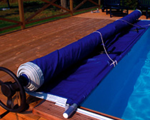

Automatiskt poolöverdrag som går i spår
Om: Ett skydd som löper i spår längs kanterna och som rullas in och ut automatiskt med pumpen eller annan anordning. De har vanligen aluminiumstänger inuti som förstärker och gör att både vuxna och barn kan gå på det.
Fördelar: Du slipper dra ut/täcka poolen manuellt, du slipper arbetet med att fästa skyddet i stroppar, det skyddar mot smuts och smådjur, vissa modeller isolerar, minskar avdunstningen och förbrukningen av kemikalier.

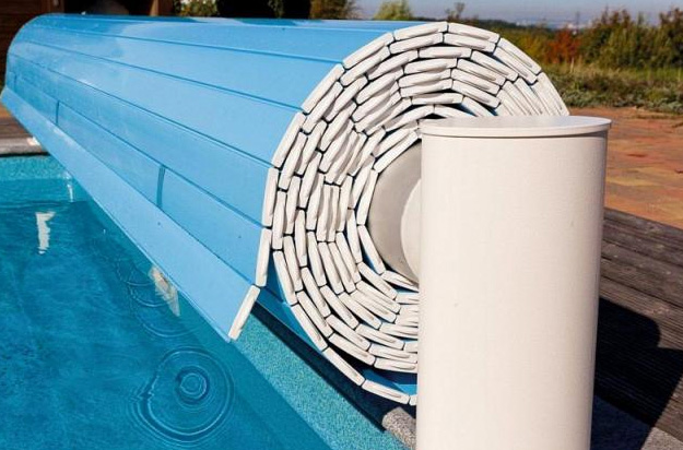

Lamelltäckning
Om: Ett poolskydd som ligger i poolen. Det finns dock lite olika sorter med olika kvalitet och styrka, exempelvis luftfyllda eller inte luftfyllda lameller, så du måste jämföra dem sinsemellan. Vissa klarar exempelvis vintertäckning medan andra inte gör det. Vissa rullas upp på ovansidan, och andra i poolen.
Fördelar: Motor rullar enkelt upp skyddet, isolerar poolen när skyddet är på, väljer du sollameller har de även fördelen att de hjälper till att värma upp poolen.
Nackdelar: Eftersom det ligger i poolen och inte täcker kanterna är det inte lika bra på att hålla borta smuts och småkryp, du kan inte bada under det, ingen luftficka mellan vatten och skydd ifall någon skulle hamna under (vilket dock inte ska kunna hända om skyddet används korrekt).
Cirkapris: Från 40 000 kronor (beräknat på 3x6 meter).

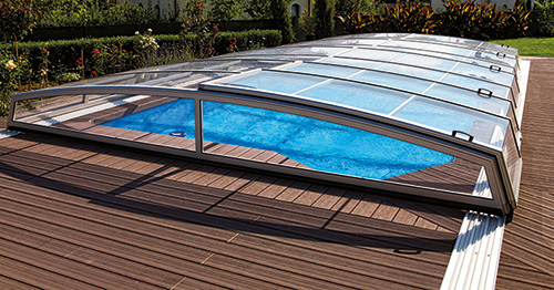

Lås- och skjutbart pooltak
Om: Ett pooltak gör att du, till skillnad från poolskyddet, kan använda poolen även när den är under skydd. De finns i olika höjd och till såväl små som stora pooler. Ju större pooltak och ju exklusivare material desto dyrare blir det. Ett lågt tak av kanalplast för en mindre pool är såklart dyrare än ett designtak som du kan möblera under och gå raklång. Tänk på att köpa ett som är anpassat för nordiskt klimat och som klarar snömängderna i din snözon.
Fördelar: Du kan bada under skydd när det regnar eller blåser kraftigt, det håller borta smuts, du slipper sopa av skräp från taket varje gång du ska öppna det (jämfört med poolskydd), växthuseffekt - det hjälper till att värma upp poolen när det är varmt och gör att poolen bättre behåller värmen när det är lite kyligare ute (förlänger badsäsongen), det finns ofta utrymme nog att förvara badprylar under samma tak, minskar avdunstningen och förbrukningen av kemikalier.
Nackdelar: Kan kräva bygglov, tar upp mycket blickfång i trädgården, dyrt.
Cirkapris: Från 45 000 kronor (beräknat på 3x6 meter).

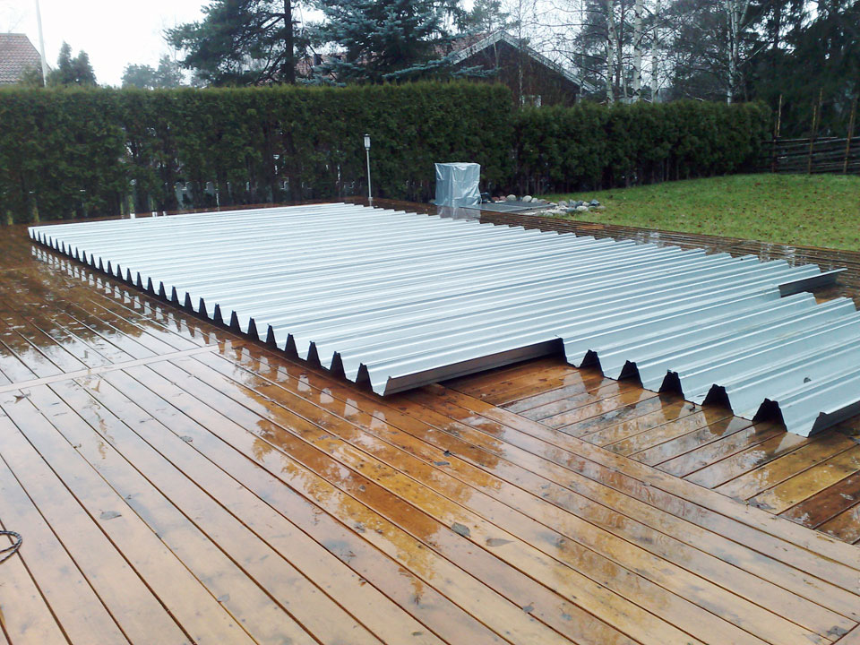

Plåtar
Om: Ett plåtskydd som vanligen är varmgalvaniserat för att inte rosta. Det skyddar poolen under vinterhalvåret och är då självbärande, men det är knappast ett alternativ under sommaren när du använder poolen eftersom den är tung och kräver två man för att lyfta av och på.
Fördelar: Lång livslängd, bra för vintertäckning, hög säkerhet.
Nackdelar: Otymplig.
Cirkapris: Från 7 000 kr (beräknat på 3x6 meter).
